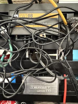

En mi pedalera tengo una fuente Palmer con 8 salidas (todas ocupadas) y esa HB con 3 salidas ocupadas.
No tengo ningún tipo de ruido, estaba viendo qué tengo conectado a la HB pero hay un lío de cables importante.
Tengo un vídeo de cuando reorganicé la pedalera pero tampoco veo claro lo que conecto. Este finde si quieres lo compruebo. El caso es que me va muy bien con mis pedales de toda la vida.

Conectas a loop de efectos?
He leido por el foro que es recomendable tener los pedales que van al loop con una fuente y los del input con otra fuente. No sé si puede tener relación o si has aprovechado para hacer algo así teniendo dos fuentes.
