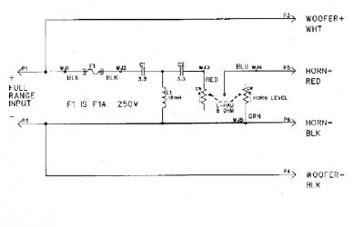

Hola, posiblemente tienes cascado uno de los dos condensadores que estan en linea con el tweter, si tienes los esquemas es el condensador C1 y C2 que en determinadas frecuencias no funciona o funcionan como dios manda, pongo aqui el esquema:

-Siento la confusión con "nada", queria decir que en ese caso seguia igual. He cambiada los condensadores que comenta scronch y sigue igual, el tweeter lo he cambiado por otro y sigue igual, he cambiado los transistores de salida, igual. He revisado las soldaduras y ninguna soldadura fria, yo creo qeu es cosa de algún condensador en la etapa, justo antes de la salida, de hecho mañana por la mañana quiero comprobar eso, sino ya no se que más mirar, porque sé que el problema viene de la etapa en adelante, el previo esta correcto. Gracias por al ayuda, deveras. Un saludo!
