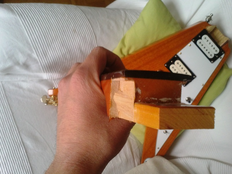

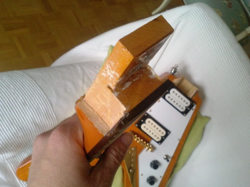

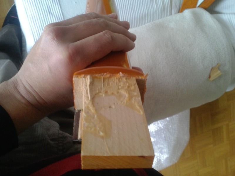

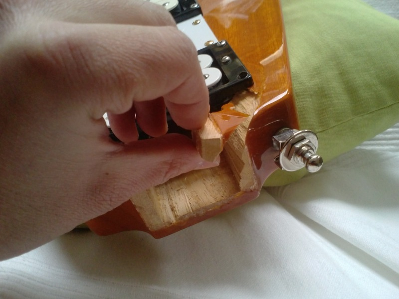

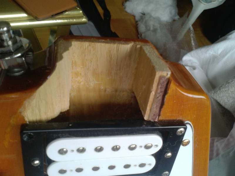

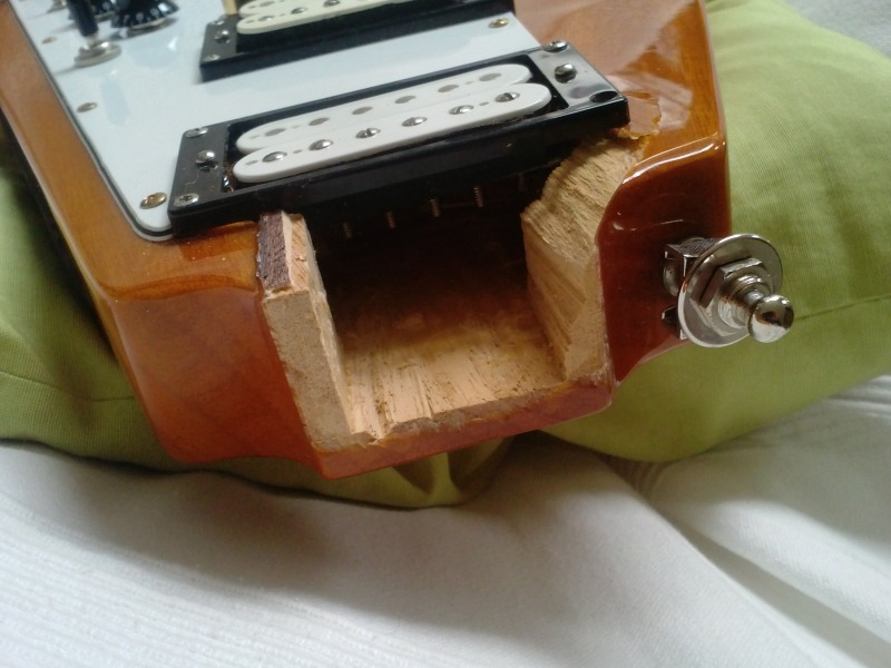

Hace cosa de un mes y algo vendí mi preciada flying para poder subvencionarme un proyecto nuevo. El caso es que la destrozaron en el envío de mala manera y tuve que devolver el importe al forero WEISS!, que he de decir que se ha portado de manera intachable y al que tengo que agradecer su infinita paciencia y comprensión.
La cuestión es que tenía cariño a este instrumento pues sonaba muy bien y lo he disfrutado mucho. Me gustaría saber si tiene arreglo, dado que la rotura tiene una pinta muy 'chunga'. Evidentemente no lo haría yo ya que no me veo capacitado, en todo caso se la llevaría a alguien para que lo hiciera.
Aquí van las fotos.
Saludos!!

Arreglo tiene. Otra cuestión es la maña que tengas para hacerlo. Tienes dos opciones, o encolas todos los trozos bien, o saneas las maderas y metes lo que falte para igualar las superficies de contacto. Si no te manejas bien con estas cosas busca a alguien. Otra cosa es el acabado de la guitarra, se va a quedar tocado y habrá que relacar el cuerpo.

No me planteo arreglarlo yo mismo, dado que tengo miedo a cagarla, entre otras cosas porque el mástil tiene que tener un ángulo determinado con el cuerpo, y ajustarlo bien puede ser complicado.

No es que estuviera mal pegada, es que los laterales del mástil en la unión con el cuerpo eran los que daban el ángulo al mástil (no estaban a 90 grados con respecto al cuerpo) y la espiga del tennon no apoyaba en el cuerpo salvo en un pequeño trozo de la unión.
Al menos al romperse me he podido cercionar de que el cuerpo es de korina, jeje. Había oído de todo de estas guitarras. La veta es idéntica a la del veneer de la tapa.

Arreglo claro que tiene, el tema es ver cuánto te piden por ello, porque tendrán que sanear las maderas (si las juntas ya no unen perfectamente limpias), haciendo insertos, y habrá que teñir de nuevo y relacar para que quede bien. Es bastante curro, en mi opinión, pero bueno, hasta que no la lleves a un Luthier y te presupuesten... vete a saber, lo mismo no es tanta pasta...
