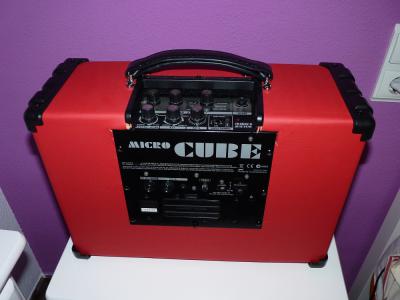

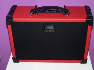

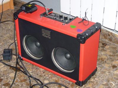

Pues me gustaría compartir una modificación del amplificador que uso en casa para práctica, que todo el mundo conoce, el Roland Micro cube. Bueno del amplificador en si no voy a decir nada que no sepamos, sencillo, ligero, puede funcionar a baterías, salida de auriculares bastante decente , posibilidad de meterle canciones para tocar encima, se le puede meter pedales y bueno algunas emulaciones de amplificadores que no suenan mal. Del cono que lleva pues a mi particularmente no me hacía mucha gracia, y acababa siempre conectándolo al ordenador, equipo de música etc ,con lo que perdía esa característica de portabilidad. Solución a esto pues cambiar el cono, algo sencillo y estaba con esto en la cabeza cuando se cruzaron en el foro unos altavoces Fender de 6 pulgadas, que el compañero tuvo a bien cambiarme por alguna cosilla mía.

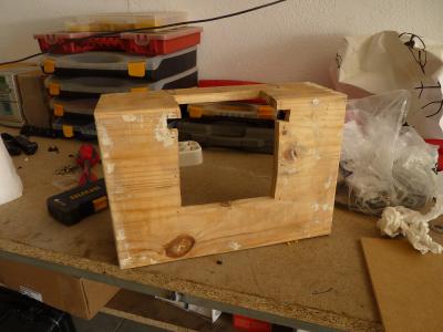

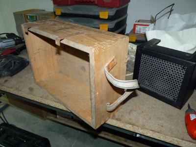

Bien como no quería que me saliera mas caro el caldo que el pollo, me dispuse a esperar pacientemente ( cosa rara en mí) que se cruzara en mi camino una caja de madera apropiada para alojar los dos conos de seis pulgadas. Bueno pues se cruzó una caja de madera (pino creo) del año 80 con las medidas casi apropiadas.

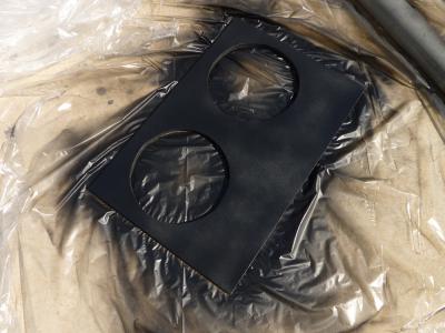

Bien del resto de material poco que decir, sierra de calar, un taladro, polipiel que tenía de un proyecto anterior, cola, grapas y para la tela una camiseta técnica negra. El asa ya no tuve paciencia y la compré en la web.
Ya sé que lo he convertido en el cube Street, o sea que la idea no es mía.
El resultado pues ahora pongo fotos cuando acabe de soltar el rollo y en cuanto a sonido ha ganado mucho cuerpo y ya no es para nada un sonido chillón. Si para casa era bueno ahora lo es más.
Espero que os guste y también espero no haberme equivocado de sitio al publicarlo.

Otra foto que me había dejado por ahí. Me falta terminar alguna cosilla pero bueno otra temporada.

Gracias, fue mas o menos fácil. Respecto a poner conos de mas pulgadas lo barajé pero decidí dos de seis por no perder el que fuera manejable y llevarlo donde sea.

Gracias! Si, es escai polipiel un sobrante que tenía por ahí y la tela del frontal es una camiseta técnica de alguna carrera. Miré otras opciones pero al final me decidí por la más económica y la que menos "tapaba" el sonido. No recuerdo la impedancia de los altavoces, y no te lo puedo mirar de momento, se lo di a mi hijo que es el que lo disfruta ahora.
Respecto al volumen da la sensación de tener más pero no sé si es porque tiene mas graves o porque en realidad lo tiene, de todas formas lo que pretendía era mejorar el sonido, que fuera menos agudo
