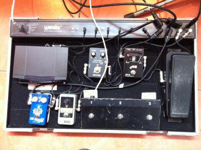

Por fin tengo colocados definitivamente los pedales en la Rockcase 23120B, sin ruidos, sin problemas de conexiones... al final compré en el Tío Tomás los cables para conectar los pedales a 2,39€ cada uno y van de cine; además permiten cambiar la polaridad de las conexiones y así puedo conectar el inalámbrico que va a 12v con el positivo al centro. Eso sí como dice Pablolein hay que tener cuidado con no conectar los cables con las polaridades mal porque si no se enciende la lucecita OL y no funciona.
Por si no se entienden bien las conexiones y el orden de los pedales viendo la foto, aquí explico:
Primero todos los pedales conectados cada uno a la fuente de alimentación a sus tomas de 9v con los negativos en el centro, el inalámbrico a la toma de 12 con el positivo al centro (tiene suficientes mA para mis pedales, con pedales especiales igual ya no puede) y luego el pedal Marshall va con su cable directo al cabezal.
Segundo los pedales: Como vemos arriba a la derecha hay dos bloques de loops por parejas, los de la parte de abajo de cada pareja van a los pedales y los de arriba al ampli y guitarra.
Todo el recorrido de la señal empieza en la guitarra (obviedad no? jeje) según tengo en la foto la guitarra va por inalámbrico al receptor inalámbrico que tengo en la pedalera, de ahí va un cable al loop 1 in (en la parte de arriba, cuando en los ensayos no uso el inalámbrico aquí directamente va la guitarra) del loop1 de abajo sale al Wah, luego va al afinador y de ahí al loop 1 out de abajo, del loop 1 out de arriba va directamente al imput del ampli.
Los demás pedales van por el loop 2, desde el send (del loop de efectos del ampli) un cable va al loop 2 in de la parte de arriba, y de la parte de abajo va al primer pedal que es el noise gate (con esto me quito cualquier ruido que produzcan las pastillas y sobre todo el ruido que mete el canal 3 del Marshall que tiene mucha ganancia) de ahí al LPB1 para subir el volumen en los solos y después el reverb, de ahí lo conectamos al loop 2 out de la parte de abajo y del de arriba vuelve al return del loop de efectos del ampli.
Saludos a todos y espero que sirva de ayuda al siguiente se compre una Rockase 23120B.
Pd. Para cuando voy a sitios pequeños con un fender Superchamp que no tiene loop de efectos tengo la Rockase RB23110 que sólo tiene un loop de efectos y 4 tomas de 9v a 300 mA para pedales, donde llevo el wah, el afinador, el booster y un overdrive.

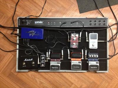

Pues al final he solucionado el tema de la alimentación comprando un power plant de la que tengo que decir que ni un puñetero ruido. Sugerencia que me vino del forero Altoaragon y que ha sido acertada. contento con la compra y resultado.
la fuente de alimentación que me trae la rockcase solo me deja alimentar dos pedales. a la que le meto otro se me enciende la luz de "OL" . En reiteradas ocasiones he comprobado la polaridad de los cables para su descarte.
incluso coincidiendo con el pedido solicité un cable de alimentación nuevo por si las moscas y nada.
Si que he notado un ruido en el canal de distorsión del ampli (marshall MA 100 C) que no para aunque baje el volumen de la guitarra. es una especie de zumbido como el tipico que se va cuando pones la mano en las cuerdas pero que en este caso no desaparece. Como ya os comenté no utilizo el conexionado que te ofrece la pedalera y me conecto de la siguiente manera
Guitarra-afinador-joyo ultimate- input ampli
send ampli-chorus-delay-reverb-booster-return ampli
cuando quito el canal distorsionado del ampli y pongo el joyo (distor) nada de ruido.
también he notado que al poner el afinador (que corta la señal) si coincide que tengo seleccionado el canal de distorsión del ampli también se oye como un soplido que se va al poner el canal clean mientras afino.
tanto las fuentes de alimentación como el ampli están conectados al mismo enchufe pero los pedales, como he comentado, no emiten ruido alguno.
el ruido está localizado cuando conecto el canal distorsionado del ampli.
de que puede venir dicho ruido ??
Se os ocurre alguna prueba que pueda realizar para descarte ??
Gracias de antemano
PD: os dejo una foto de la "bicha" y me alegro por kalandrakas por haber solucionado su problema.

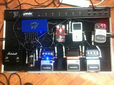

Ayer hice unas pocas de pruebas detectando lo siguiente
el ruido se acrecenta subiendo el gain del ampli
si utilizo las dos fuentes de alimentación el ruido se acrecenta un pelin más
cualquier cable de conexión de pedales de los conectados de la power plant que toque con la mano emite ruido como si actuase de antena
cuando conecto el afinador (el cual me corta la señal para poder afinar sin sonido), si tengo puesto el canal distor del ampli, me sale ruido de fondo que se va al poner el canal clean.
de lo leido en otro hilo y la sugerencia de kalandrakas intuyo que con una puerta de ruido se acabarían mis males (y al final veo que será lo más rapido) pero...
la power plant no tiene ni un mes con su respectiva garantia.
es normal que tocando cualquier cable emita ruido ?
será problema de la instalación electrica ? es que escucho alguna peña que manifiesta 0 ruidos con la power plant.
quiero probar conectar la fuente y el ampli en otros enchufes del local a ver si desaparece, se acrecenta o disminuye el ruido.
seguiré colgando la info por si fuera de interés para alguien con el mismo problema. (a lo Juan Palomo)

Pues ya he solucionado mi problema del ruidito de la forma más sencilla
un noise reductor de berhinger que vi el otro día en tienda por 20 euritos conexionado en "X"
tenía recelos por el tema de las conexiones y si me iba a tocar las narices cortando las repeticiones del delay o del chorus pero tras empaparme este hilo
https://www.guitarristas.info/foros/conexion-x-puerta-ruido-boss-ns2-x-connection/155806
(y otro de un compañero con la misma pedalboard y el mismo problema que ahora no encuentro por ningún sitio)
Resultado de"0" ruidos y al dejar el delay, chorus y reverb despues de la salida del noise reducer no me da ningún problema en las repeticiones de estos.
total que por 20 euros me he quitado un peso de encima. El pedal cumple de sobras con su cometido.

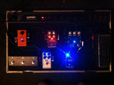

hola a todos, tambien tengo este rockase, bueno el mio viene con el stand para guitarras, lo pille de segunda mano a un forero de hispasonic, hasta el momento bastante contento me tiene.
Eso si, cuando emigraban nuestros abuelos a Germany seguro llevaban maletas mas pequeñas.
Bueno, la duda que tengo es la de usar los loop de efectos, de momento no los uso, mi pregunta es si habeis notado perdida de calidad de la señal o del tono al usarlos respecto a salir directamente los cables desde los pedales al loop y al input del ampli.
Estoy pensando en encargar cables buenos a mister cable y quisiera asegurarme para el tema de las medidas etc, me da miedo que pierda calidad al utilizar los loops.
Asi la tengo por el momento a falta del trémolo y el afinador, no se ve bien pero todos los pedales excepto el wah van por el loop de efectos del cabezal, entran por el delay y salen por el booster
