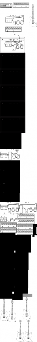

aquí vienen unos ejemplos de cómo utilizar el loop, se trata de no tener que conectar cables a los pedales directamente, los pedales van siempres conectados a las tomas de abajo de los loops y cuando le quitas la tapa, conectas los cables que vienen del ampli a las tomas de arriba que están vacías, del loop de efectos del ampli se enchufa en el in 1, de ahí sale a los pedales que necesites que van conectados al out 1 y de ahí se conecta al return del ampli; y en el loop 2 enchufas la guitarra, de ahí va a algún pedal que no quieres que pase por el loop y sale por el out 2 al in del ampli.
La luz roja se enciende cuando te pasas de mA, con pedales normales no hay problema, pero si tienes alguno especial lo tendrás que enchufar aparte, por ejemplo yo tengo un Line 6 que necesita su transformador de 2000 mA
Kalandrakas
por el 06/09/2012
:sorprendido: :russian_roulette:
:ups:
cómo ha salido el dibujo jej, así se entiende menos
aquí la web con el mini manual donde salen los dibujos bien http://es.scribd.com/doc/28023111/Gig-Board-User-Manual-Eng

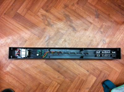

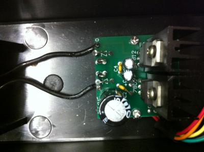

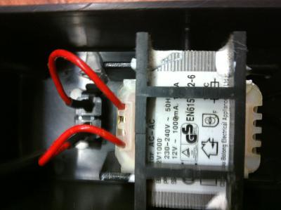

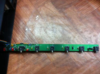

no obstante, consegui desmontar la "bicha" con seis tornillos visibles en la parte exterior. el resto de la plancha de madera va cogida por remaches así que es facil verlo.
una vez desmontado no vi nada raro (tampoco es que sea un lumbreras) todo estaba aparentemente normal.

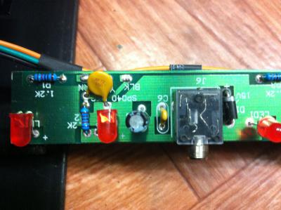

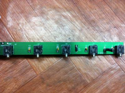

ahora solo conecto 2 pedales pues a la que pongo un tercero me empieza a encenderse la luz roja de "ol" avisandome de que algo no funciona bien.
no sé si sera por los cables o porqué leches. he ido cambiando los cables y todo bien hasta que le pongo el tercero.
en su día también compre un cable de estos para multiconexionar de uno a otro (ahora no me acuerdo del nombre que tiene) aprovechando que el pedal afinador tiene salida de corriente también (tc electronics polytune) pero no iba ninguno.
ya lo he dejado por imposible y estoy a la espera de hacerme con una fuente externa en cuanto pueda pues es un poco engorroso quitar y poner los cables cada día para evitar que se gasten las baterias.
en cuanto al ruido, tengo que reconocer que desde que no utilizo las conexiones que hay en la misma regleta donde va la fuente no tengo ese problema.
incluso me han regalado un pedal joyo ultimate y no mete ruido para nada (Saludos y gracias por el detallazo, Samuel ) tan solo un ligero y sutil zumbido que entra dentro de lo normal en este tipo de pedales y por lo tanto más que soportable al igual que con la distorsion del ampli.
en cuanto al tamaño tengo que reconocer, al igual que tú, que es un pedazo de trasto por el tema de transporte.
eso sí, tengo los pedales recogidos y libres de polvo. cuando me voy le pongo la tapa y listo.
Saludos y os dejo unas fotos con lo que hay en el interior de la cubierta de la fuente para que os hagais una idea de como es.
