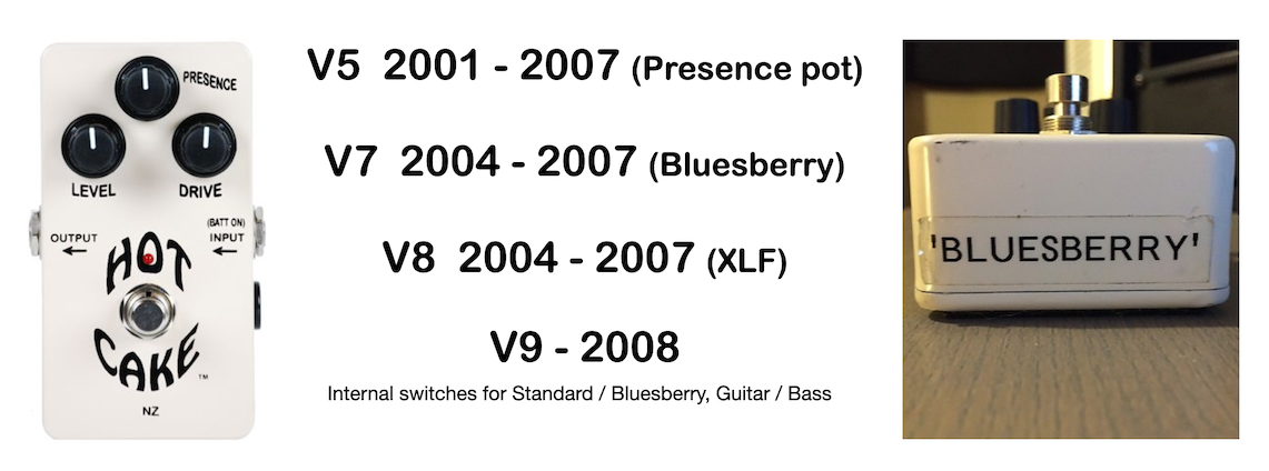

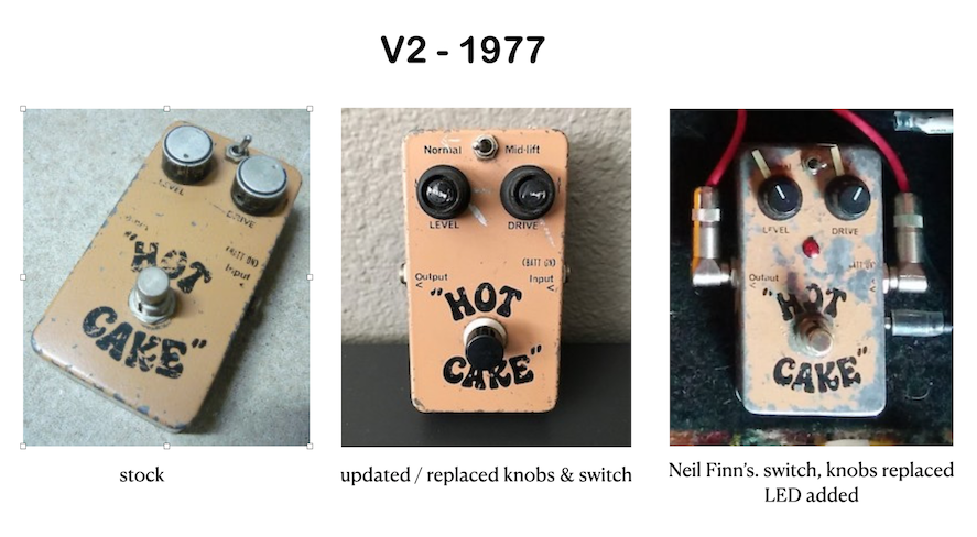

Pues empezamos un poco con la historia de uno de los pedales míticos:
Crowther Hot Cake
Estamos hablando de quizá uno de los primeros Overdrive de todos (aunque yo aquí consideraría el aún más antiguo Colorsound Powerboost/Overdriver)
El primer Hot Cake fue hecho el año 1976 por el señor Crowther mientras estaba en UK tocando la batería para los Splitz Enz. Pensado para que el guitarra de la banda, Phil Judd, lo usara con su Vox AC30.
Originalmente iba únicamente en una caja sin pintar y este sería el primer prototipo.
De vuelta a Nueva Zelanda en el 77 es cuando llegó el nombre, Hot Cake, que fue originalmente presentado como posible nombre para su nueva banda.
Ahí es cuando empezó a fabricar pedales para los músicos locales y diseño el primer arte para el pedal.

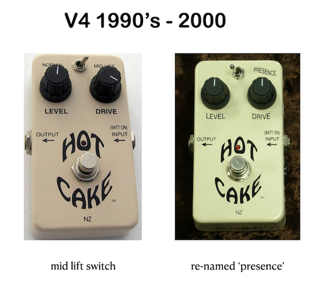

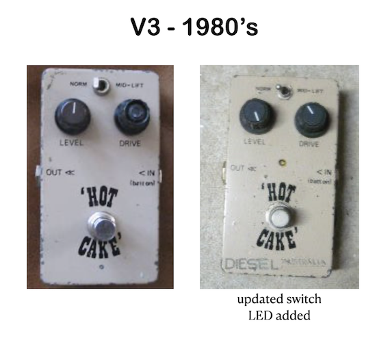

En el 80 aparece la V3, con algo menos de gain, LED de estado y nuevo cambio en el apartado artístico.
La siguiente versión aparece en el 90 y no se tiene constancia de más cambios que el estético y el cambio de nombre del switch de medios por presence.

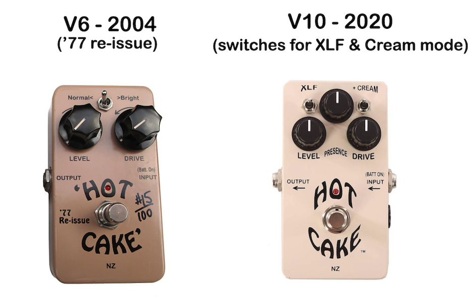

Llegados aquí ahora viene la mayor parte de los cambios en el circuito.
Durante los 2000 Crowther cambió el switch de presence y añadió un control. Eso afectó a las versiones 5, 7 (Bluesberry version para bajo), 8 (XLF) y a la versión 9 (con switch internos para standard/bluesberry). A la versión 6 esto no le afectó al ser un reissue del original del 77.
La versión 10 del 2020 básicamente implementa los dos switch internos de la versión 9 en el exterior, el switch de XLF y Cream.
Ahora que sabemos la historia, lo importante.
Usuarios famosos:
Noel Gallagher de Oasis, Thurston Moore de Sonic Youth, J Mascis de Dinosaur JR (que vicio tiene este hombre... 😂😂) y muchísimos otros...
