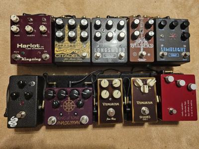

Ahora mismo solo tengo uno, el Browne Protein V2, me llega porque cubre una amplia paleta de sonidos. Pero hay un montón que me gustaría probar:
Kernon Ridge, Hudson Broadcast, Benson Preamp, JHS Morning Glory, Jackson Broken Arrow, Anasounds Tape Preamp, etc,etc.
Algunos tienen un problema...
index.php?controller=forum&action=view_attachment&attachment_id=194899
