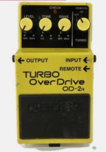

Yo me quedé estancado en el Boss turbo overdrive OD2r....
En el canal limpio, para mí gusto suen fatal demasiado nasal........
En cambio en el canal saturado......se comporta mucho mejor.....
Con el plus de poder "activar" el modo turbo desde otro interruptor , conectado al pedal....
