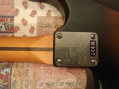

Buenas tardes.

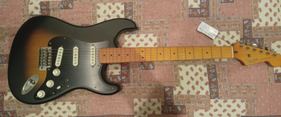

El viernes pasado adquirí un Squier strat 40th anniversary b-stock.
Y aquí os dejo mis impresiones.

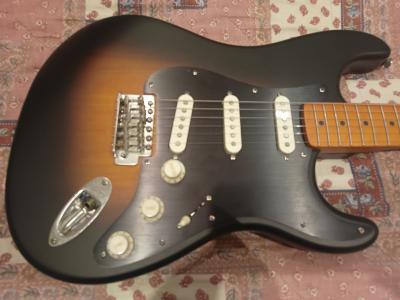

La guitarra en cuestión me costó 268€ de una devolución,y vino impecable,incluso ajustada (seguramente por el primer propietario).

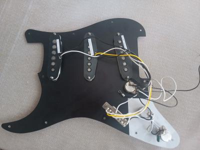

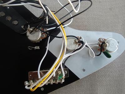

Pensaba cambiarle solo la electrónica , pero al ver que lleva potes Alpha made in Korea,se queda tal cual.

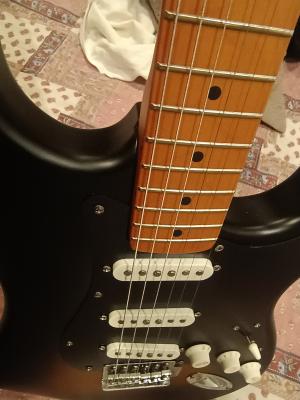

La construcción es excelente ,la unión del mástil al cuerpo,impecable.

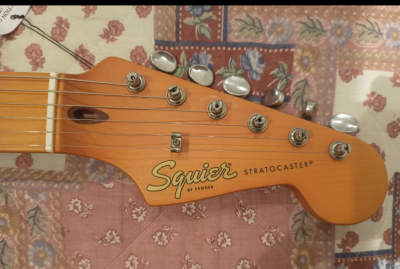

Los afinadores son muy decentes.La guitarra pesa,de hecho pesa bastante.Lastima que no tengo una báscula ,pero seguro que ronda los 4kgs.
El acabado mate es espectacular y el mástil super cómodo.
El golpeador metálico le da una apariencia elegante.

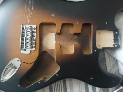

Se queda de serie salvo por el apantallado que podéis apreciar que le he hecho.

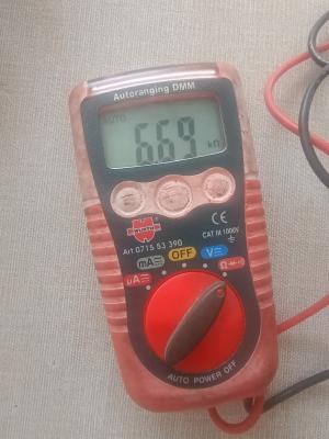

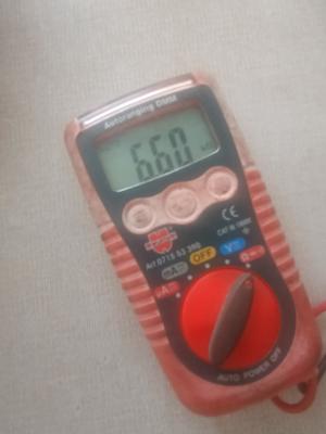

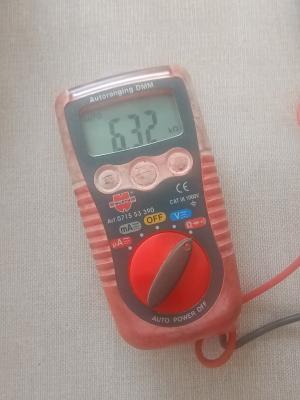

La pastilla del mástil tiene una salida de 6,60.
La del medio 6,32 y la del puente 6,69.

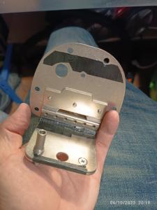

Bueno, ya he ajustado la guitarra, le he puesto el Buzz stop, y le he puesto la cinta americana por debajo del puente para quitar ruidos... Pues cla cla cla cla cla... eso sonaba igual, así que mirado lo que tiene holgura es la palanca, y la tuerca del hueco estaba a tope y el agujero no se movía, con cinta americana no entraba, así que le he puesto un celo finito finito y se hizo el silencio, no suena absolutamente nada.
El Buzz stop es cromado y el hardware es como acero cepillado así que queda bastante mal pero no me preocupa.
Cuerdas le he puesto 09, las tenía a mano y haciendo el burro con las de serie no se salían de ningún sitio, con las nuevas y el Buzz no se salen de su sitio ni por asomo, y realmente para la guitarra que es me gusta el sonido delgadito.

pues graCIAS por la foto hoy me han preguntado que opinan de esta guitarra, y guay ver la electronica parece que lleva alnico .
Sin ser experto en fender porque tiene miga tanta variedad de la marca, me da que le han puesto buenas pastillas y un cuerpo hiperbarato. Porque las bullet mucha negacion por el foro pero segun el fabricante es tilo y tambien las hay el alamo la sonic
Todas las CV llevan pastillas de alnico; cerámicas buenas no porque cuestan lo mismo de fabricar que unas de anico decentes; pero no tope de gama.
Además, siendo recreaciones de los 50, 60 y 70 (CV) no tendrá sentido.
