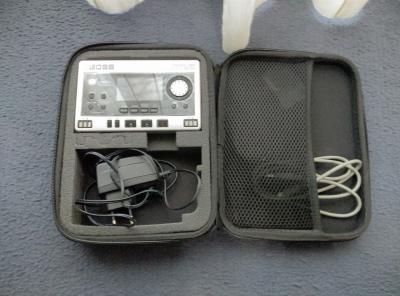

fram01
por el 04/04/2016
Hola Lazu, yo la tuve mucho tiempo en una funda de esas que dice Carlos, pero desde que compré el cargador no me cabía bien, así que recientemente busqué en una tienda china una funda de GoPro (6,77e en Aliexpress) y estoy muy contento.
La espuma de relleno tuve que cortarla y adaptarla a la forma de la BR80, pero con un cúter no fue difícil.
Pongo una foto.
lazu
por el 04/04/2016
#88 q buena la funda. el tamaño de la funda tuya es el pequeño, mediano o grande?
fram01
por el 05/04/2016
Aproximadamente 22 x 16 x 6 cm
Te envío el enlace, por si quieres pedir exactamente el mismo a la misma tienda.
http://es.aliexpress.com/item/Medium-size-new-Travel-Storage-collection-bag-Case-for-GoPro-Hero-4-3-3-2-1/32280542641.html
Verás que los huecos no coinciden. Cuando te llegue, verás que viene con todo el hueco con espuma maciza, precortada para la cámara. Tendrás que hacer los cortes que te convengan, y con algún pegamento que tengas en casa fijar las partes que no quieras que se muevan. Si te fijas en mi foto se nota esos cortes que trae la espuma.
Saludos!

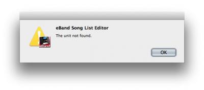

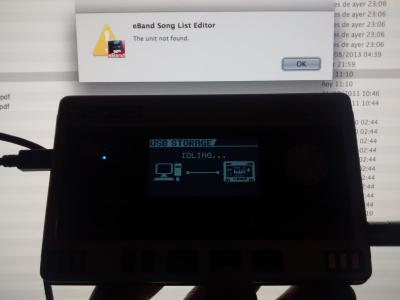

Hola: acabo de comprar un BR80 y debo ser muy inútil pero no consigo meterle ningún tema, para selecccionarlo después en el modo eBand y practicar encima.
El Mac si que monta en el escritorio la tarjeta interna cuando tienes el BR80 conectado por USB al ordenador, pero por más que lo he intentado no hay manera !!! Si arrastras los temas en cualquiera de las carpetas de la tarjeta luego no están dicho temas en ningún menú.
He sacado la tarjeta y la he conectado con un cargador de tarjetas directamente en el mac pero el software "eBand Song List Editor" no reconoce nada.
También he conectado el aparato al Mac con un cable USB y al mismo tiempo la tarjeta con el cargador de tarjetas y otro cable.
Lo compré precisamente para practicar y no hay manera de meterle ni un tema. ¿Alguien me puede ayudar?
Gracias a Tod@s.
carlos
por el 23/04/2016
Hola macxemix. Aunque no estoy en mi casa y no tengo el aparato aquí y no vuelvo hasta el lunes a mi casa, creo recordar que para meter temas al Br80 hay que utilizar un programa que trae precisamente para esto. Ademas, para que te lo reconozca bien como interface o bien como almacenamiento, hay que cambiar el modo en menú/ USB y entonces te lo reconoce. Creo que entonces sale lo del "endlin........" cuando lo enchufas vía USB al PC..
Resumiendo. Tienes que poner el modo que te reconoce la BR80 al conectar el software y luego trastear el programa para cargar los temas que quieras uno a uno. Yo metí asi unos cuantos backing tracks en mp3, aunque también te digo que que algunos no me los cargaba y me daba error.
Bueno, siento no ser más preciso con los nombres de los modos, pero de memoria no me acuerdo.Un saludo
macxemix
por el 23/04/2016
Hola Carlos, gracias por tu ayuda. Pues si no me equivoco en los ajustes de USB hay dos modos, STORAGE y AUDIO. En el modo Storage, con el USB conectado al ordenador, es cuando pone en la pantalla "IDLING...". Arranco el programa " eBand Song list editor" y lo mismo ...no reconoce el aparato.
Gracias.
carlos
por el 23/04/2016
Pues no se yo ahora. As mirado en la página de Boss que esten los programas de versión mas actuales . Porque entiendo que el pc si te reconoce el br80. No sea que te falten drivers.
Ya el lunes cuando llegue a mi casa te lo miraré bien. Un saludo
macxemix
por el 25/04/2016
Hola Carlos:
El problema era la tarjeta. Traia una tarjeta de más capacidad que no era la original.(es de segunda mano). Le repuse la original, que la tenía también, y enseguida dejó de salir el error y el "eband list...." veía los temas q ya venían cargados y podías cargarle más, por cierto un poco lento pero bueno...
Muchas gracias por tu ayuda.
