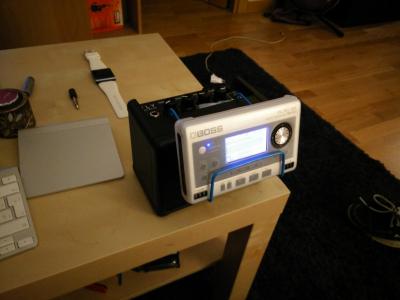

Hola buenas tardes .... queria compartir con ustedes este pequeño apaño que he realizado con un Boss BR 80 y un FLY 3 Blackstar ....Buscaba un eband de boss para practicar en casa, pero el JS-8 descatalogado y cuando lo venden de segunda mano es casi a precio de lo que valia nuevo y si venden el JS10 lo mismo a precio de nuevo.Asi que me he ideado este apaño y va bien me sirve de soporte para el Boss BR y si utilizo el modo de grabacion Live va muy bien.Decir que es una union perfecta entre Eband con su sistema para poder tocar backing tracks y del sonido de FLY3 que decirles suena dpm y si lo montas a un FLY3+ cabinet lo tienes todo.
