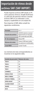

Vuelvo a escribir en el foro a ver si alguien me puede ayudar a importar archivos de ritmos.
Dice el manual en castellano, en la página 72, que sí es posible. Como archivos SMF y cumpliendo una serie de condiciones, pero he buscado en internet y no encuentro archivos smf.
Alguien del foro ha importado alguna vez un archivo SMF al BR80?
Adjunto pantallazo del manual, por si ayuda.
No lo he dicho, pero es que para mí es un gran fallo que entre tantísimos patrones rítmicos no haya ningún 3/4. Lo más parecido es el 6/8 que ya hablamos en este mismo foro hace años.
Todo esto es para intentar importar algún 3/4.
