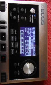

Tengo el BR 80 recién llegado y estoy haciendo pruebas. He grabado alguna pista en formato LIVE REC pero no puedo acceder a ellas!! En Eband, con el programa software he conseguido meter mis backing tracks y con la rueda voy eligiendo, pero en modo LIVE REC solo me sale una canción y no puedo ver mas (y se supone que llevo 7 pistas grabadas) Cómo puedo escucharlas? En qué parte del menú se encuentran? Lo he grabado con sus propios micros. Busco por todos lados pero nada.
Gracias de antemano compis
nachoworld
por el 05/10/2020
Hola “rebelionenlasondas”, en principio las grabaciones LIVE REC las encuentras pinchando en el botón SONG y aparece el menú “song list” y ahí tienes acceso a todo, incluido las grabaciones de Live Rec.
Pero si te aparece una y las demás no, mucho me temo que realmente NO has grabado las que no te aparecen.
Te recomiendo hacer alguna prueba grabando fragmentos cortos y buscándolos después a ver si aparecen, por si has hecho algo mal.
Aunque esto pueda parecer obvio, ¿te has asegurado de poner el botón MIC que está en la base del aparato, donde seleccionas la entrada de audio?
Espero te sirva de algo. Un saludo.
Rebelionenlasondas
por el 05/10/2020
Gracias! Mañana probaré lo que me has dicho.
Rebelionenlasondas
por el 06/10/2020
Buenos días!
Pues sí, lo tenia en MIC. Pero estando en el modo Live Rec, al darle a Menú-Song no me aparece ninguna lista, solo INFO y ERASE.
He sacado la tarjeta y en el ordenador puedo ver que están todas las pistas que he grabado, un ensayo y varias pruebas. Pero desde el BR 80 no puedo acceder. Qué pasa? Cómo se accede al SONG LIST? Quiero poder ponerme los cascos y escuchar lo que he grabado desde ahí.
Rebelionenlasondas
por el 06/10/2020
Ahhh!! Ya me ha salido!
Por si a alguien le pasa lo mismo, LA RUTA ES: estando en modo eBand: SONG(TR1/2)-SONG LIST-(y bajar el cursor hasta) LIVE REC, y ahí están!
Un saludo!
Rebelionenlasondas
por el 06/10/2020
Mi fallo era que quería hacerlo desde el modo LIVE REC, y se ve que lo de buscar pistas que has grabado y pasar de una a otra solo se puede hacer desde el modo eBand. Creía que cada modo era como una carpeta, pero se ve que el aparato no funciona así jejejeje
