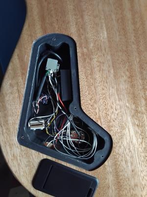

Confirmo que no hay un regulador interno para el piezo. Adjunto imagen de.las tripas.
No parece nada del otro mundo, eso sí, la tapa milimétrica,  tuve que sacarla haciendo palanca con cuidado con un cutex y casi no lo consigo.

Pues una pena que no tenga regulación interna......
Si quieres control de tono , puede hacerse de la siguiente manera:
Se elimina el switch para splitear las  pastillas magnéticas y se sustituye por un pote push/pull o push/push que haga esa función y la de tono . En el lugar del mini switch, se pone un potenciometro de mezcla con un knob pequeño y discreto. Un técnico competente debería poder hacerlo. Y apenas se alteraría la estética de la guitarra ni habría que hacer agujero ninguno.
