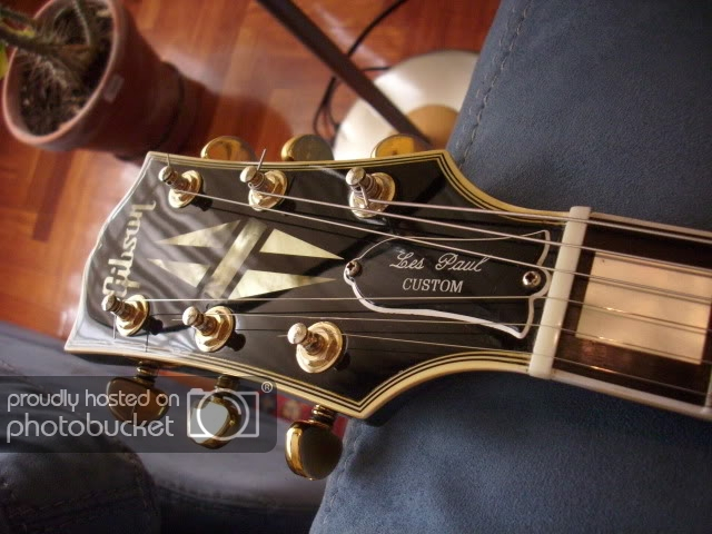

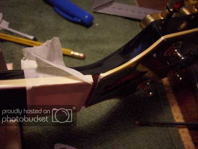

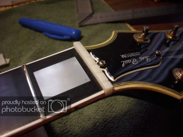

Es del mismo dueño que la que arreglé la pala;me la ha pasado para cambiarla la cejuela y algunas cosillas más.
Me dijo que la cejuela la notaba un poco hundida de una lado y bueno,estaba un poquito más hundida sí ,con todo y con eso iba bien,pero tenía un problema con la sexta cuerda,al hacer la pulsación en el SOL se le iba para fuera,por lo tanto ha que hacer una con su corrección pertinente
996c37cef318663b0d5787cf66d77-1356271.jpg.

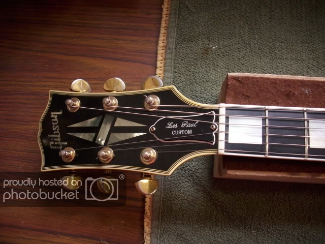

La cejuela en sí está bien hecha,seguro que han usado una plantilla ya que los centros de cada cuerda están a la misma distancia,pero a veces eso no siempre vale sobre todo en las dos primeras,las cuales hay que meter un poquito más,pero en fin...Vamos allá.

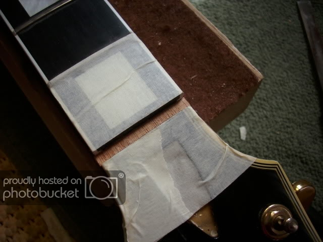

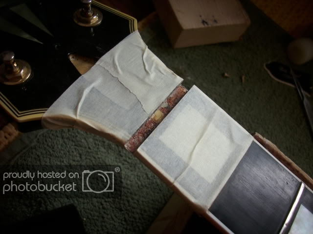

He extraido la cejuela y bueno,tenía abundante pegamento como las de fábrica.
Yo al igual que más gente que se dedica un poco a ésto no soy partidario de poner demasiado pegamento,con dos gotitas de loctite vale,ya que si algún día hay que extraer la cejuela se hace fácilmente de un golpecito,de la fijación ya se encargan las cuerdas..Aquí ya he retirado todo el pegamento.Y voy a poner una tirita de caoba para recalzar la cejuela
Titebond y a esperar

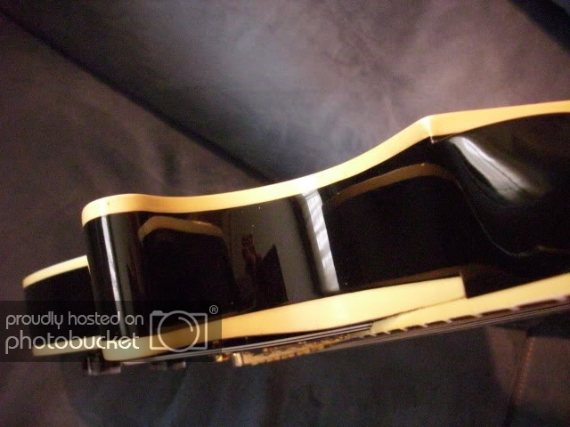

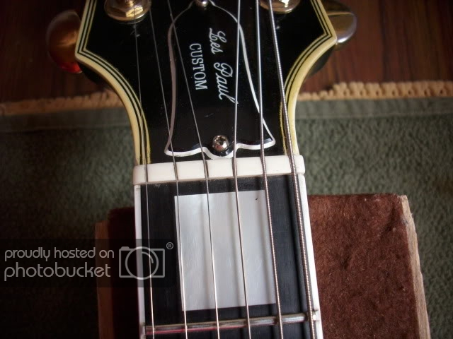

He aprovechado para hacer la cejuela
Los laterales los he tapado con un toquecito de nitro negra

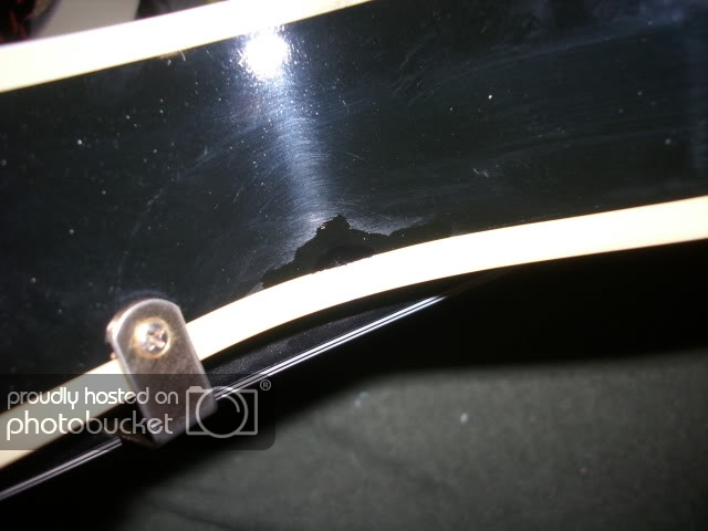

Aquí había un golpe que había que maquillar...Con flash
Sin flash
Daré algún retoquecillo más a pistola cerrada

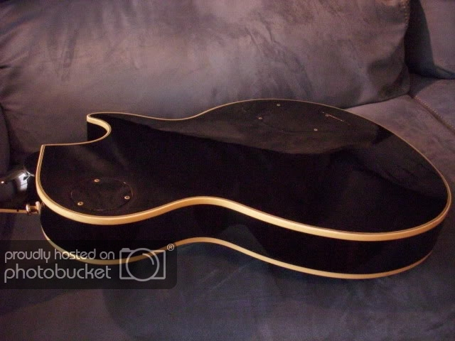

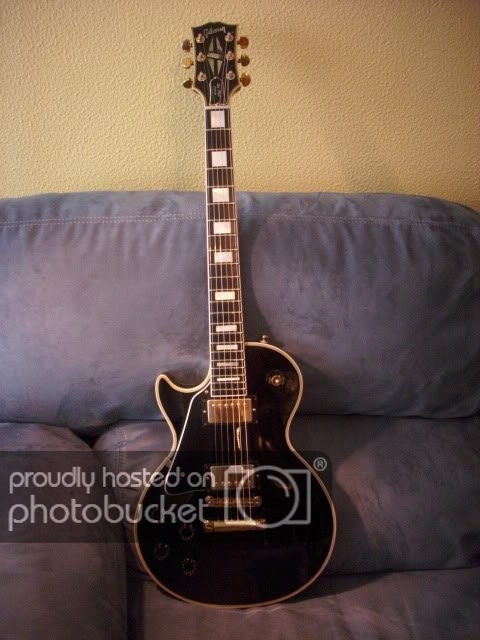

Bueno pues ya la tengo...Creo que en buen estado de revista para la edad que tiene..La guitarra presentaba algunas zonas de pistolazo de una restauración anterior y las he pulido un poco...Agua jabonosa, lija de 2000 al agua,y tras eso,dos tipos de pulimentos distintos frotando a mano con algodón y bayeta de franela
El golpe del lateral no se aprecia a simple vista...te has de fijar bastante

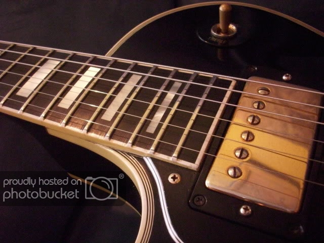

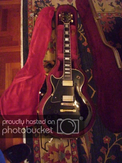

La limpié el diapasón y la abrillanté los trastes
Y lista
De nuevo en ON
