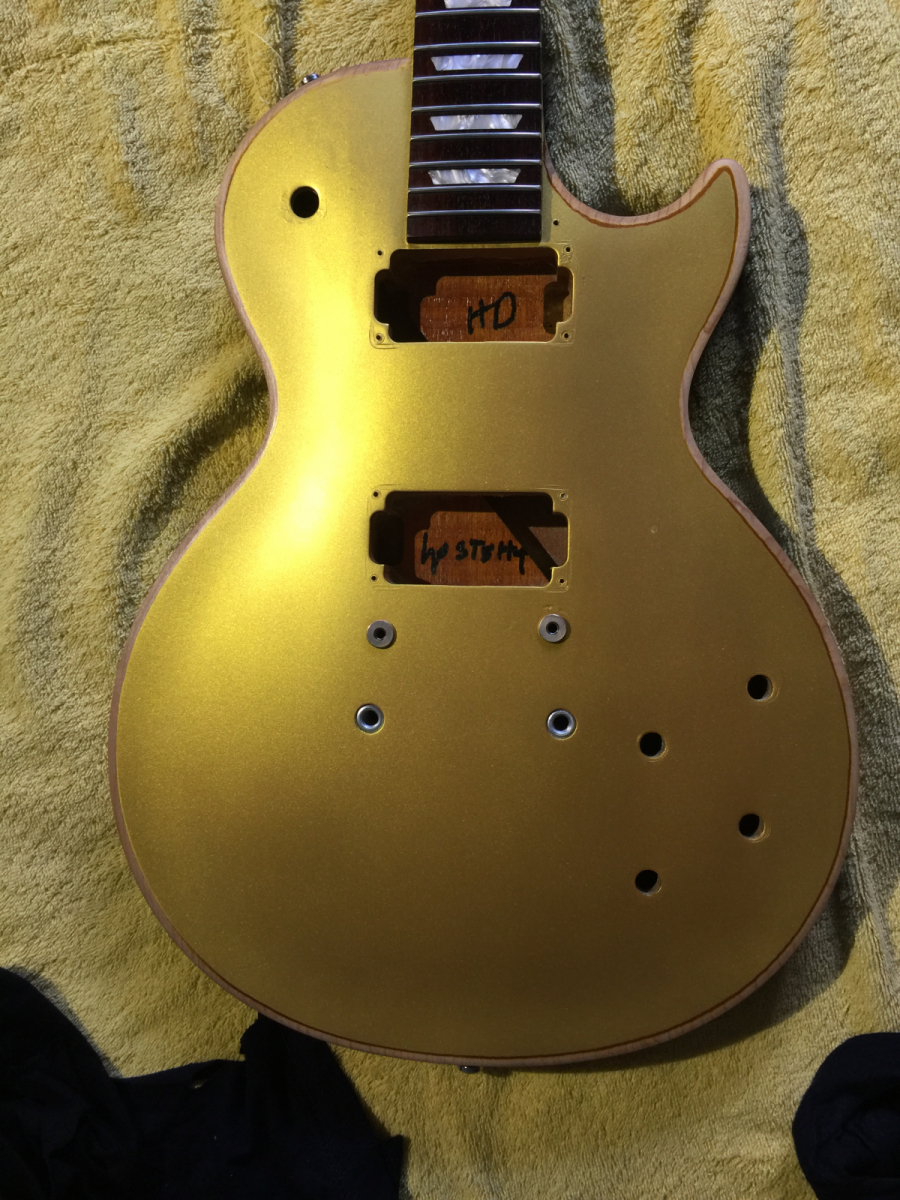

Llevaba tiempo con el gusanillo de restaurar una guitarra y aprovechando que se han alineado los astros he decidido "desvirgarme" y meterme en este "fregao"... sobre todo tras comprar por eBay una Gibson Les Paul Faded T de 2016 que el anterior propietario había pintado en color dorado "sparkle" y le había calzado unas pastillas eran un puñetero espanto a la vista y que ahora por suerte, tengo algo de tiempo libre.

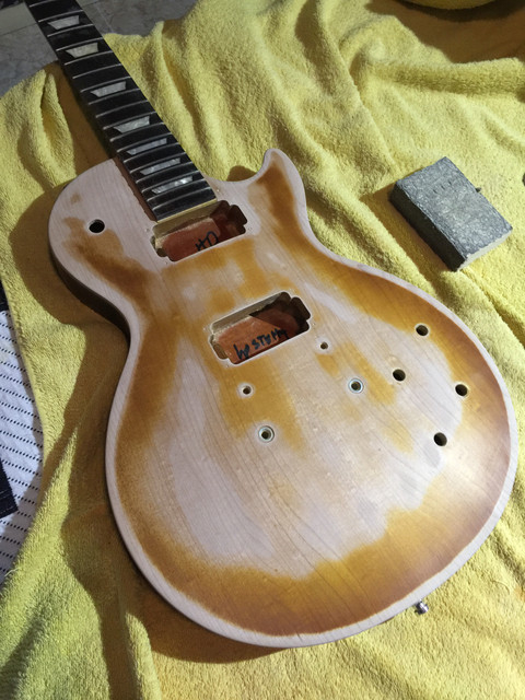

Aquí podéis ver como estaba la guitarra casi al principio... como veréis el acabado dorado era una chapuza, aunque aquí ya había empezado a pelar el dorado.

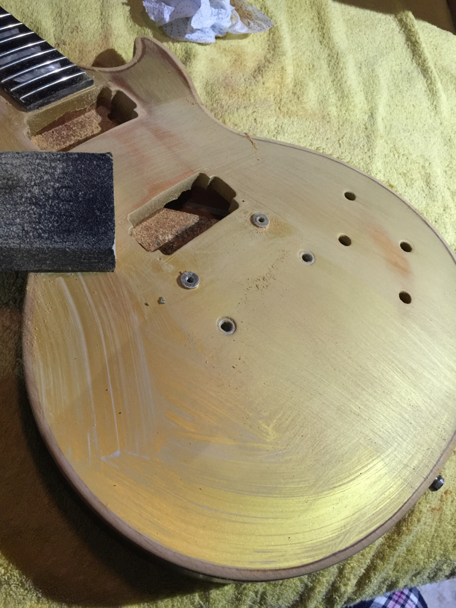

Lo primero que hice fue decapar la pintura, como no me gusta mucho trabajar con productos químicos en casa (y además ya bastante tengo con los del trabajo), decidí hacer el decapado a mano, si, como leéis, a manubrio, lija en mano y a rascar como un "desgraciao"...
Si, con el decapante habría tardado cero coma pero como soy masoca, tras unas 4 horas de rascar conseguí finalmente deshacerme de la capa gruesa de ese acabado tan feo que tenía la guitarra y así descubrir lo que había debajo... tengo que decir que tenía cierto miedo de encontrarme una tapa horrorosa o algún parche o injerto y para mi sorpresa me encontré con que el acabado original era alguna clase de sunburst.

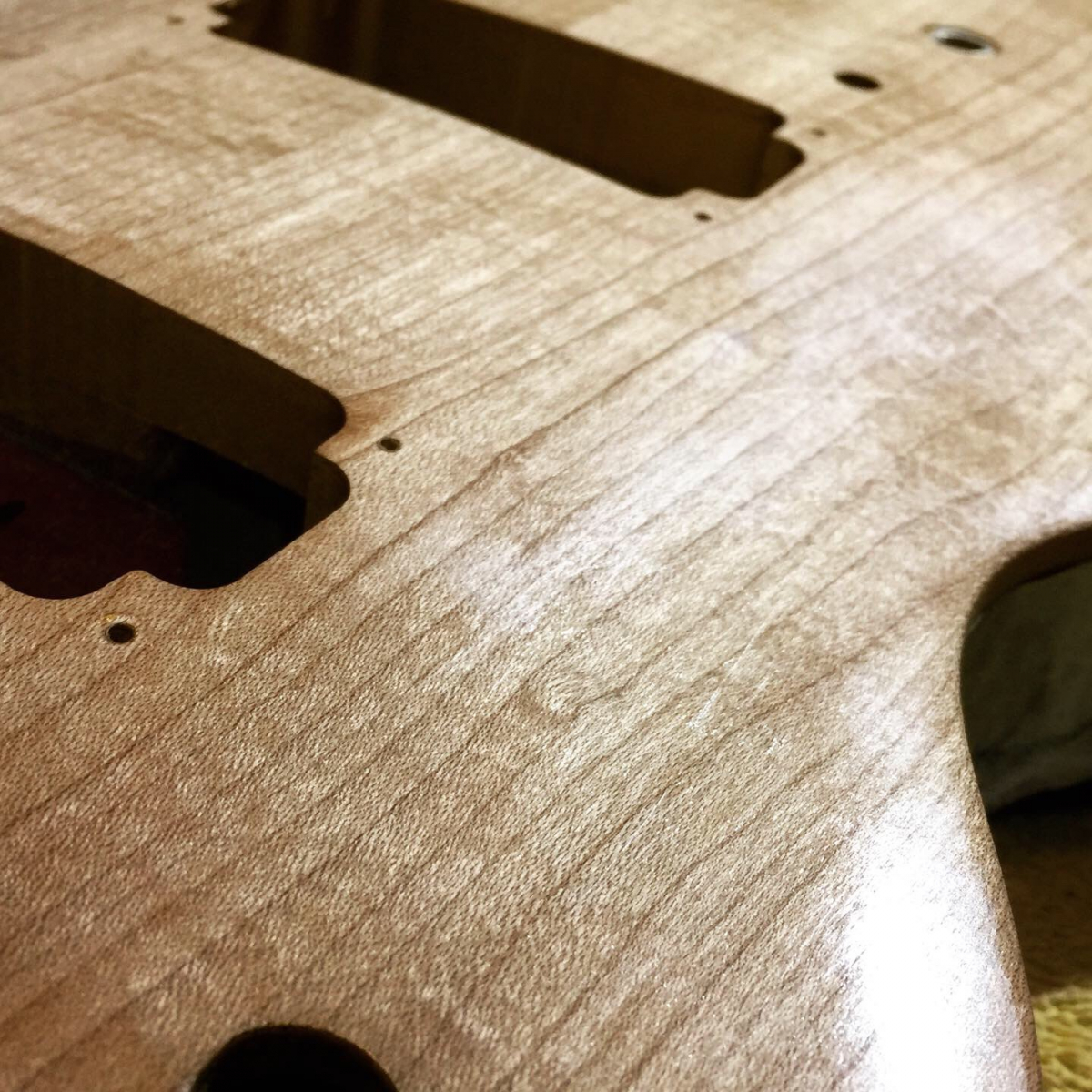

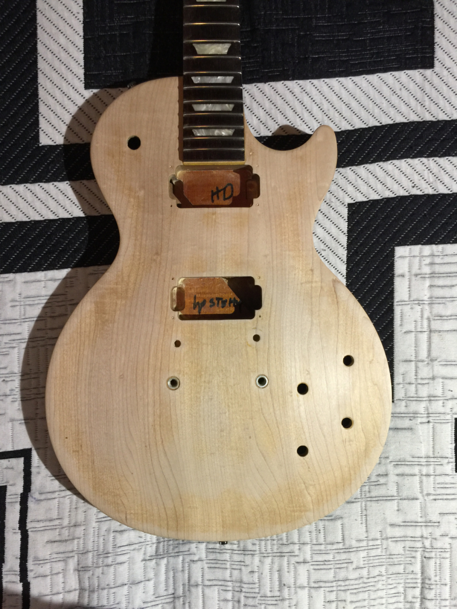

Tras deshacerme de los restos de ese sunburst mis miedos desaparecieron ya que la veta de las dos piezas resultó ser bastante pintona.

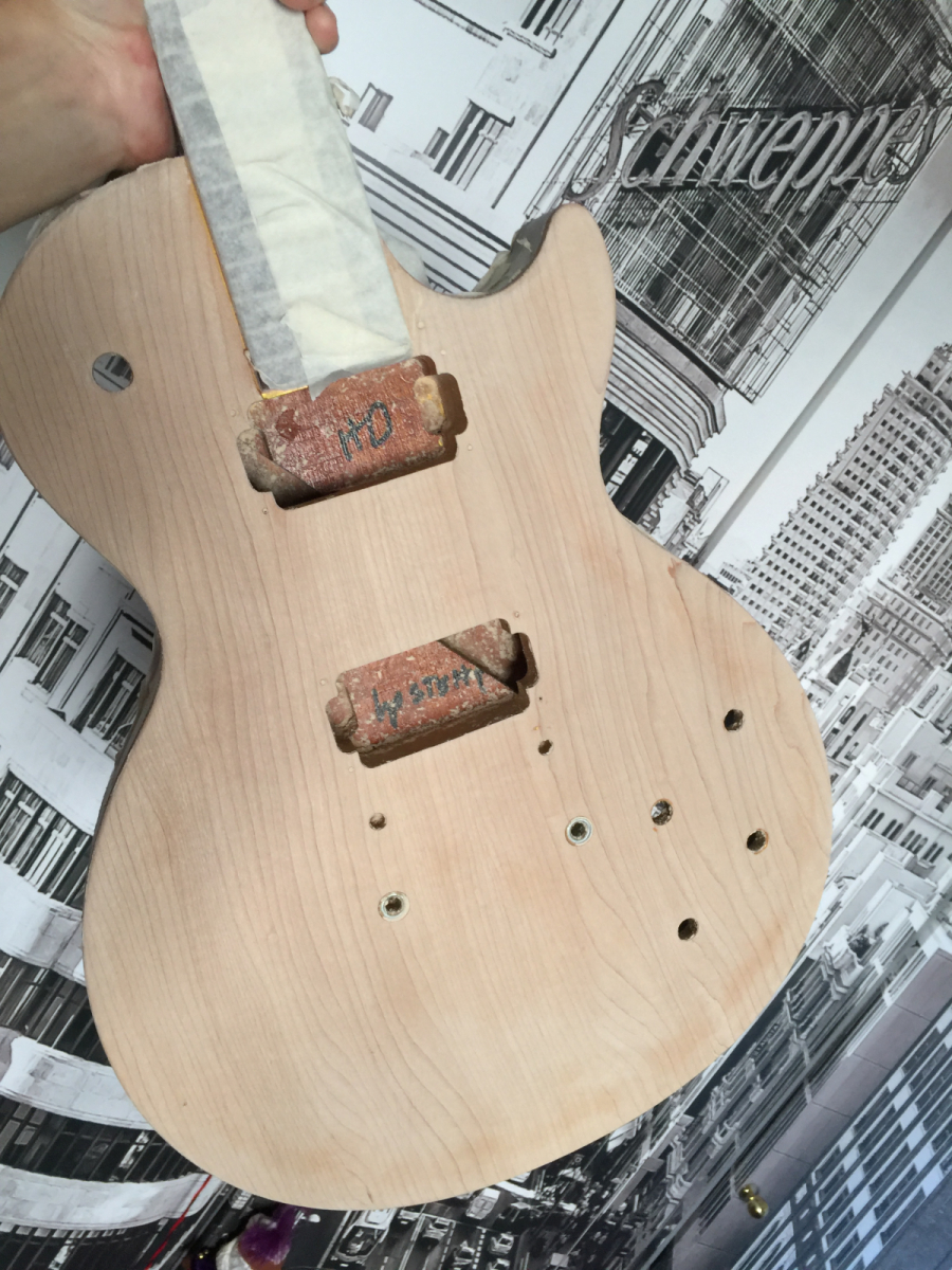

Tras varias pasadas de lijado para eliminar las impurezas y algunas imperfecciones en la tapa ya estaba lista para aplicar el tapaporos.

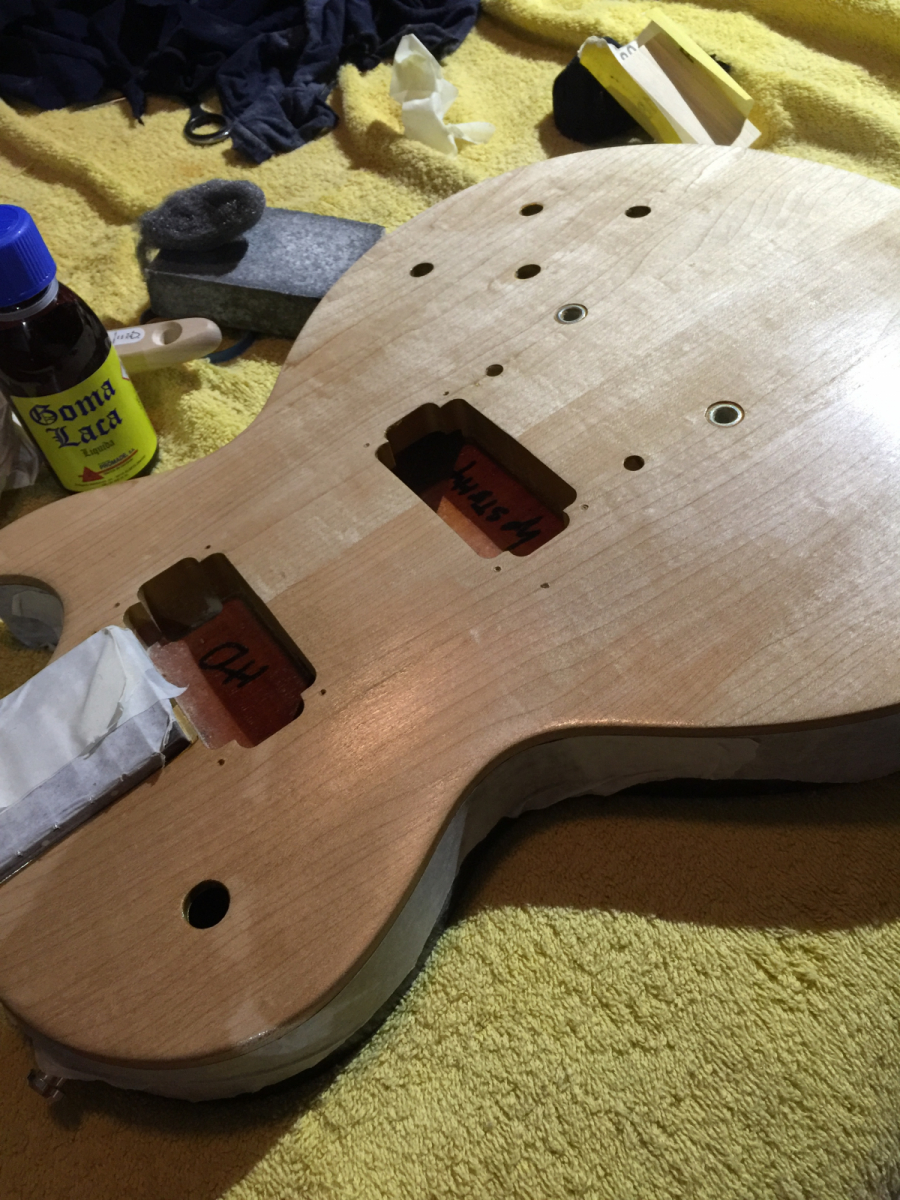

Antes de aplicar la goma-laca, le di una mano a la tapa de aceite de parafina (el famoso jiñatén)
y después apliqué una primera mano de goma laca a brocha para, una vez seca aplicar un lijado con una lija de grano fino, este proceso lo repetí tres veces hasta que el poro quedó perfectamente sellado y el acabado perfectamente suave y sin imperfecciones.
Una vez tapado el poro era el momento de aplicarle el acabado final, como mi idea era dejarla al natural ya automáticamente descarté meterme en tema de aplicar nitro y tal, que me habría molado mucho pero en casa, como que no... así que opté por quizá el acabado más difícil (o eso leí en varios sitios y eso me dijeron algunas personas), pero ¿quien dijo miedo? así que a base de muñequilla apliqué un acabado a la goma-laca... un amigo luthier me dijo que acabaría con dolor de brazo... que razón tenía

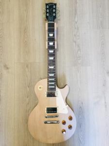

La verdad que me daba un poco de miedo fastidiarla o liarla parda porque es la primera vez que me meto en un fregado de estos pero tengo que decir que he quedado muy satisfecho con el resultado, el cual ha sido excelente... todavía no me creo haber sido capaz de esto...

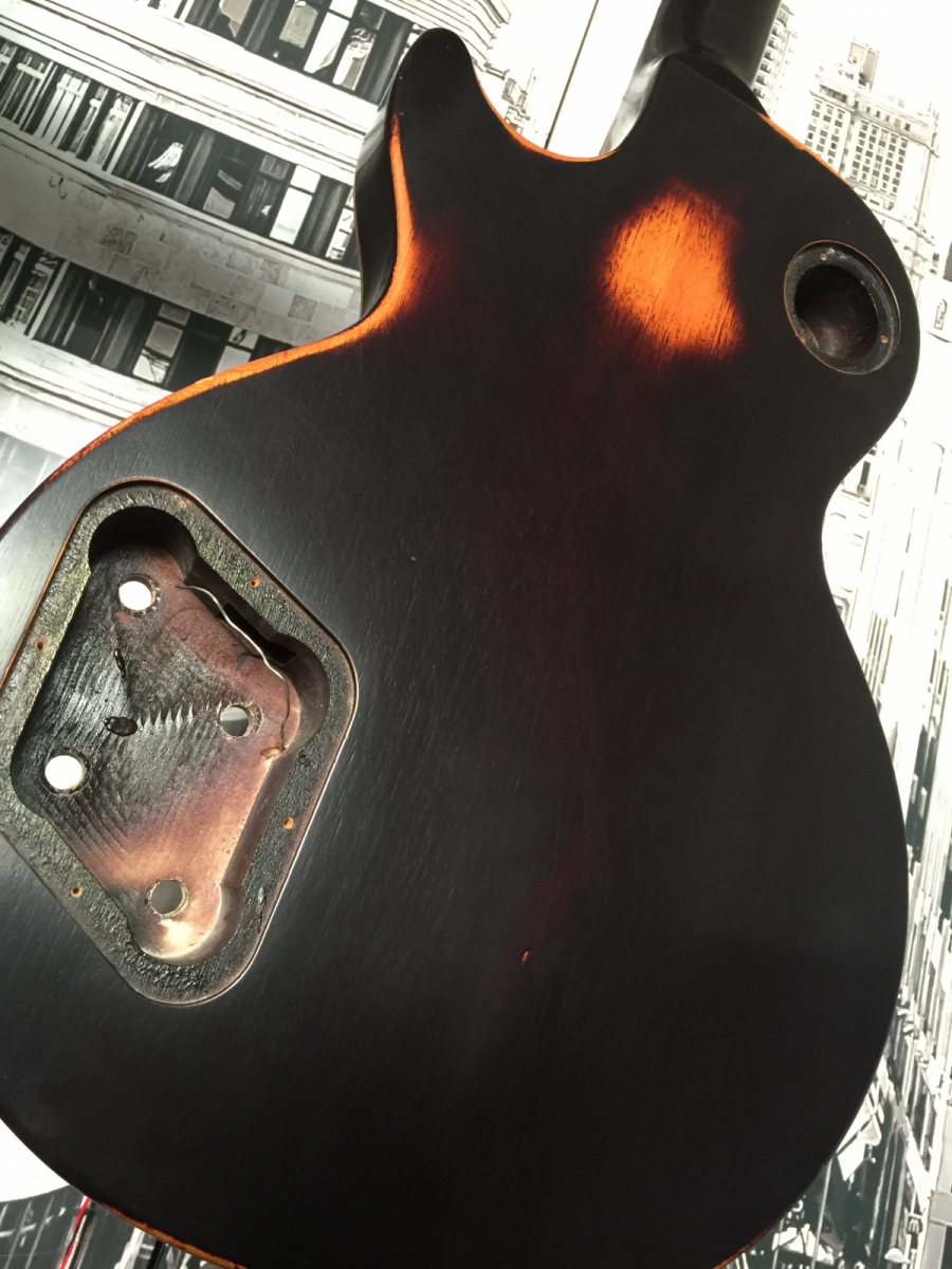

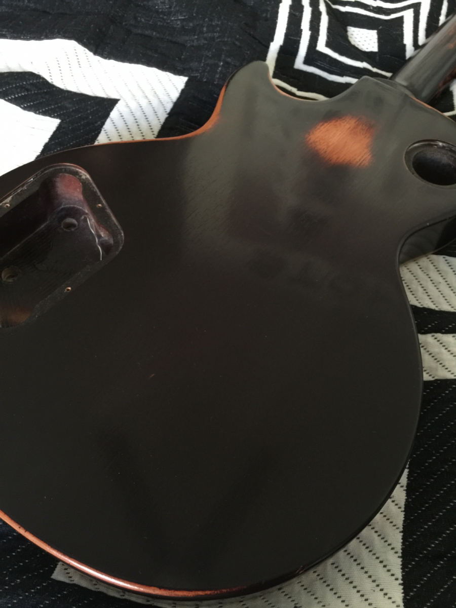

Finalmente decidí acabar con el acabado satinado de la trasera de la guitarra y darle brillo.

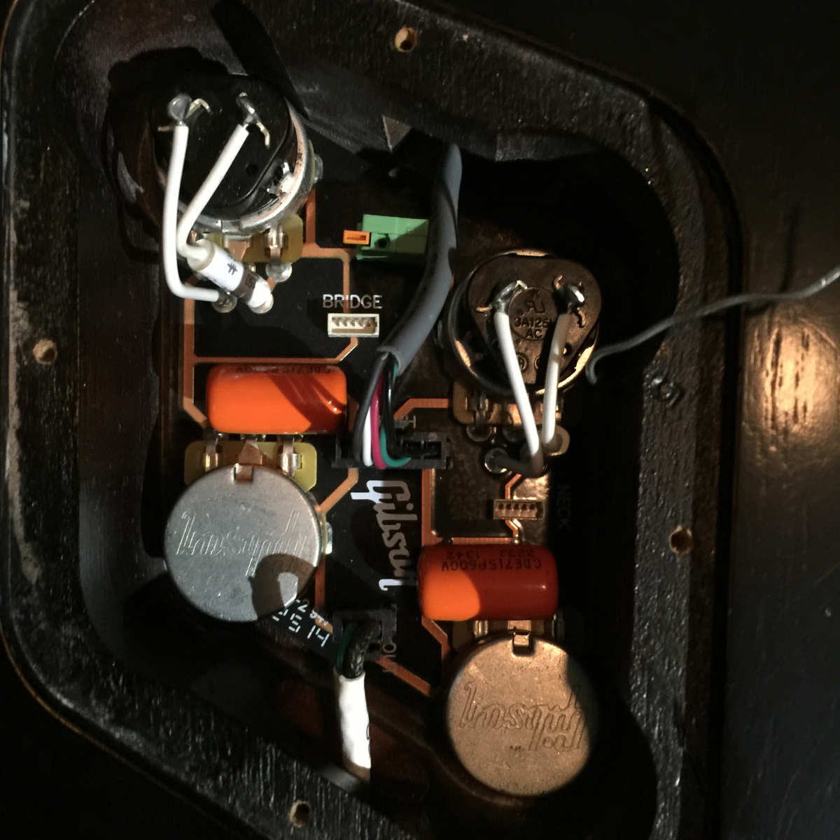

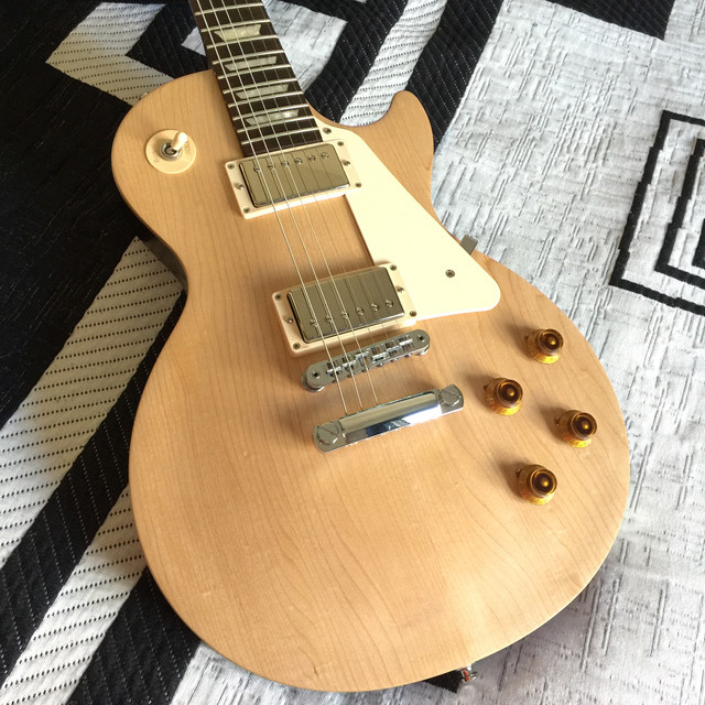

Una vez acabado con el tema de madera decidí sustituir la electrónica por una electrónica Gibson de las que vienen con quick-connect con por un par de 490's para el puente y el mástil, ambos adquiridos a varios compañeros del foro.
Finalmente y tras el montaje la cosa ha quedado así.
Tengo que decir que todavía la guitarra no está acabada ya que estoy a la espera de recibir un puente Faber ABR y me falta sustituir el cordal por uno de aluminio así como sustituir la placa del jack por una en acabado nickel.
En cuanto me lleguen y monte esas piezas pondré mas fotos de la bicha ya terminada y puesta "al gusto".
Sinceramente no me esperaba haber obtenido tan buenos resultados y menos siendo "mi primera vez", se que no está a la altura de muchos de los grandes trabajos que hacéis muchos por aquí y que seguramente sea muy mejorable y que quizá no haya sido el proceso más ortodoxo, pero para ser mi primer proyecto "gordo" he quedado muy satisfecho con los resultados y para mi sorpresa ha pasado el visto bueno de varios luthiers, con lo que me doy con un canto en los dientes... juzgad vosotros y espero que os haya gustado, como os decía antes, siento no poder aportar más fotos y que la calidad de estas no sean una maravilla, la verdad no tenía pensado publicarlo y saqué unas cuantas fotos para ir viendo la evolución del proyecto por eso no hay muchas fotos de detalles y la iluminación tampoco es que sea una maravilla...
