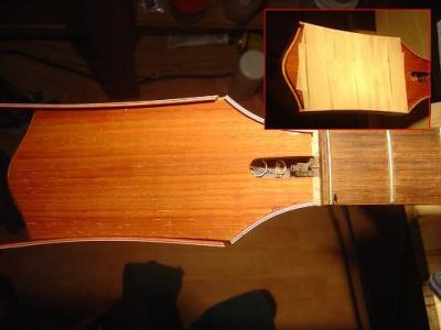

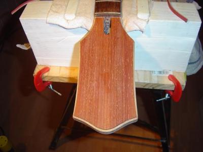

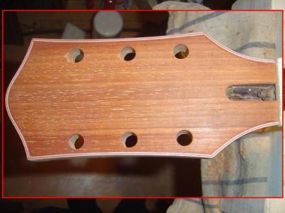

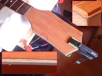

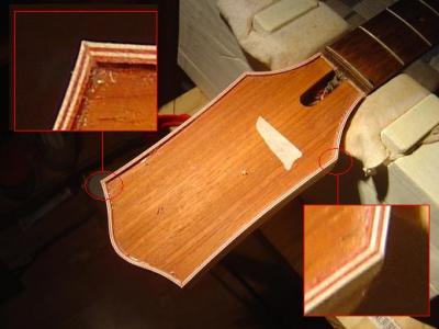

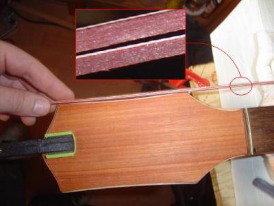

Wenas, ya he terminado la tapa de la pala, le he puesto una tapa de palorojo como el puente a la pala con un binding de madera blanco y rojo, pero no se colgar las fotos en la pagina nueva...:proteston: en cuanto descubra como se hace cuelgo un pequeño avance...

He probado de ponerlo en datos adjuntos y se ven las fotos...pero aun no se poner comentarios entre foto y foto para comentar alguna...

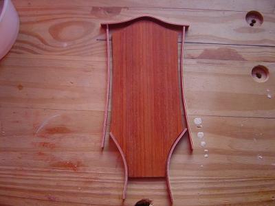

Comentar que hacer el perfil a mano para el binding es mucho trabajo, estuve mucho tiempo midiendo constantemente y no vale la pena hacerlo asi, me tendre que comprar la herramienta para hacerlo con la dremmel estas cosas porque sino es un coñazo...

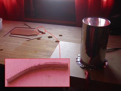

Y tambien se ve una dobladora casera que me hize con un trozo de tubo metalico, una bonbilla y una madera... el inconveniente es que tenia que ir apagando la bombilla por que cojia mucha temperatura (bombilla de 40w), aparte de esto me ha servido bastante bien...

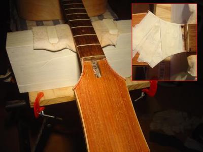

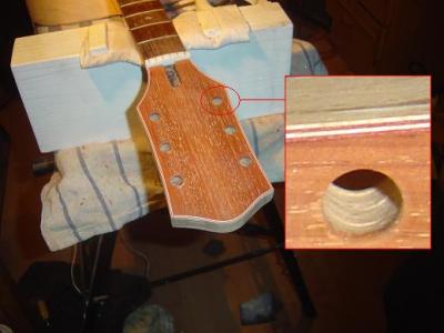

Ahora estoy acabando de poner los pins del mastil, huesos y pegando un canto que estaba despegado...

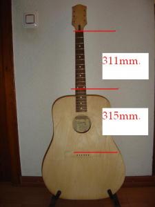

Por cierto, a ver si alguien me puede ayudar, creo que el puente original estaba demasiado lejos, y ahora nose si pegar el puento nuevo donde el viejo o ponerlo 4mm. mas cerca para que tenga la misma distancia (311mm por los dos lados desde traste 12, pongo una foto para que me entendais... :no_lo_se:

Compañero...
si miras todas las guitarras acústicas que te encuentres por ahí verás que ninguna sigue la regla del 50% de la distancia al traste 12 y el otro 50 a la selleta.
Eso se llama "compensación".
todo se calcula (los trastes) para un tiro (escala) determinado y por tanto de la cejuela al traste 12 si está la mitad del tiro pero el puente tiene siempre unos milimetros mas. y además, como esta compensación no suele ser suficiente, la selleta está inclinada.
Si la guitarra antes quintaba, ahora quintará también.
Si tuvieses o ideases un cordal, se podría probar la posición exacta del puente, moviéndolo adelante o atrás hasta encontrar una solucion de compromiso en la que todas las cuerdas estén mas o menos bien.
En caso de no poder probar, yo no lo dudaba, lo pegaría donde hubiera estado.

Gracias Frasco, no sabia esto de la compensacion, intentare hacer algun utillaje para ver lo del cordal a ver si esta bien o lo adelanto un poco, sino te hare caso y lo pegare exactamente donde estava el puente viejo y listos.
Por curiosidad medí la distancia en mis 2 guitarras acusticas, en la Yamaha si que es como tu dices que hay mas distancia del traste 12 hasta el puente y mas o menos quinta pero en la Fender esta practicamente 50/50 (solo 1mm. mas lejos el puente), y esta quinta bastante mejor que la otra, las dos con selleta inclinada y tomando el centro de la selleta para medir . Aunque la selleta de la fender no es plana sino que tiene como "correciones" para cada cuerda supongo por lo de la compensacion que comentas.
