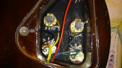

Después le dí la vuelta, para meterme con la electrónica. Como en mi estilo de tocar no uso los TONE, simplemente los desconecté de los potes de volumen, y desconecté los cables que salían de las pastillas a los push/pull respectivamente para soldarlos en serie. No me deshice de ningún cable ni compliqué el circuito, porque cuando tenga el dinero para renovar los potes quiero dejarla como originalmente era. Por último para las nuevas soldaduras y los cables sueltos, solo los separé con cinta americana para que no hicieran masas ^^

Prometido es deuda, van fotos:
-Electrónica inicial
-Electrónica final
