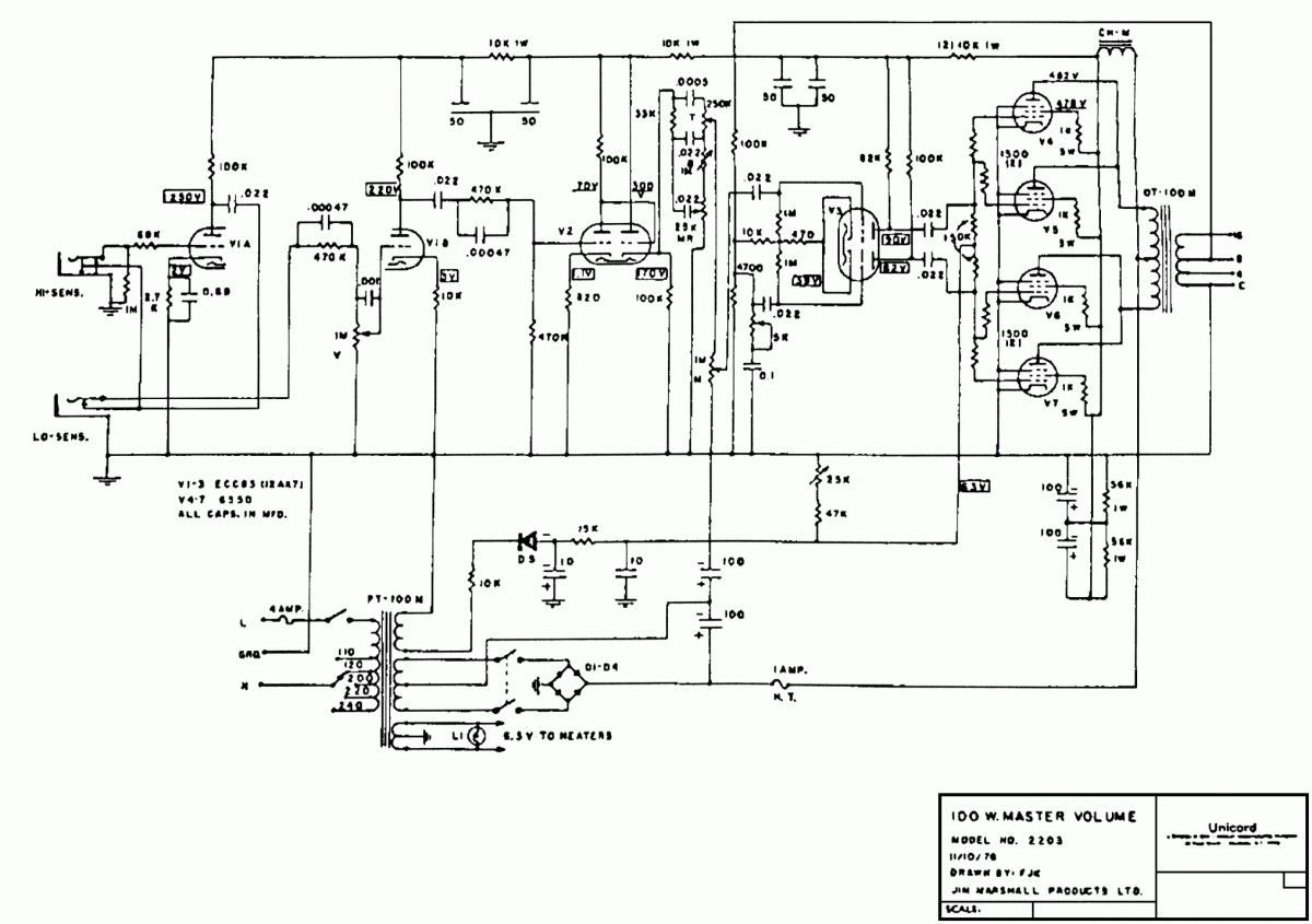

Otra cuestión que lanzó, el mio he visto que tiene el NFB (negativo feedback) cogido de la toma de 8ohms y en los esquemas que miro veo que la mayoría indican de la toma de 4ohms
Cual es la correcta? Porque?

Hola Jon,
El cambiar el NFB por el tap de 4, 8 ó 16ohm afecta a la cantidad de feedback que vuelve al amplificador. Con el tap de 4 ohms el amplificador recibe menos tensión de feedback y con el de 16ohm recibe toda la tensión de feedback que el amplificador puede recibir. Esto afecta al tono final: en términos generales: si cambias el tap al de 4 ohms te quedará un amplificador más agudo, si lo pones enel de 16ohms ablandarás esos agudos. No es un cambio trivial, dependiendo de que tap-center pongas has de cambiar la resistencia que va conectada al tap y que regula la tensión y la corriente de feedback.
El original debería estar conectao al tap de 8ohmy la R de NFB debería ser de 100k.
Saludos,
Jaime.

Pues por lo que estoy leyendo todas son correctas, parece ser que han cambiado a lo largo del tiempo y no sólo la impedancia también el valor de la resistencia
Por lo que he leído cuanto menor sea la impedancia de donde sacas el feedback menos feedback y menos techo limpio con la resistencia tendré que volver al leer como funciona
O sea que parece ser una cuestión de gustos después de todo.

Estaba escribiendo cuando ha entrado tu respuesta Jaime, resulta curioso que algunos indican el de 4 como el estándar y otros el de 8 por lo que estoy viendo el mio que es de 1979 parece ser que era como tu dices, y si afecta como en el tweed es un cambio apreciable.
Creo que seguirá en 8 y comprobaré el valor de la resistencia.

Hola Jon,
Aquí tienes el esquema original del 75:

Por si a alguien le sirve he leído una modificación que consiste en sacar el feedback del Jack de salida con lo que será la impedancia seleccionada la que se utilice y cambiar la respuesta del ampli cambiando la pantalla por otra de diferente impedancia

Jaime gracias por el esquema pero ese es de otro tipo de válvulas, no cambia mucho pero el mio tiene EL34, parece ser que el cambio de 4 a 8 se dio en la época que empezaron a montar los de América con estas válvulas y algunos creen que solo era para esas válvulas pero parece ser que en el 77 78 79 se utilizaba el de 8 para las EL34 también. Digo parece porque lo he leído por ahí pero no se si es exacto, si alguien sabe más. .. se agradecería

#57 Sí, ese esquema es, si no me equivoco, la versión que lleva 6550, pero el que lleva EL34 lleva igual el tap de 8ohms. Acabo de consultarlo en los esquemas originales que tengo por aquí y es exactamente igual.
