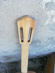

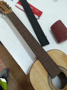

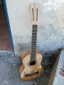

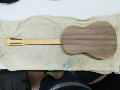

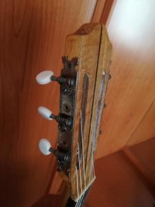

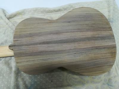

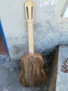

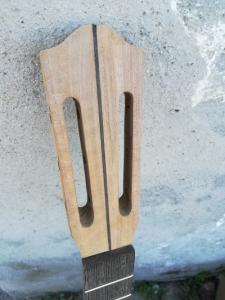

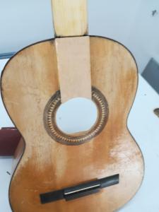

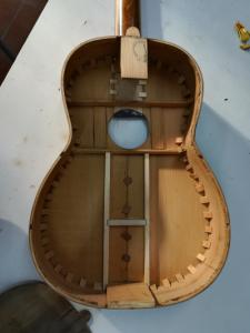

Bueno... Tenía el hilo muy abandonado. Voy ha contaros un poco como va la cosa y por donde voy...

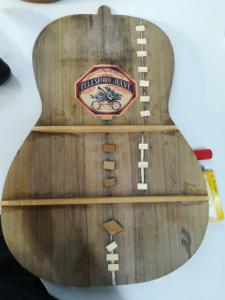

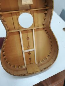

Tenía muchos frente abiertos y ya los he cerrado casi todos.. Reparé las rajas del fondo con madera de palillos y cianocrilato. La tapa es tube pensando en el baretaje de José torres etc, al final decidí reforzarlo un poco ha lo bestia para no tener problemas.

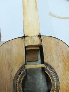

El diapason al despegar lo me llevé parte de la tapa y tuve que acerle un paño ha medida.
Compré dos maderas para el diapason... Una de Blackwood que imita al ébano y otra de wengue.
La primera prueba con Blackwood me la carge y tuve que tirar de la de wengue,que la verdad, quedó muy linda.
Pegué todo, primero diapasón y después tapa. Monté cuerdas y queda perfecta de altura de selleta, un pelin baja que on un hueso nuevo un poquito más alto va ha quedar de lujo, la guitarra suena de maravilla.

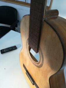

Ahora estoy en proceso de lijado. Dejo fotos del proceso.
Un saludo y gracias por vuestra ayuda.

como te dije , al final suena . Pero recuerda , tendemos a conseguir el mejor sonido posible . El varetaje de la guitarra , ademas de tener un caracter estructural , tiene un caracter armónico en como debe de resonar las distintas partes de una tapa en función de su localización . No son solo un mero refuerzo . Es cierto que para colocar la varetas tendrias que haber quitado el puente , hacer una solera , poner la varetas , fijarlas con presión siguiendo la misma , ...ect, Y no creo que fuese esa la intención al inicio del arreglo , pero hay muchas maneras ingeniosas de hacerlo .
el resanado de la tapa bajo el diapason , , No crees que fue excesivo , piensa que los puntos donde se unen tapa , ara , mango , y zoque , es una encrucijada de fuerzas , cada una actuando contrarrestando la antagonista . si solo hubieses quitado la zona rota , estaría mas afianzada la guitarra .
pero , de eso se trata de tener el valor de empezar a arreglar estas guitarras baratas , para seguir intentándolo con otras mejores . . Enhorabuena .

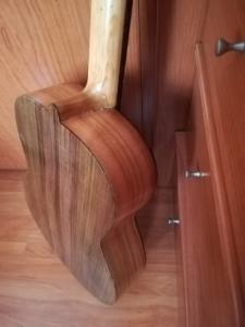

jesus perez
por el 24/09/2019

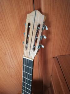

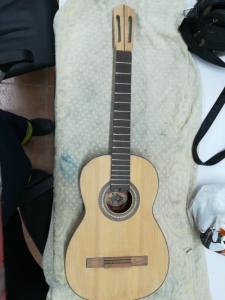

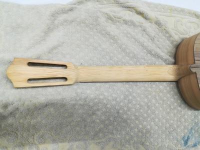

Muchas gracias por tu ayuda pepe trauma. He cometido muchos errores sin duda y gracias ha ti algún acierto, pero muy grande la satisfacción al escucharla la primera vez.... Algo así como parir un hijo.
Ya de paso voy ha colgar las fotos de la dama ya lijadita. Tengo que decir que todo el proceso lo he realizado en mi curro ha ratos... Mañana viajará al dulce hogar donde pasaré ha la goma laca ya sin polvo.

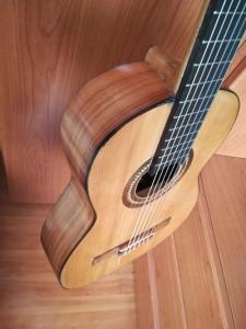

jesus perez
por el 12/10/2019

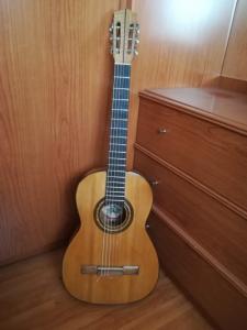

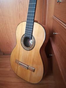

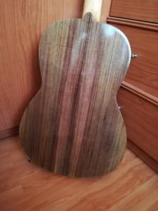

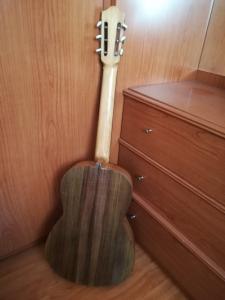

Bueno... El 26 de julio la encontré entre las basuras. Hoy ya forma parte de mi familia. Rocío la he puesto en honor ha mí nieta. Permanecerá con migo hasta el final, es un orgullo hacerla sonar tan bien como suena.
Gracias ha los que habéis participado, con esto doy por cerrado este hilo.
