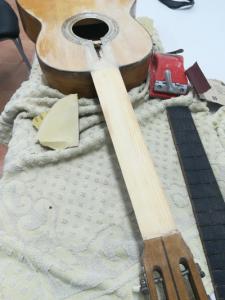

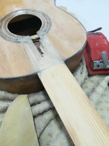

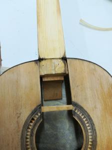

Buenas compañeros. Hoy viernes toca repasar todo lo que he hecho.
He quitado diapasón, no sin cargarme parte de la tapa, la cual he saneado y voy ha suplir con un trozo de picea para varetas que he comprado. La tablillas que he comprado tienen mucho espesor ha si que me toca rebajarlo hasta el espesor de la tapa.
La madera del diapasón que he comprado es de Blackwood teck y me he equivocado con el espesor que es bastante más alto de espesor, no se si ir ha una carpintería ha que me lo rebajen o pegar al diapasón y ir comiendo.

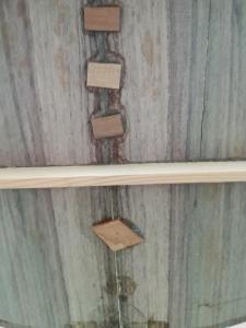

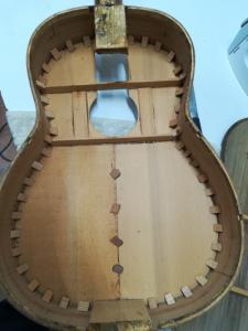

He quitado la tapa de fondo, no sin antes hacer alguna grieta más, pero nada insalvable. Al sacar la tapa de fondo veo que la tapa principal no lleva varetas y como podréis ver en las fotos, ya ha tenido una reparación ha corazón abierto. ¿Como debo reforzar la tapa y donde poner y en qué sentido y cuantas varetas?.
Como veis, tengo muchos frente abiertos.
Lo primero recomponer con una pieza la tapa y reforzarla con baretas, después reparar la tapa de fondo y pegarla. Después pegaría diapasón.
Gracias ha todos por vuestra alluda.
