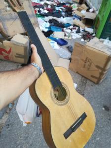

De camino al curro..... (tengo la suerte de trabajar ha 300 metros) y al pasar como siempre por un punto de recogida de basuras,... Topé con una guitarra clásica española. Sin pensarlo la adopté ni miré el estado, no podía pasar y dejar que calera en manos de un desalmado.

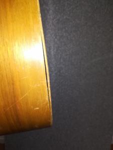

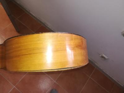

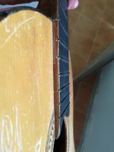

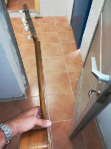

Ya metido en arinas... La guitarra tiene tres cuerdas puestas y Veo el mástil muy doblado, sobre todo en los tres primeros trastes, provocando una accion muy exagerada. Veo tres rajas en el fondo y este despegado de los aros en tres sitios. La raja mayor tiene 1,5 mm. La del centro se ve que ya fue reparada sabe dios cuando.

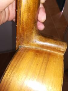

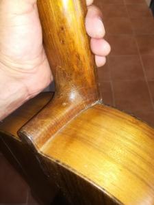

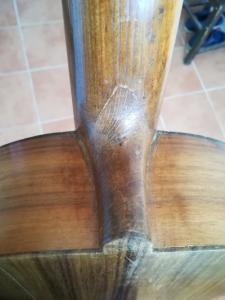

También veo que ya se le hizo un neck reset. Por la junta de este con los aros, deduzco, que fue cortado y encolado, se nota también en que el diapason es tubo despegado desde esa altura hasta el final.

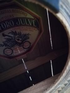

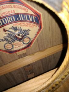

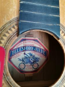

Si hablamos del modelo de la guitarra, nos encontramos con una marca antigua y no muy conocida, telesforo juver, marca Valenciana. Investigando encuentro que su fabricación abarca desde el 1944 hasta el 1957.auppp!!!!
Leñe que entrada en años es, no me estraña su estado. También descubro que es maziza. Tapa creo abeto, y fondo nogal, el mástil y los aros no lo sé.

Gracias rdcg. Lo de poner un mástil nuevo lo he sopesado, pero tenía dos contras, uno... Que si de por sí despegar el diapasón se me hace muy difícil.. Imagínate quitar el tacón y no solo eso, si te fijas en las fotos, ya ha sufrido un neck reset.

El neck reset no es factible en españolas. Telesforo Julve es una conocida marca valenciana.
jesus perez
por el 02/08/2019
Gracias por la aclaración danisauc. He sido muy osado con lo del neck reset. Leí y hay algún video en el que ha guitarras clásicas, la cuales no mereze la pena arreglarlas, hay una forma de hacer un neck reset o al menos ganarle cierta inclinación al mástil, y consiste en meter le la sierra al tacon junto a los aros, despegar el diapasón hasta el tacón y volver a encolar, y la verdad es que en mi guitarra, juraría le han hecho ese apaño, lo digo por la chapuza de unión. Te pongo otra foto.
