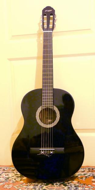

Hola que tal :D espero anden bien todos, bueno quiero restaurar mi primera guitarra (tampoco es que llevo tiempo en esto) antes de comenzar quisiera saber que opinan y despejar unas cuantas dudas, bueno a lo que nos trae el tema:
1.Primero quiero saber el numero de lija que tendre que usar
2.Tenia pensado pintarla de un color solido negro para cubrir las repaciones de los golpes.
3.No tengo compresor por lo que tendria que usar aerosol, no se si comprar un negro mate osea sin brillo o uno con brillo se que hay que darle unas capas de laca para proteger la pintura.
Pero bien, a ver si me dicen que opinan, de antemano les agradezco.

Hola gracias por tu respuesta, sobre lijado.... pues he hecho uno que otro lijado de muebles y de pintar lo mismo, mas que todo por quehaceres del hogar y alguna ayuda a mi padre que hace algo de carpintería.
Mis expectativas de resultados son estos:
Y si no me complicaría mas en hacer una linea blanca en el contorno del cuerpo el resultado esperado seria este:
Por lo pronto mañana comprare las lijas y la roseta que parece que es calco y no incrustada. Sobre las pinturas y la laca no tengo mucha idea, pero por la falta de compresor tendría que ser con aerosol siempre y cuando no afecte el sonido, tengo tiempo suficiente para resolver eso pues antes que nada me toca lijar y lijar. :locomotora:

claro, mira lo primero q tienes q saber q no es totalmente necesario un aerosol.... puedes hacerlo con pincel, pero como es negro te quedaria bien el aerosol, respecto a la linea blanca no es mucha ciencia, osea originalmente esa linea blanca es un building q es de plastico blanco flexible, pero se puede hacer uno trucho con pintura blanca, solo tienes que encintar bien el contorno de la guitarra dejando solo la linea osea pones cinta a la tapa para no pintarla y los costados dejando una linea de unos 10 mm igual no se la medida exacta, bueno ante cualquier duda aqui estoy xD
