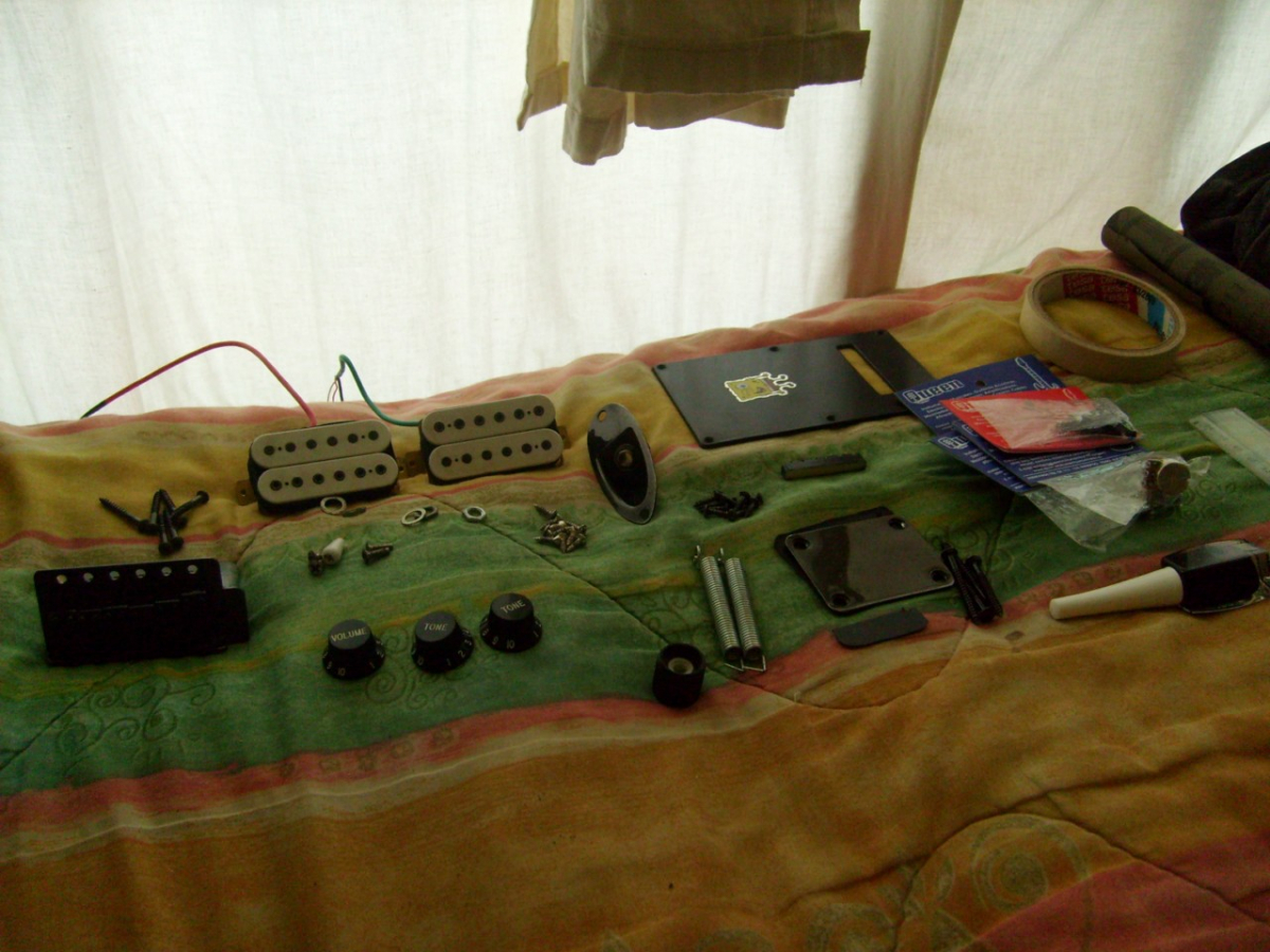

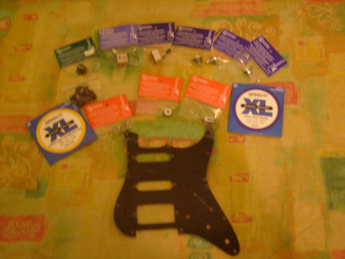

1.- comenzamos con algunos materiales que necesitamos, como potenciometros, tapas, pickguard, capsulas, tornillos, etc.

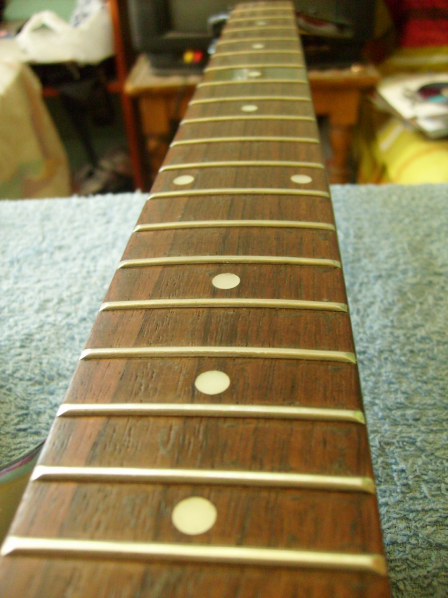

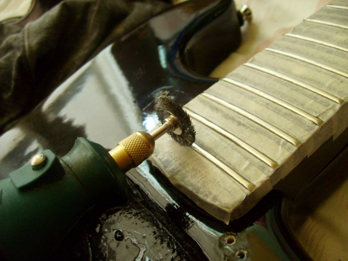

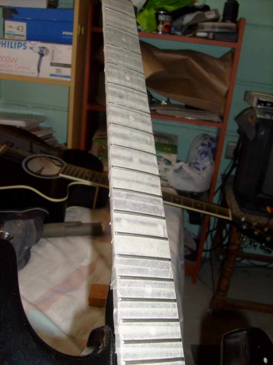

2.- con el tiempo las guitarras se van desgastando y con el uso los trastes tambien, y asi que para reparar ese daño decidi arreglarlos, me tomo tiempo y mucho estudio por que es un asunto delicado y hay que hacerlo con mucho cuidado, siempre buscando los metodos mas eficientes para que el resultado se aoptimo, asi que comenzamos por tapar toas las zonas de la guitarra que no queremos que sean involucradas y dejando al aire solo los trastes.

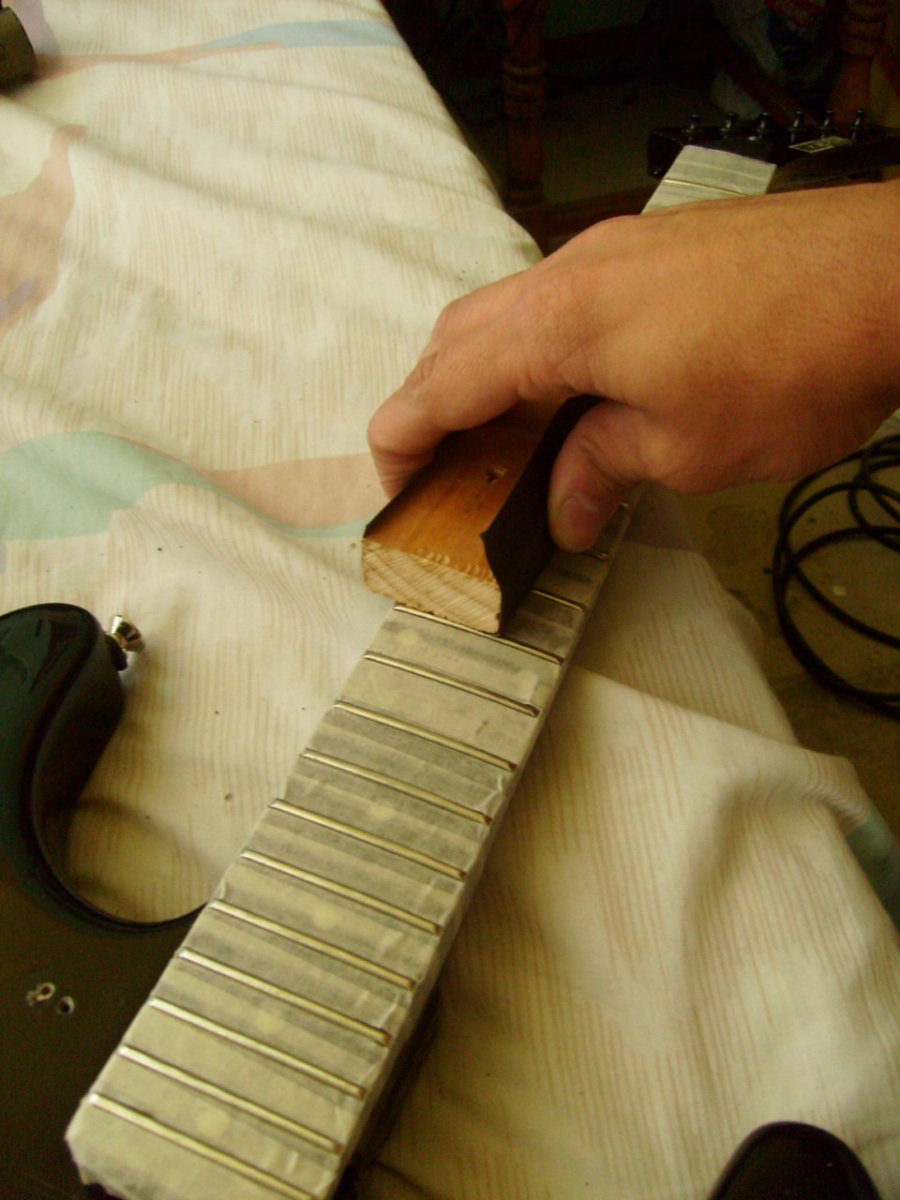

hay que tomar en cuenta que la idea es reparar los trastes y que cuando le pongas las cuerdas no tengas de nuevo esos problemas, entonces es necesario antes de empezar a limar rectificar el mango con el tensor, y esto para que? es para que al momento de empezar a limar, los trastes queden a la misma altura, que es lo que queremos, obviamente desgastaremos hasta que el traste no tenga mas imperfecciones, es una alternativa en vez de cambiar los trastes. y empezamos a limar! yo use un pedazo de madera envuelto en una lija y luego repase con dremel para detalles y una lima de hierro, hay que tener en cuenta también que hay veces en que la madera se deforma y en esos lugares los trastes también ( por cosas de temperatura, posición, caídas etc.) y queda algo asi:
y así queda el producto final, después pondré una foto en donde se ven con mucho mas brillo y mas jovencitos :D

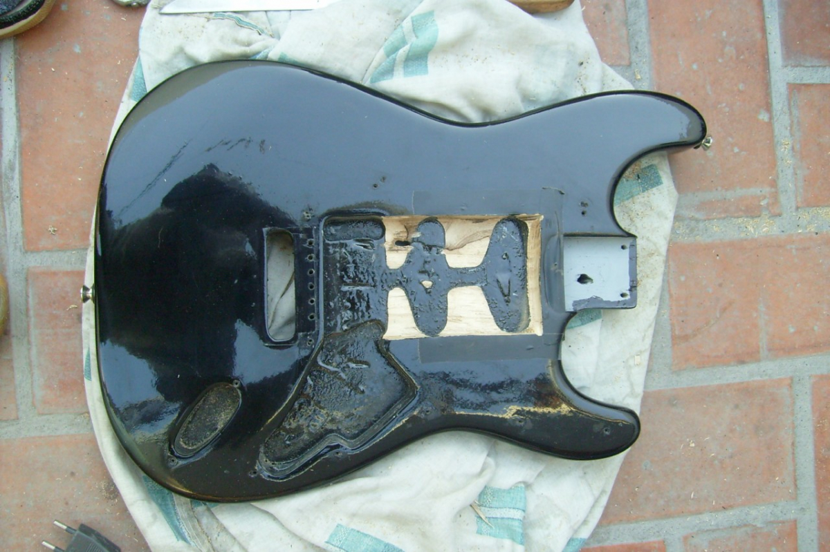

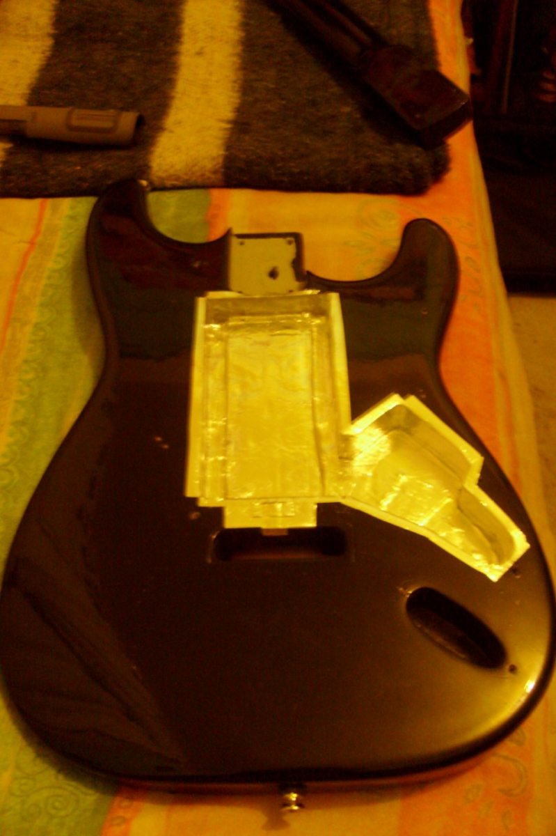

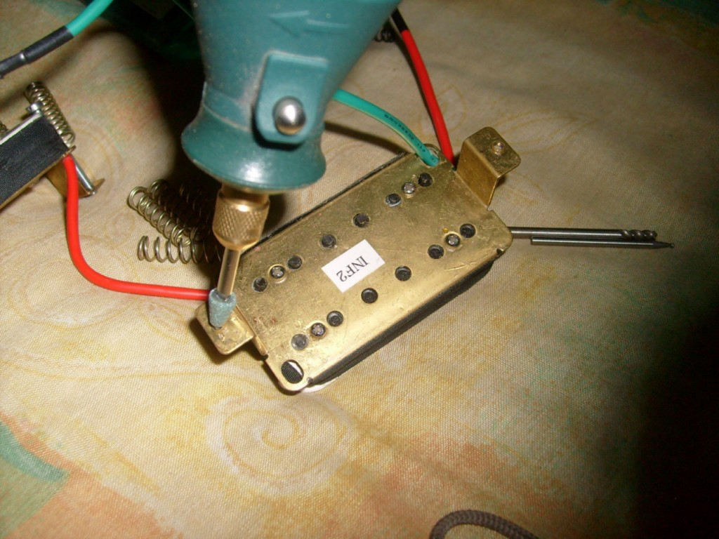

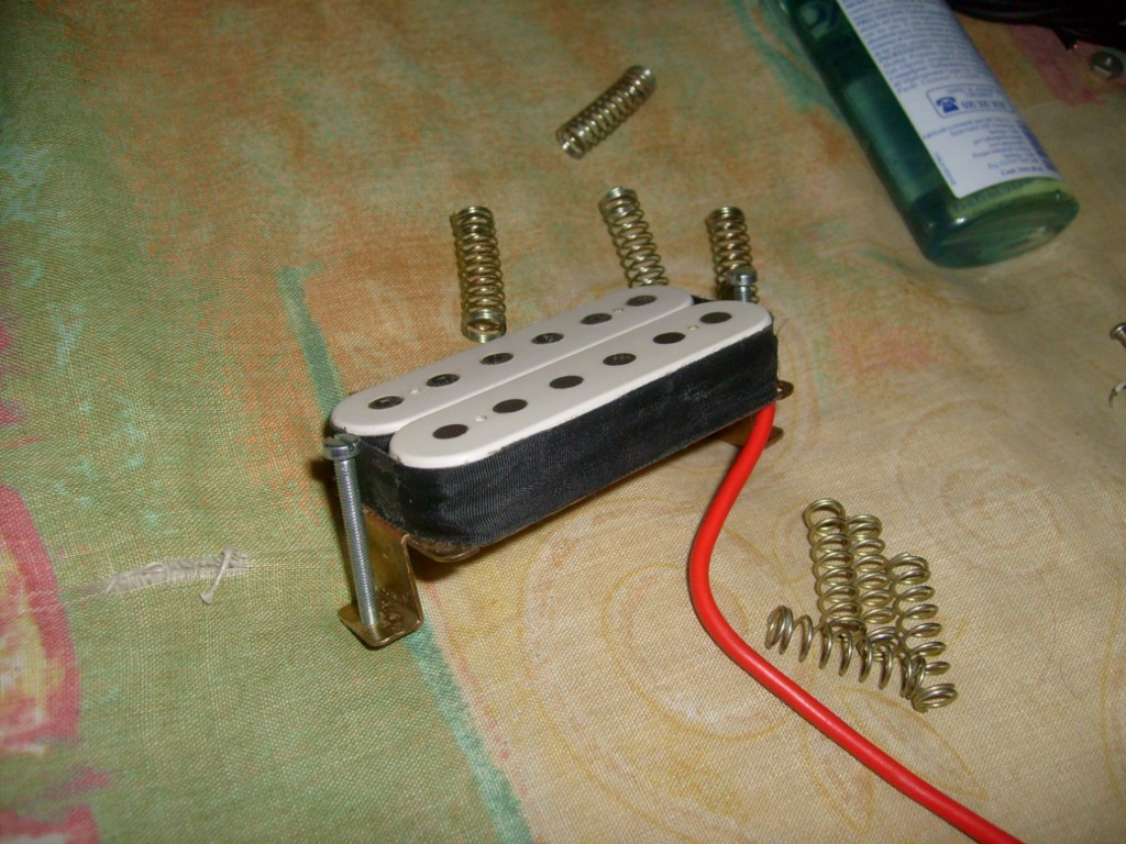

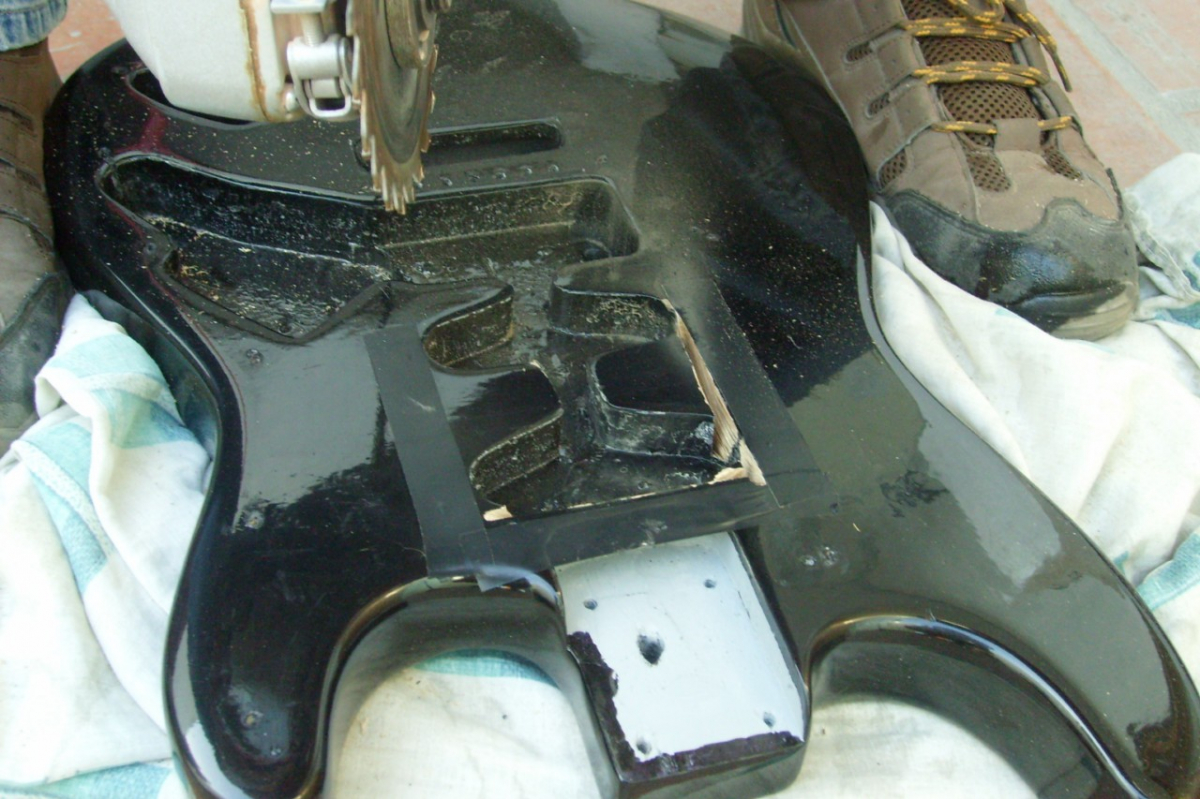

3.- bueno, con las piezas nuevas tube que modificar un poco la madrea dela guitarra, ya que me consegui dos humbucker infinity, asi que le di cale a la madera, algunos diran que le saque mucho, pero matener una superficie uniforme me ayuda con el sustain, aparate se me fue la bola xd
y queda algo asi:

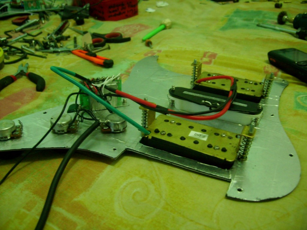

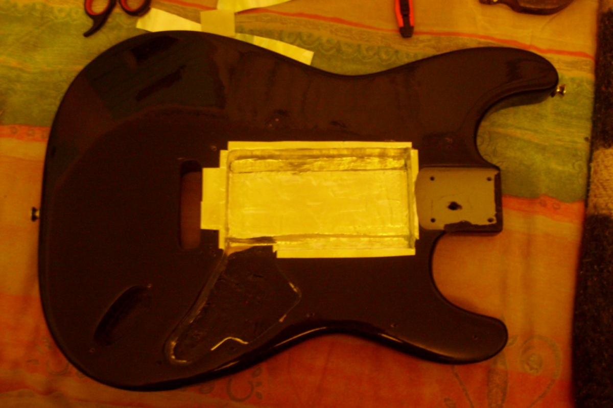

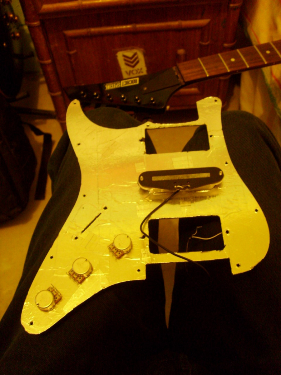

4.- y bueno aqui empezamos con la parte de el apantallado, lo hice con aluminio, que no es tan bueno como con el de ocbre pero igual de funcional, ya que las humbuckers no tienen tanto ruido, pero les dara mas brillo.

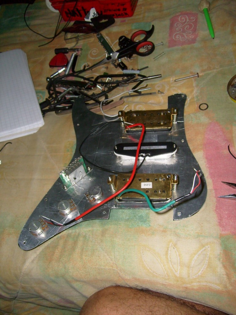

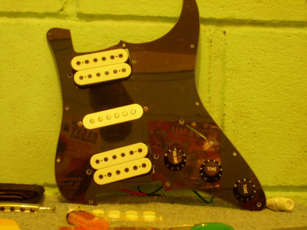

5.- y ahora empezamos con la parte del montaje y todo lo que tiene que ver con la electrónica e la guitarra.

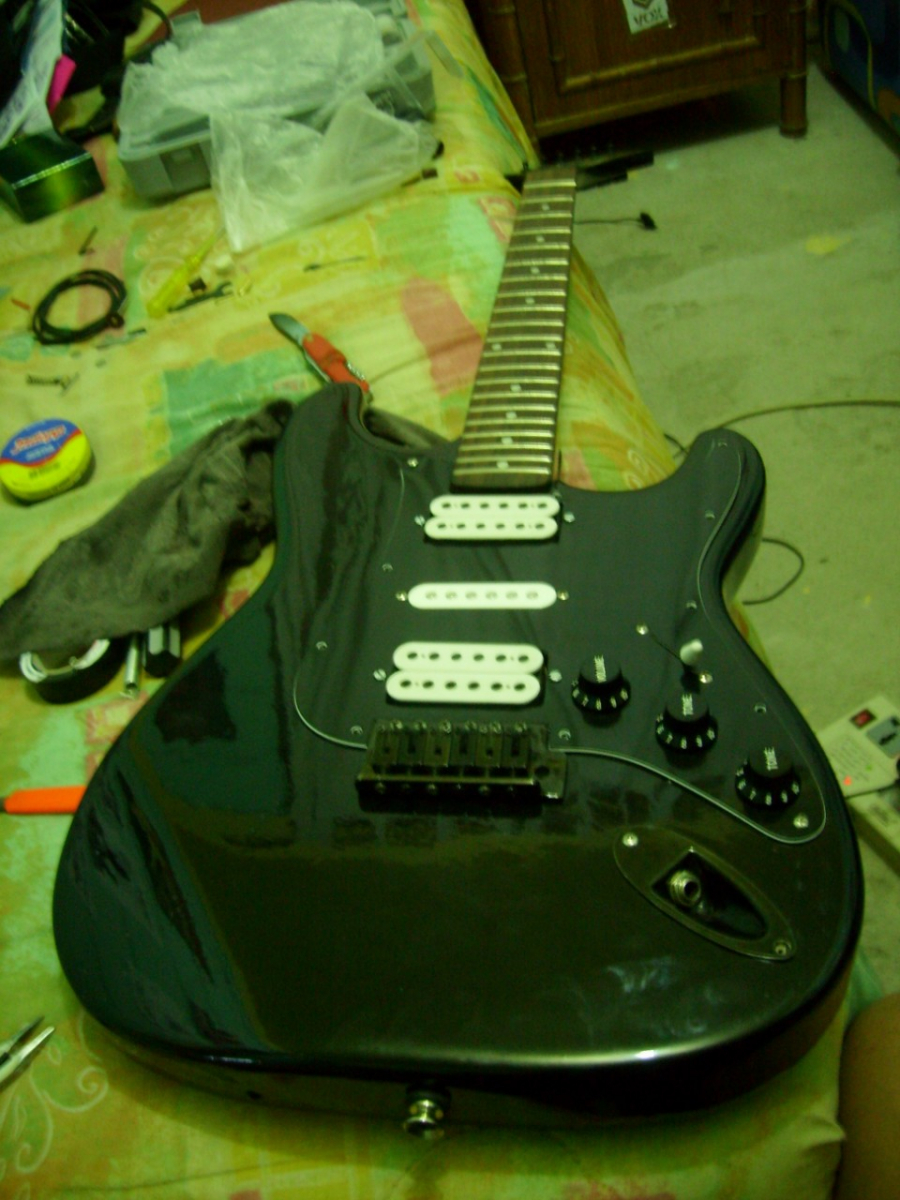

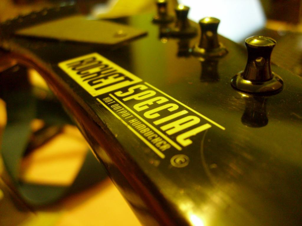

6.- y ahora terminando el montaje, auqi les muestro un a foto de los trastes y el resultado casi final.
como siempre bobo ahí en la espalda :B

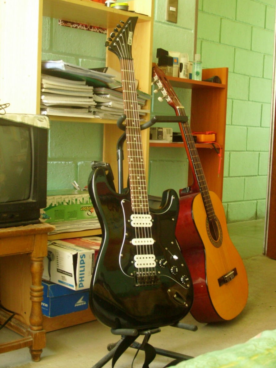

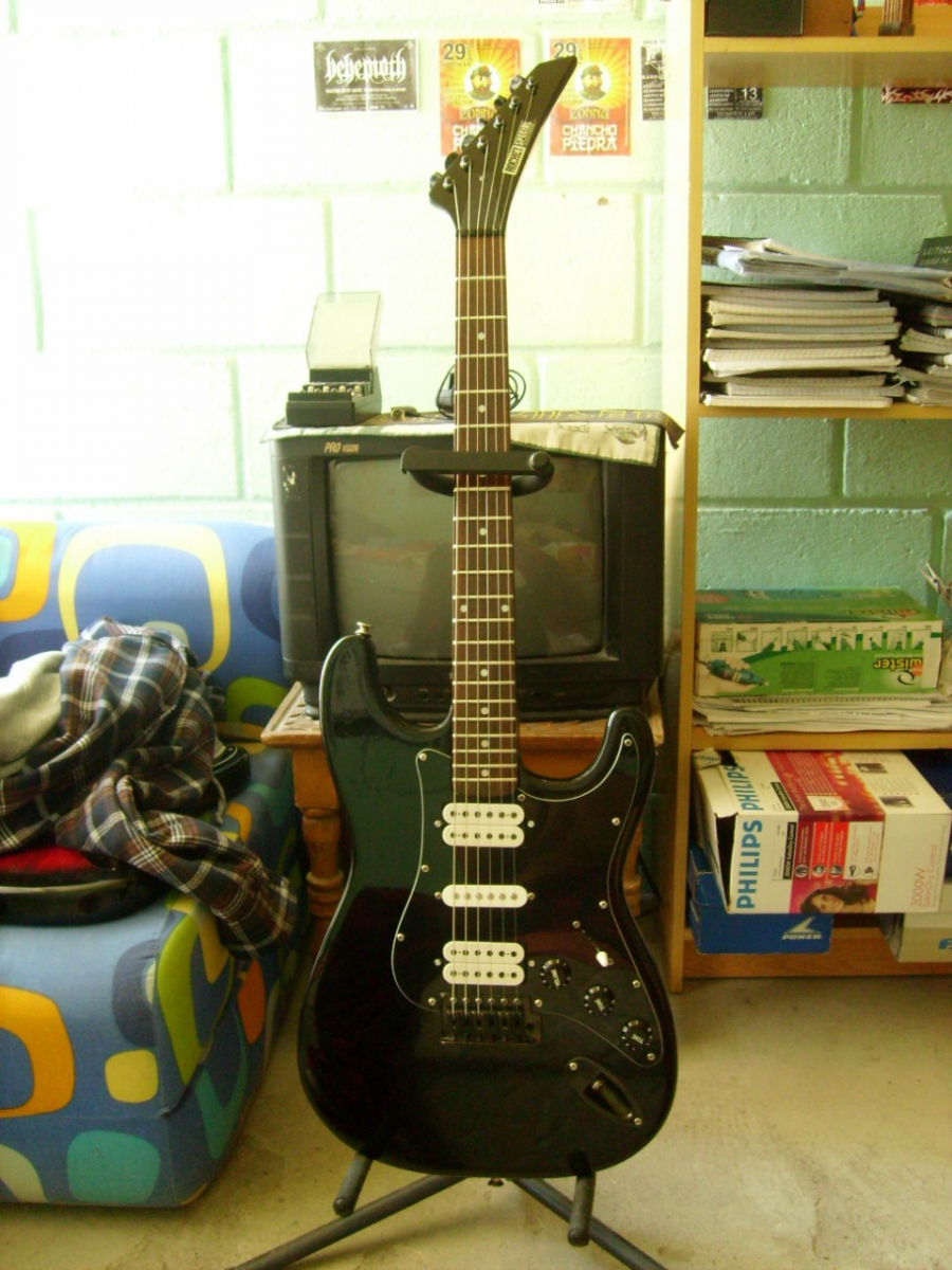

7.- y ahora si el ultimo cambio que le hice fue darme el lujo de ponerle un botón al tacto a mi guitarra como kill switch, para hacer cosas rara y sonidos con la guitarra bien bizarros
aqui les dejo el resultado :B
y asi es como termina porfin la restauracion de esta guitarra que tanto ha luchado por sobrevivir, depsues adjunatre un video y algunas cnaiciones que grave con ella para que opinen que tal suena :)

No tienes una sierra mas grande para ampliar el cajetin de las pastillas por ejemplo una motosierra :risa:
kjajkajkakjajka xD pues tenia una dremel pero era muy pequeña y la motocierra muy grande
xd

No entendi que fue lo que le hiciste a los trastes..para que los cubres? Que hiciste en ellos?
Nattino
por el 27/12/2009
los trastes los lime y rectifique, ya que estaban gastados, doblados y sin brillo, ahora están mas bajitos pero en buen estado :D
