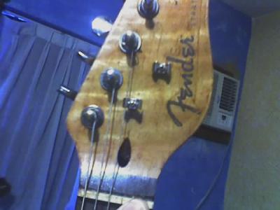

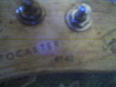

Tengo una fender stratocaster modelo 60-61 preciosa muy hermosa ,, era de mi tio y del papa de mi tio y el me la regaló esta en exelentes condiciones pero dufrios severeos giolpes en el vlavijero y tuvimos que repararla kedo komo nueva pero hay un problema al lijar mi lira kel sticker por asi llamarle que dice fender stratocaster 60 with tremolo......kedo "al descubierto:shock:y para que no se le kaiga necesito ponerle barniz kompre uno es tintado kolor rovle pero no tengo la menor idea de komo hacerlo ya investigue en otros hilos ddel foro pero ninguno me ayuda me pdrian hechar la mano ok ok grax hasta pronto;):yahoo::aplausos::ok::D:|:roll:

frasco
por el 02/01/2009
Debes retirar el resto de barniz de la pala y barnizar con pistola, con poliuretano o nitrocelulósico transparente.
:saludo:
lorenymimi
por el 02/01/2009
hola,debes quitar absolutamente todo el barniz ,utilizando incluso un decapante,si no lo quitas todo puede que al hechar otro barniz diferente al primero no te le acepte.Lo mas normal es barnizar dos manos de imprimacion o(tapa poros), con un barniz de poliuretano de 2 componentes, y luego aplicar el acabado que puede ser nitrocelulosico.
frasco
por el 02/01/2009
el problema compañero es no cargarse el decal de fender ;)
:saludo:
Rubio
por el 02/01/2009
El problema es que me apuesto la Music Man a que se lo carga :risa:
guitar_guyjose
por el 02/01/2009
jeje wolas m mas o menos algunos me dieron ideas intente esto una especie de mezcla de muñequlla y con brochazo lije lo mas que pude sin quitar el decal y despues le pasde un hiper brochazo deje a que se mediosecara y:|:|:|:shock:
loquite ( en suspenso):shock::shock:
kon un paño de tela vieja lo humedeci y vi que el kolor del barniz penetro en la madera lo cual es buenio!!!!11:aplausos:
ya al final le pase 2 telazos"" por asi decirlo con barniz deje secar unas 3 horas y voala ya kedo alrato subo fotos de la lira GRax x todo JOSE oUt:ok::cool::D

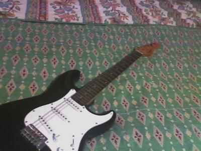

guitar_guyjose
por el 02/01/2009
:saludo:admirad la:aplausos::aplausos::aplausos::aplausos: stratocaster:aplausos:
frasco
por el 02/01/2009
básicamente, será el ángulo de la foto o algo... pero no parece una fender ;)
