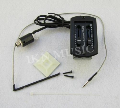

2. Hay pastillas piezoeléctricas, por ejemplo de la marca "fishman" que tienen un micro incorporado y amplifican el sonido aunque las cuerdas sean de nylon o fibra.
Dado que esto es un proyecto "reciclado" voy a decantarme por la primera opción, que las pastillas de las que hablo son muy caras xD.
P.D. de no haber encontrado estos productos habría recubierto las cuerdas de estaño, y a ver qué pasaba... x'D posibles soluciones hay para rato.

Hay piezos baratillos....Lo de las cuerdas recubiertas de metal es cierto?

#8 Aquí tienes un ejemplo, si no me he liado. http://stringsfield.com/es/cuerdas-clasica-gato-negro-acero-sueco#sthash.SkuDF17A.dpbs
Por los casi 10 euros que me va a costar con los gastos de envío es la opción más económica, pero porque yo tengo un par de pastillas malas de SX de repuesto que voy a usar, si no habría que comprar unas pastillas normalitas además de las cuerdas :rock:
Y lo de que en cualquier caso pensaba recubrirlas de estaño también es cierto, con un recipiente puesto a calentar y con calma, con cuidado de que se quedara lo más "ceñido" posible a la cuerda... el problema es que me gastaría una bobina entera de estaño y dudo acerca de la eficacia del sistema xD.
Aunque igual antes de comprar las cuerdas me animo y pruebo a hacerlo, y si el resultado es bueno... pues oye, eso que me ahorro
