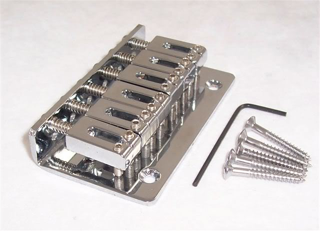

Andrés Vargas - chempi
por el 27/11/2012
Uno de los tipos de puente fijo es este, por ejemplo lo traen de fabrica las guitarras tipo telecaster.
