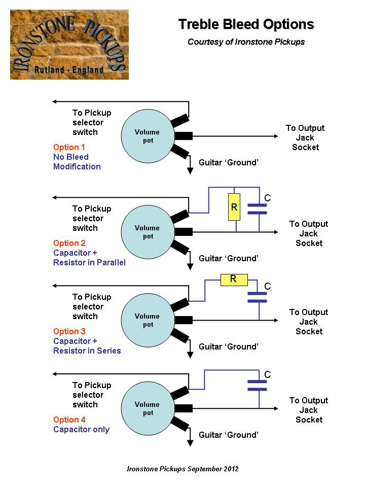

Hola a tod@s:
Tengo una guitarra sencilla, tipo Les Paul a la que quiero cambiar toda la electrónica (pastillas, potenciómetros y condensadores)
Puestos en faena, he pensado poner una o unas resistencias para que al bajar el volumen, no le cambie mucho el tono. Pero no tengo mucha idea de cómo se hace.
¿Alguien me puede decir cómo o proporcionarme un esquema eléctrico?
Gracias.

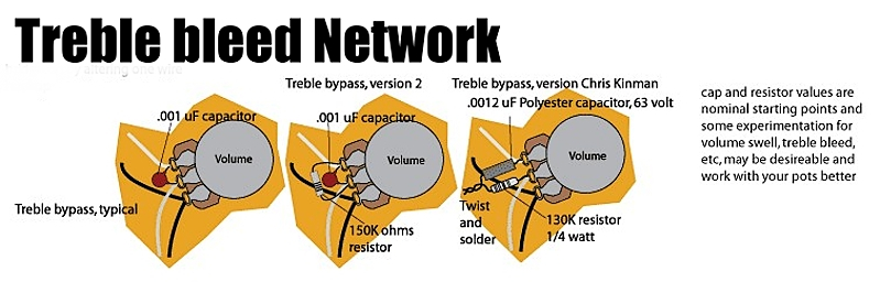

Rubiolus
por el 27/01/2022 1 anuncio en Mercasonic
Se llama treble bleed...hay muchas versiones por ahi.....la más común es la segunda

Gracias Rubiolus:
Con esto tengo una buena base para explorar las ventajas de cada opción y aplicarlo a mi guitarra.

Parece que la opción RC en serie es la menos "intrusiva" observando las gráficas de respuesta.
Ojo, he tomado una Strato en posición de Bridge + Middle + T1 + T2, no es una Gibson con Humbuckers, pero da una idea del comportamiento de cada opción.
A mi modo de ver, la opción RC serie parece la más adecuada.

Eduardo
por el 29/01/2022 1 anuncio en Mercasonic
Ostras, cómo os lo curráis!
Gracias Triodo.
Voy a premontar las tres opciones poniendo en los bornes pinzas de cocodrilo para no tener que soldar y desoldar en cada prueba. De este modo podré oír la diferencia
con solo enganchar las pinzas.
Gracias de nuevo por vuestros consejos, porque no tenía ni idea de por dónde empezar.
Cuando acabe os comento el resultado.

por el 15/03/2022 1 anuncio en Mercasonic
Hola a tod@s:
Sobre la consulta que hice sobre "treble bleed".
Al final me decidí por la opción "duncan" resistencia y condensador en paralelo, que por lo que vi es la más usada y el resultado es muy bueno; mejor de lo que esperaba.
