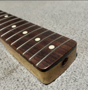

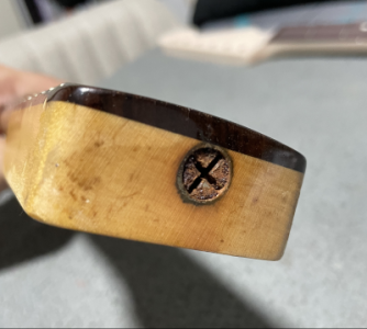

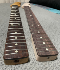

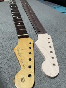

Ya ha curado la nitro del mástil durante 3 semanas y ahora tengo el mástil en "bruto" preparado para todo el proceso de relicado mecánico, suavizado de las transiciones en la parte trasera a madera y todo el proceso de nivelado, lijado, pulido y tintado de la madera:
