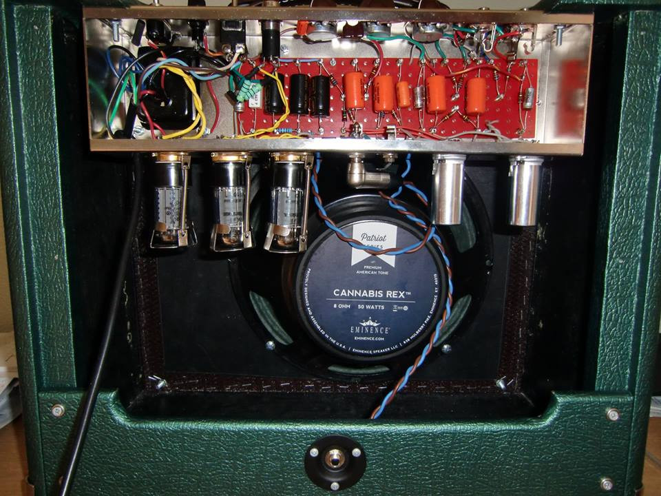

Hola, Bonito ampli, lo del ruido de fondo lo puedes atenuar más, rectificando la tension de filamentos de las valvulas, o bien, referenciando los filamentos a positivo.

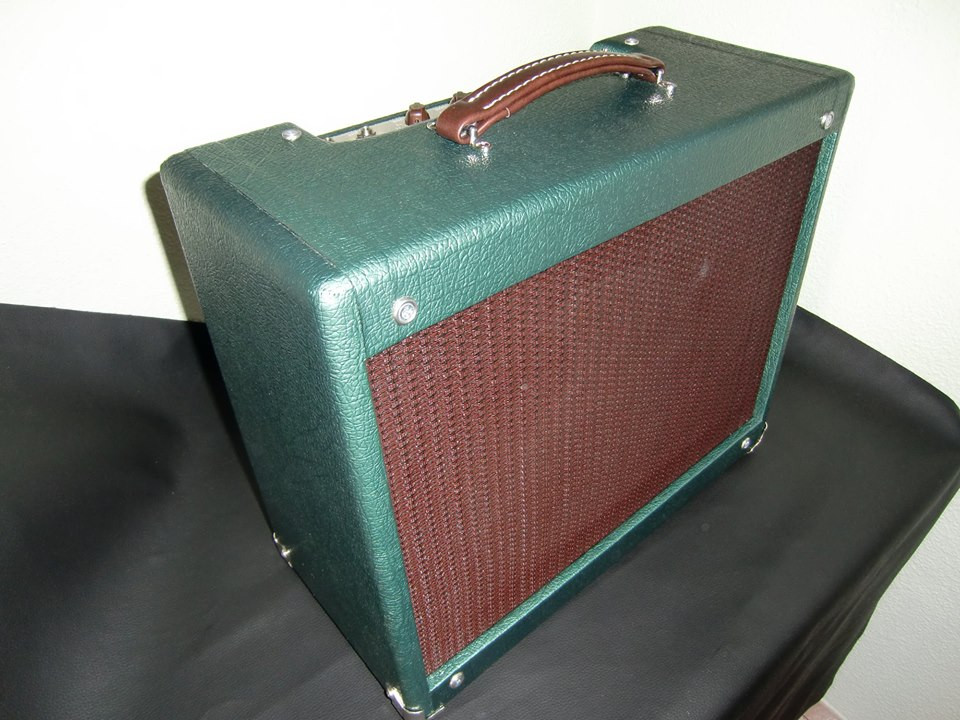

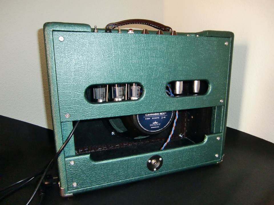

Un año y pico después, otro 5e3 acabado. Prácticamente el mismo circuito con otros componentes, y esta vez con cero ruidos.
El mueble encargado a Tacoamps

Este mueble, que es para un cono de 12 pulgadas, salió por 250 euros puesto en casa, con una entrada jack por si se quiere usar colo pantalla para otro ampli con el Tweed apagado claro :D Incluyendo los cables para conectar el ampli y al altavoz y a este jack auxiliar.
La madera de muy buena calidad, ahora no recuerdo la que elegimos para éste en concreto, tendría que mirarlo.

Ha quedado muy bien. Y el tolex verde le da un aire vintage muy chulo. :ok:
