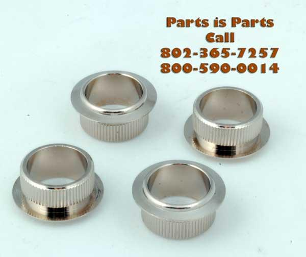

Buenas de nuevo, pues bien, he desmontado el clavijero y esta tarde pasare a quitale todo el oxido, el tema del peunte compre tornillos nuevos y ya esta colocado, he visto por hay que no hay que paretarlos del todo para que haga el movimiento asique así lo he echo :)
Con respecto a las arandelas que me faltaban he comprado unas arandelas del mismo tamaño.
He aqui mi duda, con que las pego? super-glu? son de aluminio sino me equivoco.
moonmark
por el 17/12/2011
No, es que no son arandelas planas, sino que deben tener una muesca para fijarte al diametro de la madera...
asi es que deben de ser:
mrk894
por el 17/12/2011
buff y que mas da? si la funcion es la misma no?
moonmark
por el 19/12/2011
No es meramente decorativa, sino de fijar el poste del clavijero en posicion para que no "baile" por que si solo pones una arandela no tiene nada que lo fije a la madera...y si lo pegas ten por seguro que con la tension de las cuerdas, y al ejecutar las clavijas seguramente se va a despegar...
