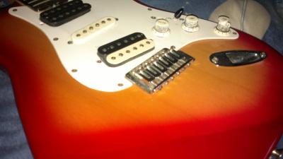

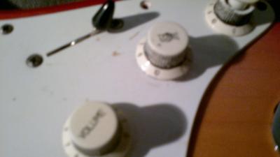

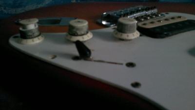

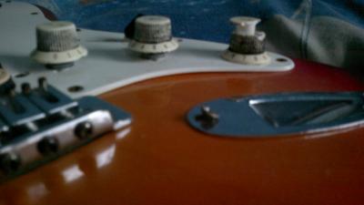

Bien lo abro para que me ayudeis entre todos, ya que en este foro hay gente que de verdad sabe, no como yo :roll: Bueno el caso os presento una Legend, guitarra modelo stratocaster, sin "papeles" vamos, ni idea de los años, ni de donde viene, solo se que tiene mas de 5 años, que lleva sin cuerdas 3, y que esta en un estado bastante penoso, mi idea es que entre todo me ayudeis a quedarla impoluta.

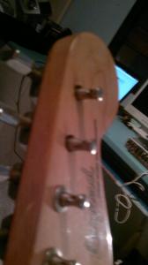

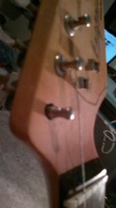

Como veis, mal debido a la calidad de las fotos pero bueno....,tiene trastes gastados, puente y el 99 % de los tornillos oxidados, clavijas oxidadas y le faltan partes...según el dueño de la guitarra, directamente no suena, o no sonaba hace unos 2 años...asique miedo me da la electronica, las pastillas ni idea cuales son, supestamente no tiene ninguna original, por el diseño la del puente supongo que es una SD "cebra" pero ni idea...he probado a enchufarla con una cuerda y no suena, solo el ruido tipico de que tiene mal la entrada del jack...vamos la electronica mal..y un largo etc de desperfectos...
Muchos direis que si merece la pena arreglarla...yo lo veo como un reto asique, cueste lo que cueste, la arreglare...y nada espero que entre todos me ayudeis a hacerlo, el primer paso y fundamental, ¿ Por donde empiezo?

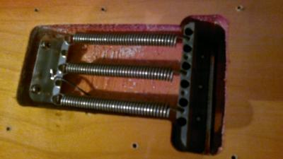

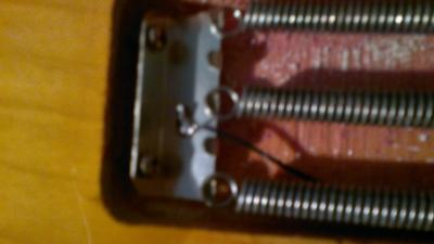

Aqui mas fotos.

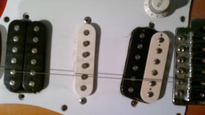

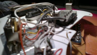

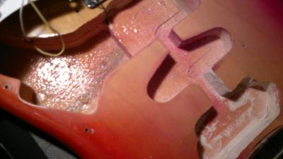

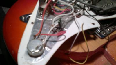

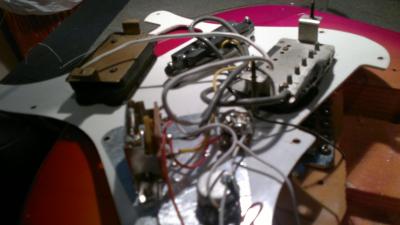

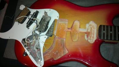

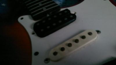

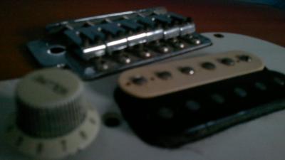

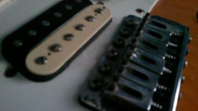

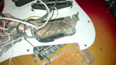

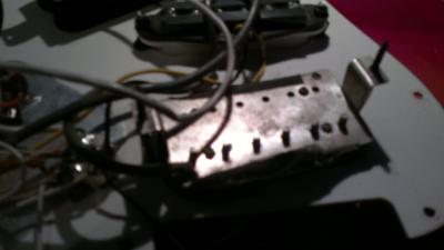

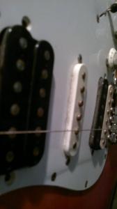

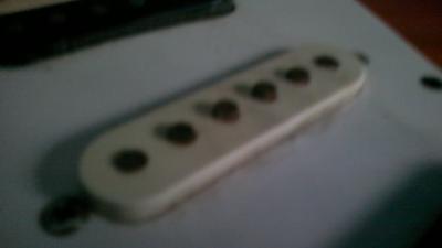

Muy buenas, muchas gracias por el apoyo, y los videos ya los tenia medio vistos, gran ayuda la de Frasco :) Por lo pronto ya se que la guitarra supuestamente es de principios de 1990, nada mas, me lo dijo el dueño, lo 1º como me habeis dicho le he quitado el pickguard, y me encuentro un cable amarillo suelto...el resto parecen en su sitio, pero mi sorpresa aparece cuando debajo de la pastilla del puente aparece "Gibson USA" :shock: no me esperaba encontrarme eso debajo de una de las pastillas, de la single nose nada, y de la hambucker superior, pone SAM-SUNG esta pastilla no estaba ni atornillada...Ahora, soy nuevo en esto asique perdonad mi ignorancia, aqui mis preguntas, ¿ De donde es ese cable amarillo? ¿A donde va? ¿Que pensais de las pastillas? ¿ Como veis el "apantallado"? que hariais vosotros ahora? y un largo etc... Gracias de nuevo y aqui unas fotos:
El cable amarillo deve ser lo mas seguro de tierra o masa al puente que se desoldo o sino una de las tierras de las humbukers que van al pote de volumen.
Mira si el cable de tierra esta y trata de ver un diagrama de esta configuracion de pastillas por dimarzio o seymour duncan.
De las pastillas bueno es normal para mi que uno ve cada tipo de cosas es esta vida y en las guitarras
El apantallado deverias hacerlo en la cavidad de las pastillas, del jack y en el golpeador con papel aluminio adesivo que vender por hay o papel aluminio de cosina y lo adieres al cuerpo para que no quede suelto.
Yo lo que haria seria ver un diagrama de dimarzio con la configuracion de esta guitarra y sacar todo para hacer un buen apantallado y luego soldarlo todo con cablerio nuevo para que vaya quedando como dios manda. Saludos

Gracias por la rapida respuesta Mario_bo , bien pues he visto un diagrama, esta todo bien, salvo ese cable, el cable viene de la entrada del jack, de donde tambien esta suelto, nose si es el de tierra, es el de la parte derecha y supongo que va al pote del tono inferior, no? perdonad mi ignorancia pero es que soy novato :) Con respecto a lo de apantallar donde puedo comprar el papel de aluminio adhesivo? cualquier ferreteria no? Y lo de todo el cableado nuevo nose si es demasiado arriesgado ya que yo soy, repito, muy novato,pero bueno por algo se empieza :)

Ok mira ya consegui como repararlo pero no se cual es el problema, :jajajaja: ando pero perdio, ok en fin para las 3 patas del jack deven haber un cable conectado a una de las patas si puedes pon una foto de toda la electronica junto con el jack para que salgas de ese problema ya.. o si no como te digo atornilla todo y armalo y te montas a desarmar el puente para limpiarlo ya que eres un poco menos sabio en esto hay que aprender de a poco Saludos

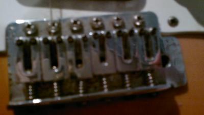

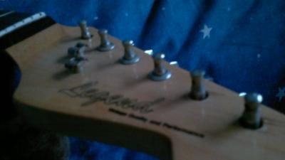

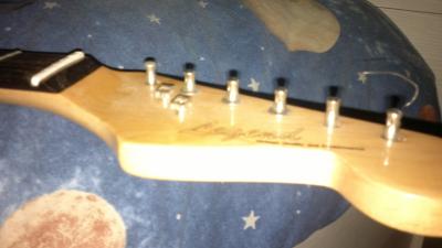

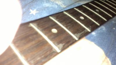

Muchas gracias de nuevo amigo :amigos: Pues bien, creo que es mejor dejar para el final el apantallado y el tema cableado, empecemos por quitar el oxido, y limpiar el diapason, para el diapason tengo hodernal, mitico producto del foro, pero hay tanta roña que no sale, que hago? y para el oxido, lo hay en puente y clavijas, tengo que desmontar? como limpio y que producto uso?
