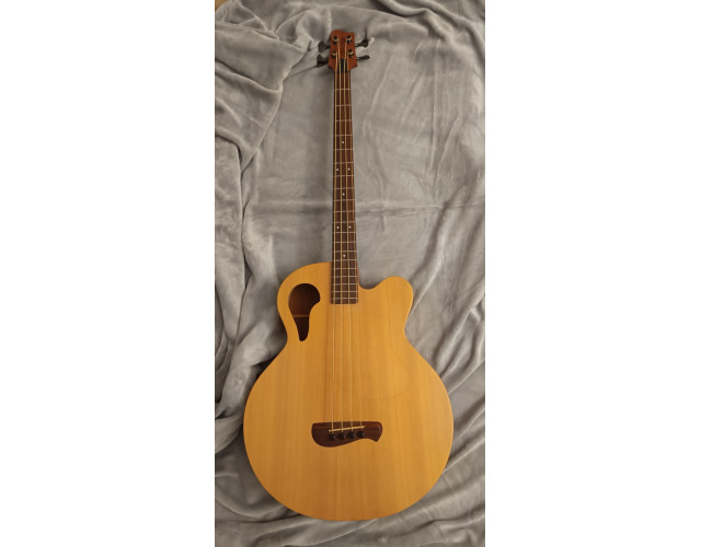

Despues de unas horas de limpieza para evaluar daños aqui se aprecia su color original.
En las fotos se ve mejor de lo que estaba en realidad,(mui rayada).
