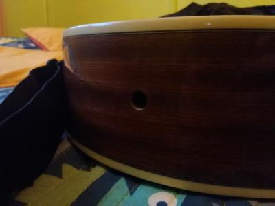

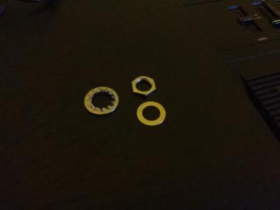

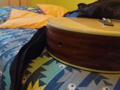

Hola, resulta que el otro día al terminar de ensayar y retirar el cable, la entrada para enchufar la guitarra al ampli se soltó.
Es una electroacústica, una Ibanez AEG10II NT, y me gustaría saber si es que se puede reparar y si es así, cual seria la manera de hacerlo. No se rompió nada, y las piezas que cayeron las tengo en mi poder.
De antemano, gracias.
(Adjunto algunas fotos de la guitarra y las piezas)
Linux User.
por el 01/04/2017
Quita las cuerdas, mete la mano dentro de la guitarra, emboca el jack en el agujero y pon las arandelas y la tuerca (por fuera). La arandela plana contra la madera, ajusta lo necesario (no te pases), fin. Es solo poner una tuerca.
SoyUnBot
por el 01/04/2017
Vale, gracias. El tema es que tambien hay una arandela que es "dentada" y creo que iba por dentro, como coloco esa?
Linux User.
por el 01/04/2017
Si llega el jack hasta la boca de la guitarra será fácil, sinó deberás arreglártelas con una mano. Dedos hábiles, eres guitarrista.
SoyUnBot
por el 01/04/2017
jajaj, vale, muchas gracias. Afortunadamente el jack si llega hasta la boca de la guitarra.
Linux User.
por el 01/04/2017
Sostén el jack desde dentro cuando ajustes la tuerca. Si se gira al ajustar puedes cortar los cables.
