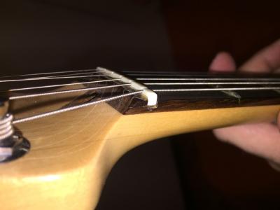

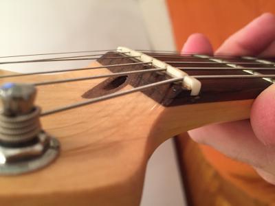

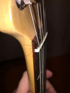

La cuestión es, que me e comprado una guitarra de segunda mano y al revisarla, no me e fijado en una rotura que tenia, la cual si e visto en casa al limpiar la guitarra.
Bueno, la pregunta es. Esto tiene buena reparación? Me parece que el problema vino por que intentaron cambiarle la cejilla y reventaron el diapasón. esto tiene buena reparación?
Pongo fotos a ver que os parece:
gracias y un saludo

Un compañero del foro me a comentado que esta cejilla ya a sido cambiada. Yo el problema que le veo es que en la parte de arriba a la izquierda un trozo del diapasón esta pegado a la cejilla. entiendo que será por el barniz que del mástil llego a la cejilla.
Al intentar quitarla rompieron un trozo del mismo. hay que fijarse bien pero se aprecia que un trozo esta roto y pegado al diapasón.

No lo toques, desde luego vaya chapuzas el que intentó cambiar la dejuela...
Esa cejuela debe estar pegada de mala manera a la madera.
Si la guitarra afina bien y eso no se mueve, deja la cejuela tranquila y no tendrás problemas.
El día que te moleste la puedes llevar a un luthier y te repondrá ese trozo de madera como dios manda. No es mucho lío.

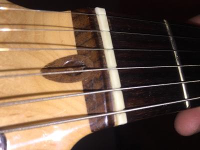

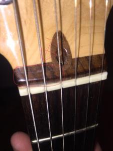

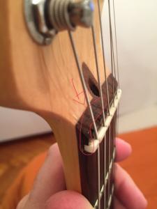

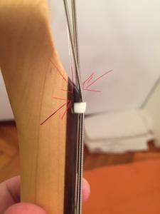

subo unas fotos indicando exactamente a lo que me refiero.
#3 gracias por el consejo. Afina bien. Pero me preocupa que eso pueda ir poco a poco empeorando. El trozo esta totalmente suelto del diapasón solo se sujeta por la cejuela.
La llevaré a un luthier entonces. Después de la reparación se nota mucho? o suelen ser aceptables los remates.
Sinceramente soy un poco maniático para este tema. Me deje una pasta en esta st usa y me duele en el alma ya tenerla condicionada por esto.

Con los conocimientos, herramientas y materiales adecuados, te lo pueden dejar muy bien. Que cueste hasta verlo.

A mi incluso me parece que los surcos no están muy bien hechos, están muy hundidos, y no sé si las cuerdas se quedarán "atrapadas" al hacer bendings o usar el puente...
Quizás tanto por estética como por funcionalidad lo suyo es que te lo reparen bien, como te han dicho se puede hacer para que quede muy bien si lo llevas a la persona adecuada.

Yo te diría que está puesta al revés......
Dale la vuelta a ver que pasa.

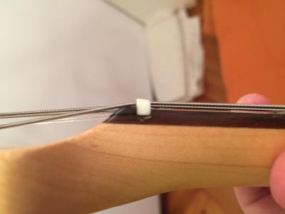

Ampliando las fotos, està bien orientada. Pero es un desastre en su totalidad.
Tiene toda la pinta de estar hecha por un primerizo, con pocos conocimientos, herramientas y habilidad.

Estoy seguro que está puesta al revés, lo que no se es si la han limado a posteriori para intentar arreglar la accion......
Yo le daria la vuelta a ver que pasa , y si sigue mal tienes dos opciones
- si eres habilidoso comprar una cejuela tipo Fender y ajustarla
- si no , llevarla a un Luthier ... unos 50 pavos.

Además veo que está rota....
Algún chapu ( leyendo foros seguramente ) la ha jodido....
Cambiar directamente... gástate 50 euskos y a ver si no hay más avería....

Esa cejilla necesita reposición, no merece la pena intentar arreglarla. Es perder el tiempo.
Y de paso reparación del diapasón, yo la llevaría al luthier.
La guitarra es de la calidad suficiente como para que merezca la pena repararla. O por lo menos ese mástil lo es, porque la guitarra no se ve.
