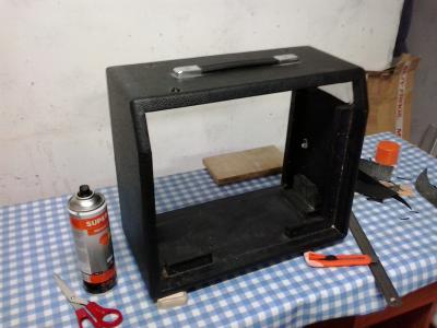

Estos días llegó a mis manos un Fender Superchamp con una de las aristas superiores destrozada por una caída, el ampli funcionaba bien pero había que reparar el mueble. El amplificador está fabricado en aglomerado, un material bastante débil y la junta estaba completamente destrozada quedando unidas la perte superior con el lateral a través de unos clavos. Una rotura bastante fea. No tenía el móvil conmigo así que no pude hacer fotos de cómo estaba al principio.

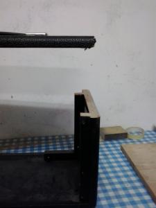

Substituí completamente el lateral afectado por madera contrachapada de alta calidad. Las uniones están todo lo reforzadas posible para evitar que si recibe un golpe pueda volver a romper por el mismo sitio.

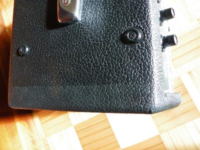

En las fotos finales se puede apreciar la junta entre los dos tolex ya que el original es ligeramente más oscuro.

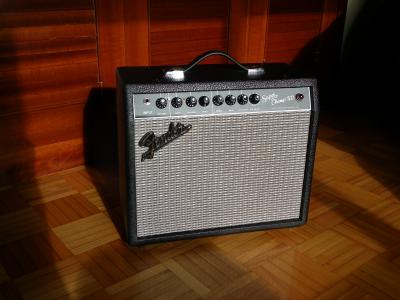

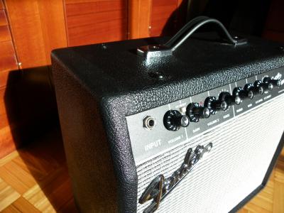

Ampli reparado.

¿Cómo has unido las esquinas? ¿Con tubillón (como el de Bricomanía), con clavos o con qué?
mdomato
por el 01/02/2014
#3 Gracias!
Pues las esquinas están unidas con varios tubillones, es posible que en las fotos cutrillas no se aprecie demasiado bien, pero puse como 5 o 6 tubillones de madera encolados en cada esquina porque al tener que unir dos maderas de calidades tan diferentes como el contrachapado y el aglomerado, es necesaria mucha superficie de contacto entre ambos materiales.
