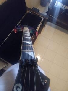

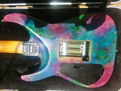

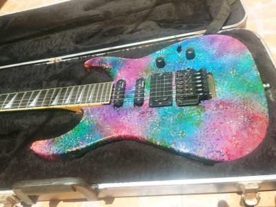

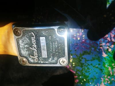

Hace unos dias me presentaron una jackson sl1 soloist la vendian a 1200 dolares pero el chiste esque me dijieron que la tuerca de bala que lleva originalmente el alma de barrio con los años y le pusieron una normal.

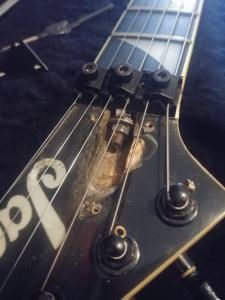

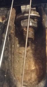

Alguien sabe cual es el modelo de la tuerva original?la verdad quiero comprarla pero esta muy destrozada a mi parecer y tal vez por los años se esta constantemente desajustando y ande como una locura intentando ver que le pasa por esa tuerca se las presento:
Javier
por el 06/08/2018
Hola compañero..la tuerca ..si corrresponde con la metrica del tornillo no deberia de darte problemas..si se desajusta de afinacion igual deberias echarle mas atencion al floyd ..saludos

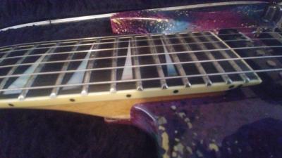

¿Una soloist con mástil atornillado?
fernando s
por el 07/08/2018
#4 iba a decir lo mismo...
guitarKNG
por el 07/08/2018
Es una Fusion , no una soloist, Cualquie rosca con paso 10/32 tipo las que usa gibson, te pueden ir bien,
