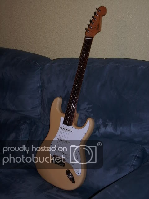

Pues ya la he montado
Y este es el resultado
A mí me parece que suena bastante bien,se nota que la madera está más a flor de piel y vibra mejor,con la elctrónica,un bloque de sustain decente y demás pues bueno una buena guitarra.La tendré unos días por ver si hay que ajustar algo más y daré al dueño :brindis:

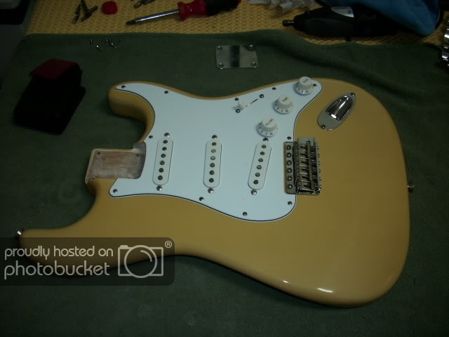

Por si te interesa las pastillas son Tonerider las he calzado con un kit de Strato de los buenos que vale unos 31 euros,las pastillas valen unos 80 euros las tres (son las pure vintage) y están muy bien construidas,son de EEUU y las tienen en versión zurdo :ok:

La ha probado mi amiguete en su VOX AC 30 y el cambio es abismal :ok:.Las pastillas Tonerider van de cojones por lo que cuestan payos,os las recomiendo si no queréis gastaros mucho dinero en pastillas,están muy bien hechas y suenan que te pasas :ok:. se nota una burrada la eliminación del poliéster,la guitarra vibra en conjunto mucho mejor,también la pusimos un bloque de sustain vintage y se nota muchísimo,tiene más tono,más twang más pegada y suena alta y clarita.La queda estabilizar un poco tras sacudirla unos días ya que trastea un pelín.Mi amigo está que muy contento :brindis:
