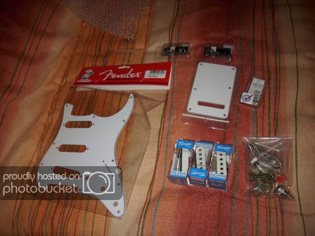

Bueno,pues ya tengo el resto de piezas :ok:

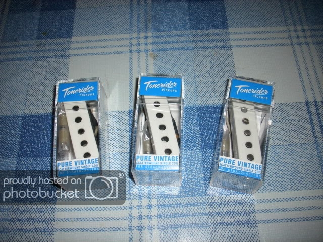

Las pastillas. Unas tone rider vintage,os comento estas pastillas el año pasado costaban 60 euros las tres,y este año ya cuestan 80 los gastos de envío de USA a parte.Suenan muy bién las tuvo puestas Josetxu en la roja antes de lacar y son pastillas que suenan que te cagas para lo que valen :shock:
Esto es el resto.Golpeador tricapa,cubre muelles alomismo :lol: :lol: .Un kit electrónico para strato con tres potes cts y un orange drop,y claro los tornillos para el golpeador.Que todo el mundo se olvida de pedir :lol: :lol:

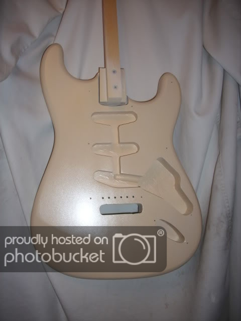

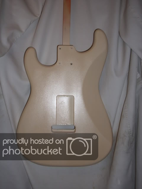

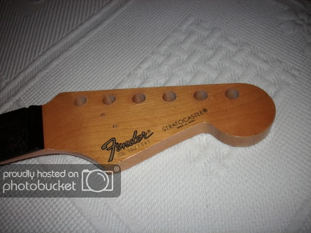

Bueno ahora lo que más interesa.He dado un poco de naranjita suave al mástil para alegrarlo un poco :trabajo:
Y este es el cuerpo
El acabado va a ser distinto que el de la Strato 69 on oly white viejo.En esta he empleado el color crema en sólido y luego nitro transparente,hoy la primera manita quedan unas siete o así :brindis:

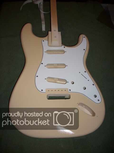

Bueno unas fotos de comparación.La primera es la strato 69 que laqué en Noviembre.
Esta es la que estoy lacando ahora
Primas son desde luego :ok:
