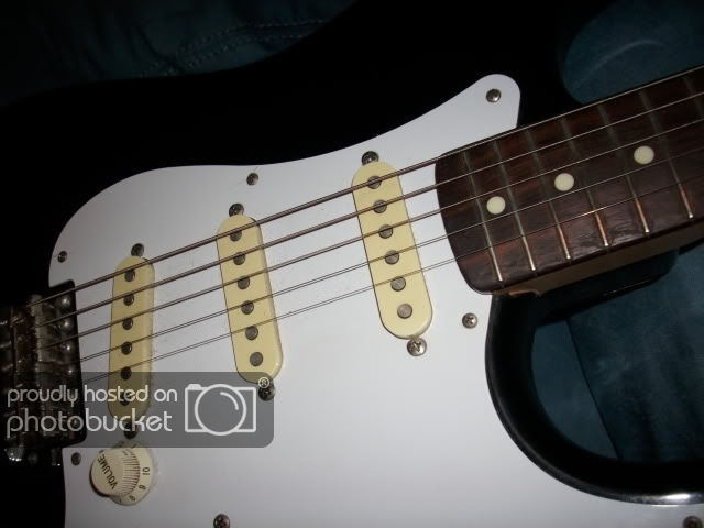

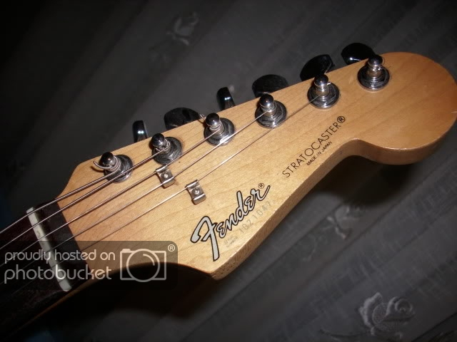

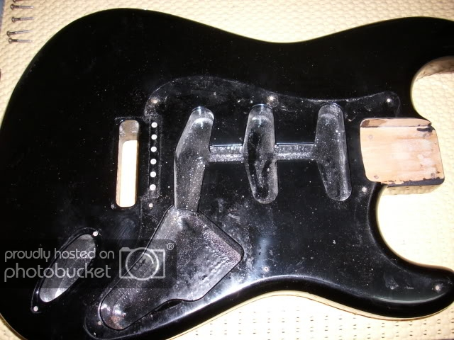

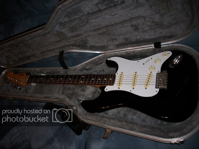

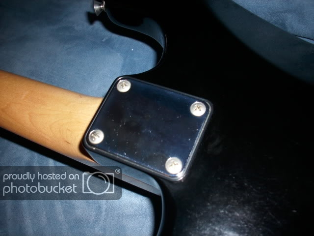

Veinte añitos tiene la zagala y es de mi amigo Quique con Q.El hombre la puso en venta y no ha habido el éxito,así que qué demonios se la voy a quedar de rechupete,además la Carrabouxa necesita una prima Japonesa para que no esté solita en el mundo,es decir el mismo color,a lo mejor luego se le empieza a antojar a la gente :lol: .Ela aquina

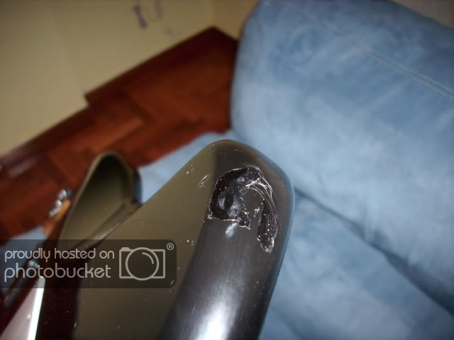

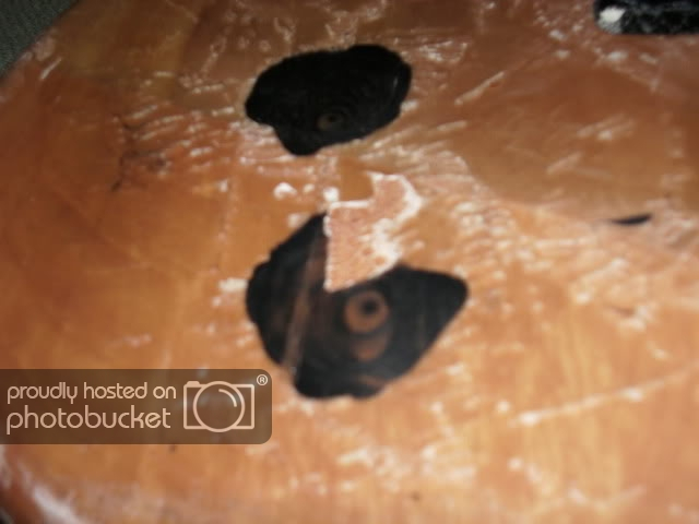

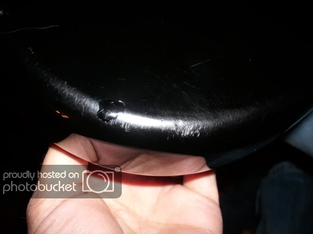

Tiene varios golpes que el anteroior dueño emplasteció con epoxi

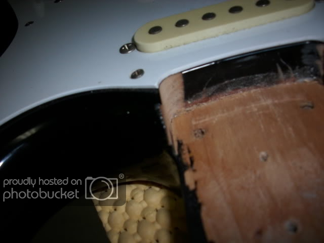

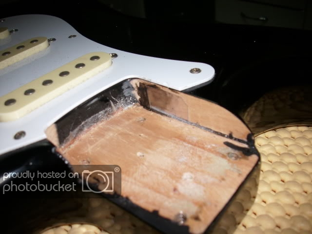

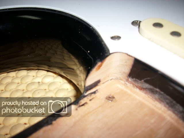

La madera parece aliso,pero ya os lo diré cuando meta el decapador térmico,y digo el decapador porque tiene un capón de poliéster o poliuretano del grosor de una tarjeta de crédito o más :shock: Tenía un calcito transparente a la izquierda del pocket

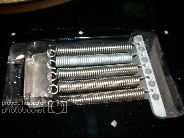

Estos son los muelles

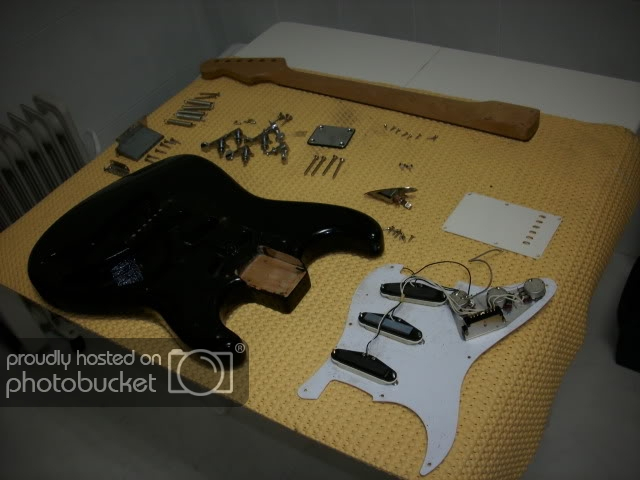

Y en un ratico la despeloté entera

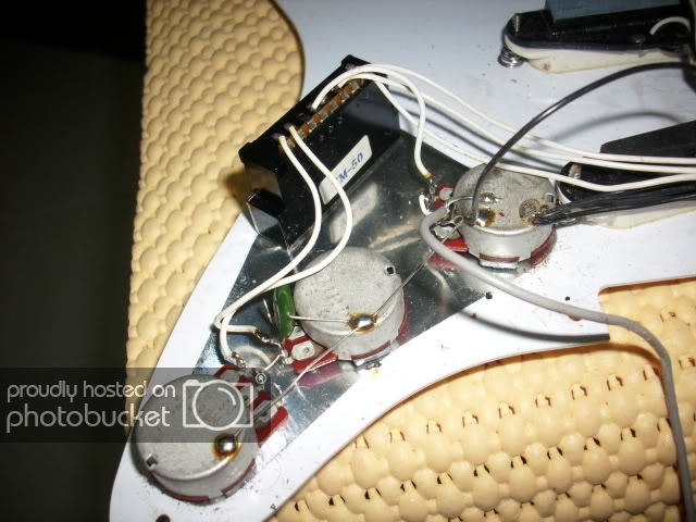

Esta es la electrónica
Lleva tres potes de 250 con un condensata de 0,47

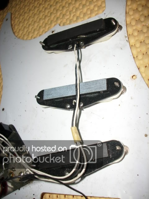

Y sus tres singles
Eso sí no lleva nada de apantallado,ni pintura de grafito,es todo poliéster y la masa va al soporte de los muelles

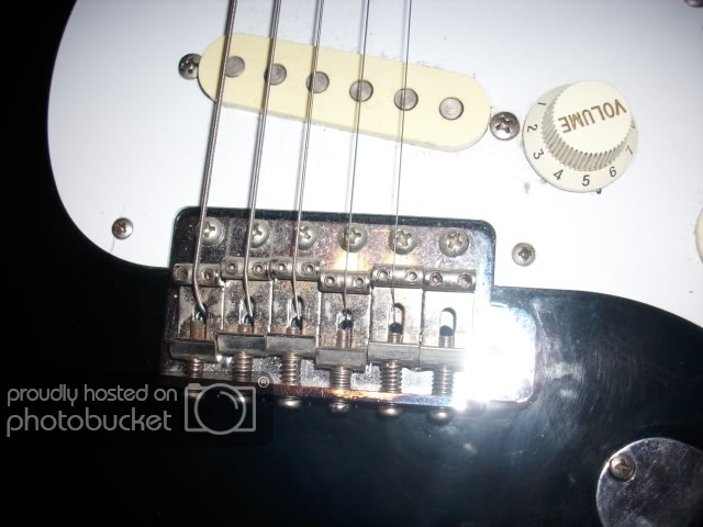

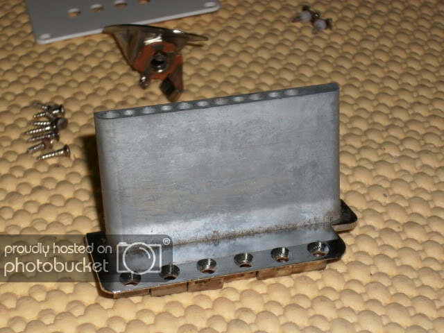

Este es el puente,y lo digo por Josetxu para que vea el bloque.Se ve que está galvanizado lo que me da es que es de calamina no de acero
Mañana si tengo tiempo.....la metemos la radial :D
Rubio
por el 06/12/2009
No creo que ese bloque sea de calamina...la calamina no pesa nada, parece hueca...y un puente de estos pesa un huevo...para salir de dudas la prueba del estaño...la calamina no es soldable
Raúl
por el 07/12/2009
Gracias Rubio,el puente pesa bastante,parece acero galvanizado :ok:

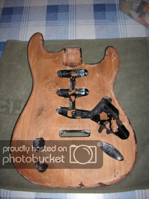

Bueno pues esto es lo que se va viendo bajo la pintura.....Madera de tilo,el cuerpo está formado por tres tablones,lo curioso es que si lo miras de frente no se nota nada la unión :???: También se puede ver en la base de la guitarra
Y por detrás pues sí
Esas manchas negras que veis son todavía restos de lacado que quedan por encima de la capa de poliuretano blanquecina que veis
Si raspas con la espátula se van

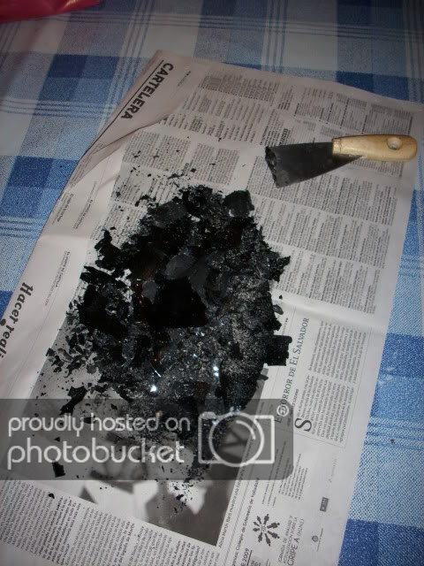

Pero lo voy a hacer con decapante en gel,si me canso lo tengo fácil lo doy bien y lo dejo reposar hasta el día siguiente para que el decapante actúe.Ésto es lo que ha salido...practicamente plástico

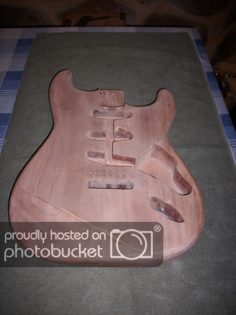

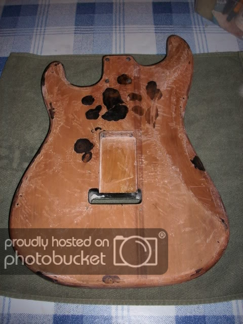

Ya está pelada por completo ;) Me ha costado bastante por el puto poliéster pero bueno,por fin está límpia de esa mierda.Lo que os dije tilo tres tablones muy bien pegados,la manera de verlo es en la base o viendo la parte trasera.
Hay que limpiarla con acetona y pulirla con lija para empezar a lacarla,lo curioso es que la tapa posterior la pusieron torcida de fábrica :shock: :shock: O a lo mejor es el cajeado :shock: :shock: cuando presente las piezas os lo diré
