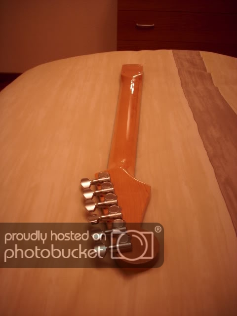

Pues así ha quedado el mástil,le falta la cejuela :ok: Mis excusas :oops:
:ok:
eltharion8
por el 09/01/2010
me a`punto....
ese glossy...grrrrr
Raúl
por el 09/01/2010
Este acabado tan majo no se consigue con el poliuretano,sin embargo la nitro aunque más blandita es más agradecida

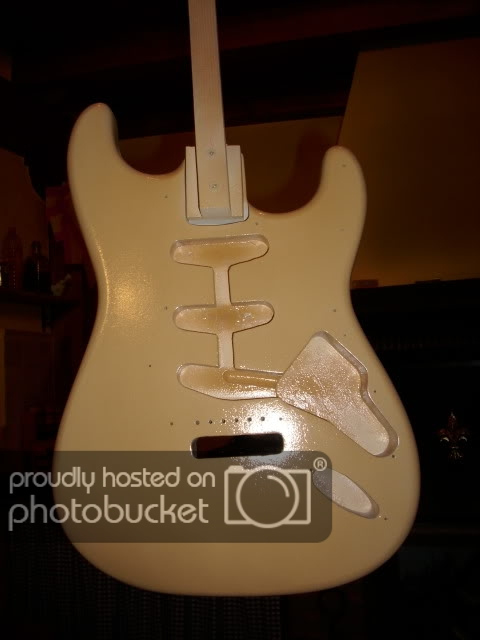

Raúl
por el 06/02/2010
Bueno pues todo iba bien hasta que me tocó decapar :cry::cry: me salió un punteado asqueroso que no pude corregir así que la pelé de nuevo y la imprimé
Mañana empiezo con la nitro otra vez :ok:

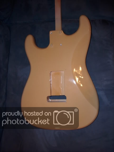

Raúl
por el 21/02/2010
Esta está acabada y lista para pulir en unos días :ok:
Lleva el equivalente a ocho-nueve manos de nitro ahora a esperar :brindis:

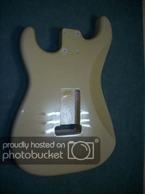

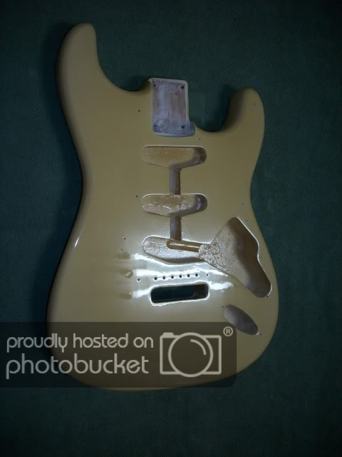

Raúl
por el 25/02/2010
Bueno pues el cuerpo ya brilla :ok: Estas son con el color original.
Estas para el brillo
Tanta natilla no pue ser güena :risa: :risa:
También he hecho la pantalla :ok:
Queda montar el resto :brindis:
