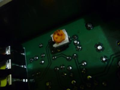

#12 No tengo el DELUXE ya digo, pero estoy casi convencido, convencidísimo, de que se trata del mismo pedal, pero como bien dices, con el Deluxe sacando el pot al esterior con un potenciómetro más. Yo lo he rebajado casi al máximo como cuenta el amigo Tokai-Blackstar y el pedal ha ganado muchísimo, la verdad es que estoy muy contento porque antes no me gustaba nada.
#11 Qué raro es eso, amigo. El mio está tal y como se ve en la foto que ha puesto T-B. Es la primera vez que desmonto un pedal, pero la verdad es que no tienes que ser un manitas ni nada, es muy sencillo hacer esta modificación. Lo que no sé es por que carajo lleva este pot interno, coño. Ya lo podían haber sacado a la primera al exterior y así gana en versatilidad

#13 ¿Y como has puesto el pote de tono? Me da a mi que no van a ser iguales o al menos no en valores, porque si al deluxe le bajo el presence del todo pierde la gracia el pedal.
sergiorotten
por el 17/06/2013
¿El del tono? Pues depende de lo que esté tocando, pero ahora sí que puedo jugar más con los agudos, cosa impensable antes con lo chillon que resultaba
El trim pot interior no lo he puesto al mínimo del todo, sino un poquito más del mínimo, bueno, realmente en la posición de las 10 de la noche, no sé si en este pot el mínimo está a las 7 o a las 9, ya que si el máximo es la las 3, supongo que el mínimo era a las 9, no lo he querido forzar por si acaso, que ya digo que era la primera vez que desmontaba un pedal.
Y a mí así sí que me da distorsiones buenas, nítidas, nada chillonas como antes. Vamos como un hot plexi pero con más distorsión si subes el gain
Tokai
por el 17/06/2013
En el tema de bajar del todo la presencia en el Crunch Distortion y la utilidad o gracia del pedal (como en todo) va a gustos y depende también mucho del resto de pedales, ecualización y ampli. Para algunos la presencia a 0 o por debajo de las 12 en punto no les va a gustar (sobre todo si no te va mucho el sonido Marshall de los JTM45, y prefieres sonidos Fender) y a otros que buscan tonos Marshalls clásicos (tonos que no distorsión ya que el pedal da muchisima más disto desde los valores más bajos de gain, que los amplis vintage Marshall) esta regulación les va a mejorar su experiencia con el pedal en cuestión.
A mi en particular, con el trim pot en las 3 en punto (que es el max.) como venía me parecía un pedal inservible por lo chillón, y al bajarlo entro dentro de los rangos de tono que buscaba. Ahora lo tengo a las 12h para acercarme el tono de un JCM800.
El Deluxe Crunch puede ser el mismo o (tener perfectamente la misma distorsión y sonido etc) que el Crunch Distortion, solo que al añadir un regulador en el Deluxe para la presencia por fuerza la reacción al girar este potenciómetro va a ser diferente a la del mini trim pot del Distortion seguramente dando un espectro más diverso en el total del recorrido de este regulador. Pensad que el trim pot del Crunch Distortion solo tiene recorrido de las 9 en punto a las 3 en punto, es decir un 25% menos de recorrido que un regulador normal de pedal.

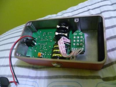

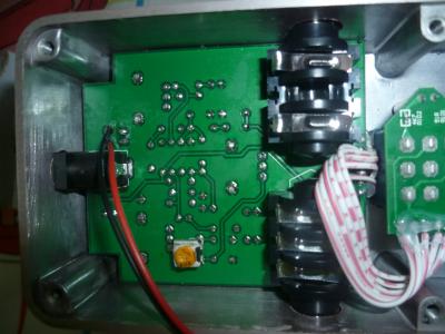

Bueno amigo, sin mentirte, acabo de abrir el pedal de nuevo y me he dado cuenta que mi supuesto "trim pot" tiene los números "idénticos" al de la foto (digo "identicos" por que los de ahi no se logran apreciar bien) los míos son "203"
la duda esta en que mi "trim pot" se ubica al contrario de donde debería estar, osea, mirando hacia la tapa del pedal y no hacia adentro como aquí especifican..
les dejo unas fotos para que se entienda mejor:

#19
Por qué no pruebas a girar ese pot? Girarlo sin forzarlo (debbería ir suave, si no gira no fuerces no te vayas a cargar algo) y si ves que se reduce la presencia es que es el mismo. Creo que no tienes otra alternativa para saber que es el mismo.
Tiene toda la pinta de que el operario que lo montó puso esa pieza en la cara opuesta de la placa.... sin más. A veces la explicación más sencilla suele ser la correcta

Motta
por el 19/06/2013
Buenas noticias compañeros :D probé con mover el trim pot y efectivamente es el de Presencia :bailando: Pase de usar este pedal por obligación (ya lo había comprado y no lo podía tirar) a quererlo mucho :babeando:
ahora los dejo, el pedal me esta llamando a gritos (que por cierto, ya no son nada chillones :yahoo: )
