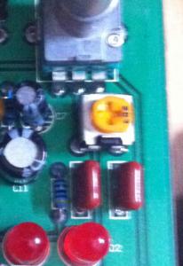

Bien pues esta mañana aprovechando el festivo en Madrid y que está lloviendo me he liado la manta a la cabeza y he desmontado el Joyo JF-3 y comprobar si realmente esto es cierto y si funciona, con el objetivo de reducir la presencia y darle un tono más vintage al pedal y más parecido a un tono del Marshall SLP que al JCM800 así alla vamos:
NOTA: Si sigues leyendo y te animas a hacer esta modificación eres tú el único responsable de lo que le pueda pasar a tu pedal. Esta modificación no viene explicada por el fabricante y es totalmente responsabilidad tuya lo que pueda pasar.
1- Para encotrar este Trim Pot es necesario desmontar todo el pedal, sí todo, ya que no es un pot que este accesible desde fuera así que me puse con cariño a desmontar el pedal. Por cierto necesitas 3 tipos diferentes de llaves, un destornillador de estrella y uno fino de electronica para quitar los pots de plastico.
2- Una vez que lo tenemos desmontados encontrarás una placa, con circuitos, resistencias, condensadores etc y donde veis el circulo en rojo se encuntra el tream pot con una ranura en cruz para poder regularlo con un destornillador de estrella.
3- El Trim Pot viene ajustado en su posición máxima hacia la derecha, es decir al máximo de avertura, quizás por esto muchos lo encontramo excesivamente brillante o agudo. Yo de ti no intentaría darle más brillo... te lo vas a cargar...
4- Bien la unica manera que tendrás de regular y comprobar que el sonido es el que buscas es conectando el pedal a la corriente, tu guitarra el ampli y a tocar. ves girando el Trim Pot hacia la izquierda hasta que reduzcas la presencia al nivel que te sientas cómodo con el tono que da. Te recomiendo que coloque el pot de tono al medio, de esa manera cuando llegues al nivel de presencia que quieras, siempre podrás baja más o por el contrario subir los agudos.
En mi caso lo he bajado al máximo, es aquí donde me he encontrado cómodo y donde el pedal ha empezado a dar tonos medios muy interesanets que van con mi tono personal. Cada uno lo suyo.
5- Volverlo a montar todo y a tocar hasta que los vecinos llamen a la Poli.
Sinceramente he conseguido que el Joyo Crunch Distortion se convierta en un pedal adaptado a mi estilo, medioso y con el punto justo de brillo para esos solos rockeros virtuosos que buscaba y una ritmica oscura nada chillona. Espero os ayude.

Ahora que sabemos que tiene un trimpot y seguro es el control de presencia. Seria muy interesante poder comparar si el pedal se comporta exactamente igual al Deluxe Crunch o no. El que sea un manitas podria sacarlo incluso como pote externo.
Lo que queda demostrada la teoria de que merece la pena el Deluxe Crunch (o al menos modificar el Crunch clasico)

GENIAL!!!!! Señor Tokai-Blackstar: GRACIAS!! Acabo de hacerle la modificación que comentas al Crunch Distortion y después de varias pruebas puedo asegurar que funciona! Y de qué manera. De querer tirar el pedal a la basura, a convertirse en una jodida maravilla. Yo era de los que despotricaba de este pedal por lo que desparramaba nada más subirle un poco el gain, se subia por las nubes, y rebajando el trim pot he conseguido un sonidazo alucinante.
Casi CASI acabo comprando el DELUXE, menos mal que he podido aprovechar este crunch distortion!
Gracias de nuevo!

Bueno, les quería consultar algo, yo también soy un afortunado poseedor de este pedal, que se lo compro justo antes que saliera el deluxe :que_fallo:
y eso del trim pot me interesa mucho.
El otro día abrí la tapa del pedal para ponerle Velcro, sin esperar nada en particular, y me encuentro un trim pot parecido al de la foto, pero en la parte de la placa que da a la tapa del pedal, no al reverso como debería ser :loco:
A alguien mas le ha sucedido esto? o es que el trim pot que encontré no es el correcto?
saludos y gracias :brindis:
