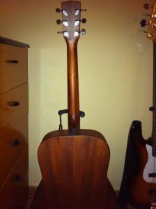

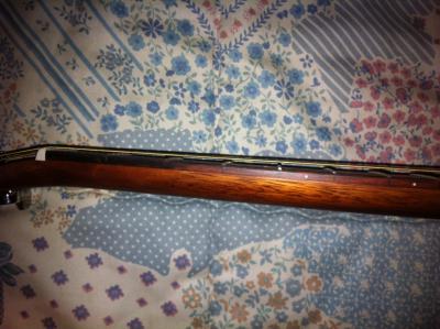

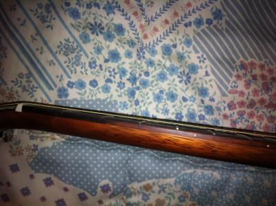

Pues mirad,aqui os dejo un par de fotos. Si nos fijamos, en los primeros trastes las cuerdas estan mucho mas pegadas al diapason, y van alejandose mas conforme nos vamos acercando al puente. Perdonad mi ignorancia, pero...esto no es normal no? ¿Es posible que este el mastil doblado?. Como sea asi la devuelvo, pero al instante vamos.

Hola granmago90, el ajuste de una acustica es similar a una electrica de cuerpo macizo por lo que tienes todo tipo de informacion en el foro. Personalmente yo la devolveria debido a que todavia está sin usar, por lo menos para que me la mandaran ajustada, supongo tambien que dependerá de la tienda donde la hayas comprado y de la garantia que te hayan dado.
Segun las fotos parece estar muy alta y estando alta no debe trastear, si trastea con las cuerdas a esa altura es posible que haya un problema mayor.
Para que sea " tocable " debe tener las cuerdas lo mas proximas posibles al mastil sin llegar a trastear.
Si lo quieres hacer tu mismo dependerá de tu habilidad y conocimiento en ajustes, pero son siempre los mismos y en este orden :
1. Comprobar nivelacion de trastes
2. Comprobacion y ajuste del alma
3. Comprobacion y ajuste de altura de cejuela del mastil.
4. Comprobacion y ajuste de altura de puente. ( En este caso al ser de puente fijo se puede regular variando la altura de la cejuela del puente, lijandola ó calzandola)
5. Comprobar quintado.
De todas formas esto es orientativo y hay mucha informacion en este foro.

Eso si, al menos parece que no es problema de mastil torcido no?
