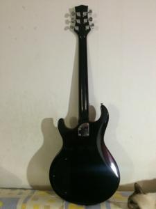

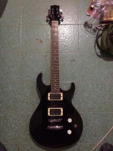

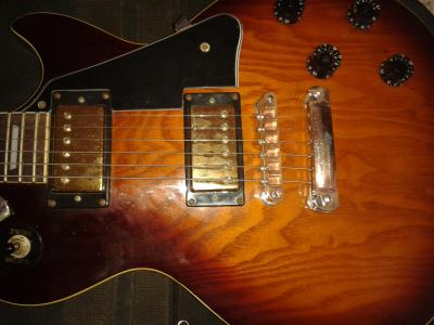

Esta guitarrita estaba guardada desde hace tiempo, me quedo de un negocio y dije que la mejoraria pero nunca lo hacia, pues me he decidido a darle su nuevo toque de vida a ver que tal.
Sus especificaciones son:
Silvertone Pandera. La SIlvertone las vendía como PACK con amplificador, pero bueno eso si no lo tengo yo.
Es una 22 trastes con escala 24-3/4
Cuerpo solido de Aliso y mástil atornillado de Maple con diapasón de Palo Rosa
Dos Humbucker genéricos
Puente Tune o Matic.
Color negro
Debido al diseño de la guitarra y a que siempre quise (pero nada que le llego al precio) una PRS, intentare darle cierto aire de PRS.
En cuanto a estética me decidi por hacerla Gold Top, con la parte de atrás y la pala de un color mas o menos caoba.
Ver como estará el presupuesto para mejorar su electrónica y tratar de invertir en un puente y clavijas nuevas, conforme la disponibilidad de piezas y de dinerillo exista.

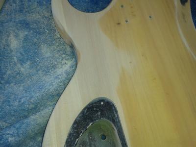

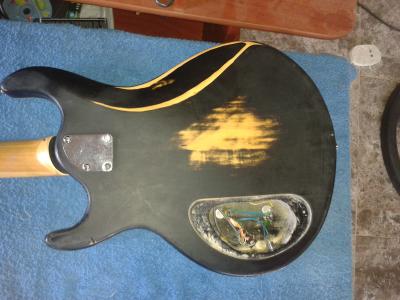

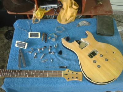

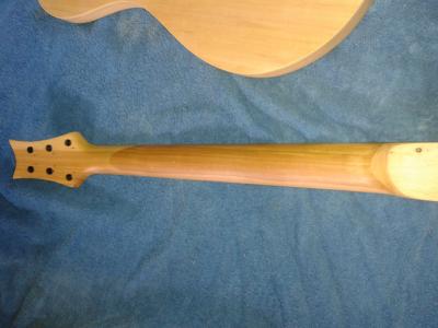

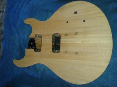

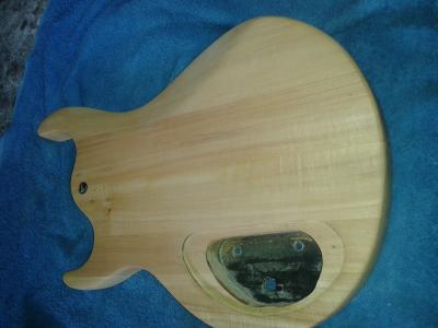

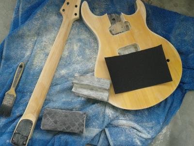

Primera parte desarmar y lijar
Con el secador no fue posible quitar la pintura y no me quise arriesgar con un decapante así que me arme de valor y comenzamos con la lija 80 a mano!!! :descargando:
Bastante trabajo que lleva la condenada.
Se ve una madera bastante clara

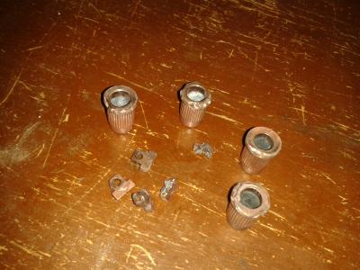

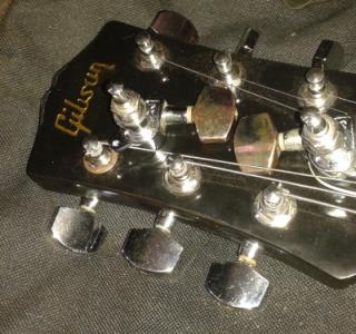

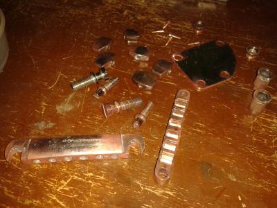

DAÑANDO SE APRENDE
Quería ver si era posible obtener los herrajes en negro sin dañar mucho el presupuesto.
Luego de consultar con mi cuñado que es experto en pinturas, este me dijo que en el niquelado o cromado era muy difícil que la pintura se pegara, y que era necesario remover el cromo primero.
Preguntando al señor Google :ordenador: me encontré que con ácido clorhídrico, sumergiendo las partes se quitaría el cromo, asi que procedimos en una solución con 30% de dicho ácido. De igual manera decía que haba que dejarlo de un día para otro, que va, como a las seis horas mas o menos se me ocurre revisar las piezas y consigo que tienen un color muy bonito parecido al bronce y bueno me gusto el tono, asi que las saco de la solución y las lavo inmediatamente con agua y jabón tal como recomendaba el articulo.
Aunque el color fue bastante de mi agrado, me encuentro con que las bases del puente (lo que va incrustado en la guitarra) perdieron su rosca (imagino que tendrían una lamina de algún metal muy fina que no aguanto al ácido, y no se el nombre de las piezas, pero los perritos que lleva el tune o matic donde apoya las cuerdas pues se destruyeron! :suicidio: :ups:
Bueno dañando se aprende, me toca puente nuevo!!! Lastima
Como premio de consolación,, y combinando las piezas que quedaron bien con las de otro puente igual de otra de mis guitarras, es posible que haga el cambio ya que superpuesta el color le combina mejor que el puro cromado ademas de un aire relic muy bonito
PERO EN RESUMEN: No practique esto en casa... :arbitro:

Una foto que se me olvido de las clavijas luego del tratamiento!

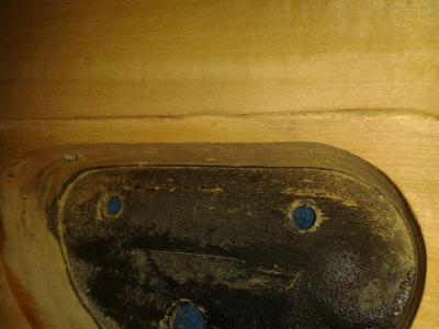

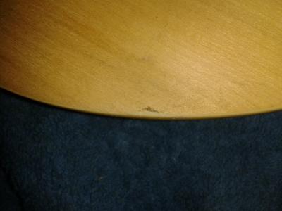

Saludos. Lijado casi completo, y corrección de algunos errores que encontré en la madera, voy por la lija 320 y me están saliendo músculos :jajajaja: !!!
Hay una foto donde se observa pequeño detalle al lado del bending, el cual sera corregido con aserrín y cola blanca
De igual forma la tapa trasera se perdió en el trajín del tiempo, por lo que se hará una nueva de madera, así que con la caladora haré un poco mas profundo el orificio donde va
jfmc25
por el 20/09/2015

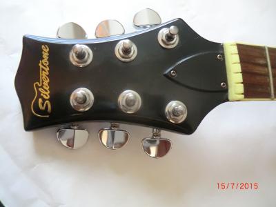

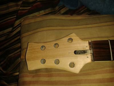

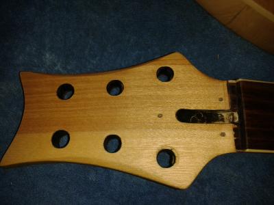

Saludos. A la pala se le hizo la modificación, quedo aceptable para la poca experiencia. Y la guitarra ya tiene el sellador.
Esperando por la pintura
