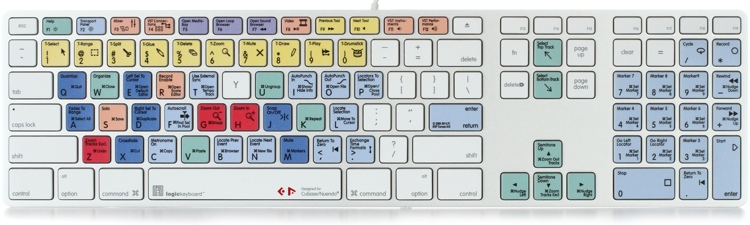

Para usar cubase viene muy bien tener un teclado con colorines. Yo a partir de este:
Me hice uno en vinilo adhesivo añadiendo teclas que le faltan a ese de serie y que me configure yo (la Y para encender y apagar monitorizacion de canal, y las de los corchetes para poner el preroll y postroll y poder hacerme pinchazos) y una vez impreso... solo fue cuestion de recortar cuadraditos y pegar encima de cada tecla. Es un currillo pero facilita mucho el trabajo.

xbauerx
por el 05/12/2016
He aqui una foto de mi tecladillo el dia que le estaba pegando las pegatinas:
https://scontent-mad1-1.xx.fbcdn.net/v/t1.0-9/1555392_432966343500076_1822628990_n.jpg?oh=7186ebc59bc4c83ddcc289c72c1b944e&oe=58F65228
vienen muy bien para ir mas rapido.
xB
