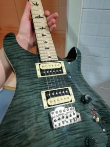

¡Buenas compañeros! Llevo un tiempo buscando y preguntando, y creo que ya tengo decididas las características que quiero para las próximas pastillas de mi PRS.
Pastilla mástil:
Primo la claridad y la definición principalmente, ya que toco una gran variedad de acordes y no me mola que se emborronen con un crunch/Overdrive.
Pastilla puente:
Ligeramente brillante, pero no demasiado. Sin mucha salida, para tocar hard Rock (AC/DC) como mucho. Que se compenetre bien con la pastilla de mástil en la posición intermedia.
Ambas pastillas spliteables en singles -> ¿bobinado asimétrico?
Toco sin mucha ganancia (como ya he comentado, hard Rock como mucho) y le doy principalmente al Indie, al Blues y al jazz. Sabéis de alguna combinación de Humbuckers que me pudieran dar lo que busco? Muchas gracias y un saludo!
cesar
por el 14/04/2019
norton y tone zone dimarzio
sh1 y jb seymour duncan
la verdad es que estás en la parte más bonita del proceso de una guitarra..... a mí me gustan estas combinaciones, pero hay múltiples...... dependiendo de las pelas que quieras invertir
