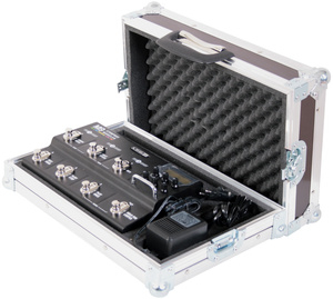

Tambien tienes esta maravilla de line6:
Es un poquito mas grande que la caja verde de line6 dl4 y cuesta unos 300 y pico.
Y luego le compras su cajita y te queda asin de cuco :P. ( Thon Case for Line6 M9 ).
