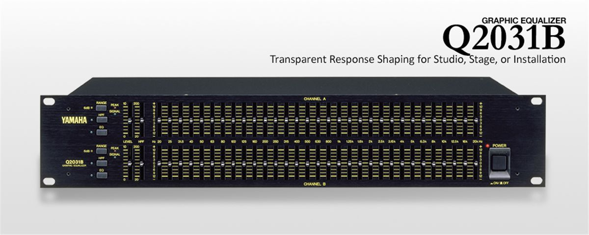

Yo, con un presupuesto mucho mas limitado, me puse los tipicos JBL 305p. Pero... tengo "pendiente" una parte importante que aqui aun no se ha recomendado y quiza en tu caso seria importante.
Un equalizador grafico y a poder ser de dos canales. Yo tengo en mente algun dia comprar algun yamaha de segunda zarpa:
En mi caso, la idea es el canal A ajustarlo a la acustica del estudio para "mejorar la respuesta plana". Y en cambio el Canal B, "colorearlo" para escuchar musica. Es decir, tener una equalizacion para trabajar con el audio lo mas natural posible y otra para escuchar/disfrutar del audio.

#10 ostras que pasada, no habia caído en ecualizadores fisicos para mi estudio, me voy a informar más sobre el tema, gracias por la aportacion!
